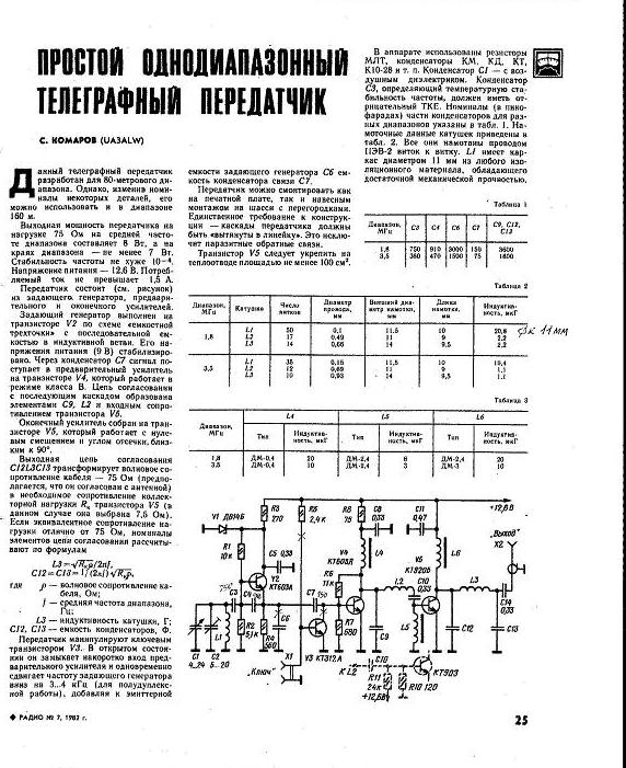

Простой ТЛГ передатчик.JPG [109.68 KiB]

Ну что сказать просто и совкусом . Просмотрел журнал все вполне прилично расписанно . Посидел подумал а соберу ка я эту конструкцию , думаю вечерами сострагаю к выходным .
