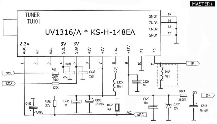

Вы имеете ввиду чтото на подобие вот этого (http://www.imageup.ru/img40/uv628194.jpg) ?? Хорошо... а как с него сигнал в AV вход ТВ подаваться будет?? прямо с НЧ выхода можно запускать сигнал в ТВ???... Спасибо..

А где у тюнера НЧ выход? :dont_know: IF - это промежуточная частота, звук и видео появляются после модуля радиоканала....

ОХ как щас всё резко усложнилось =(( тоесть просто сигнал с тюнера не запустить в нужную точку .. из него и выделять чтото нужно... =((( Блиин.. По сути я же могу бонально спаять АМ приёмник и запускать с него сигнал в телек?
