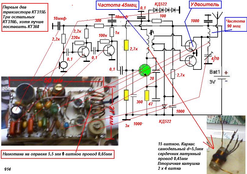

Вот простейший передатчик.
download/file.php?id=59657
Вот стабильный.
download/file.php?id=54941
А здесь приемник.
download/file.php?id=55926
При питании от 6 вольт, напряжение стабилизатора можно сделать 3,5 - 4,5 вольта.
Во второй схеме в модуляторе один транзистор выбросить, т.к. чувствительность по микрофону в рации нужна меньше.
А можно вообще в качестве микрофона использовать динамик приемника. Просто переключать его.
Твоя схема с транзистором КТ608 пойдет только на 27 мгц.
На частоте 100 мгц транзистор КТ608 работает очень плохо.
На этой частоте если нет ВЧ транзистора средней мощности лучше поставить два в параллель например КТ368

Вот тоже схема из той темы, а в ней как раз усилитель на двух параллельно соединенных ВЧ транзисторах.
Я как раз про это тебе говорил.

Нашел вот такой экземпляр 8) :
Автор обещает стабильность и дальность до 500-700м (1 километр).
Следовательно 2 вопроса:
1) работает-ли схема
2) какова реальная дальность
Авторское описание:
O деталях: L1 - 6 витков, провод 0,47, на оправке, диаметром 3,5 миллиметра, L2 - 4 витка, на оправке 2 миллиметра, провод диаметром 0,3 мм. L3 - на оправке 2,7 мм - 7 витков, диаметр провода - 0,3 мм. При компоновке передатчика следует располагать катушки L1 и L3 взаимно перпендикулярно! Катушка L2 помещается внутрь катушки L1. Остальные детали - как в типовом передатчике.
Настройка: Сначала настраиваем задающий генератор на транзисторе Т1 - изменением номинала резистора R2 добиваемся тока потребления 10 ма. Далее собираем выходной каскад на транзисторе Т2. При подключенной антенне перемещением катушки L2 добиваемся тока потребления примерно 26-28 ма. Дальше - по волномеру добиваемся максимальной выходной мощности (подборкой контурных конденсаторов - грубо и раздвиганием витков катушек - плавно).
ВЗЯТО С САЙТА http://radiocon-net.narod.ru/page31.htm
