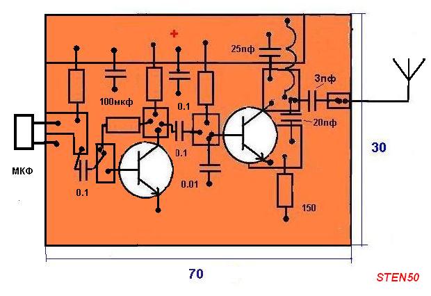

Выкини кондёр 75пф!!!!
А вообще вот рабочая схема
Неоднократно повторена начинающими!!!!
Передатчик 2транза ёмк св.JPG [35.37 KiB]
И монтажка к нему.
монтажка первый жук 2транза. JPG.JPG [37.61 KiB]

Решил делать по этой схеме, но у меня 5 вопросов:
1.Как присоединить катушку индуктивности, ведь у неё 4 вывода получается(L2 намотать на L1)?
2.Конденсатор 0,1 в чём надо измерять и что означает + рядом с конденсатором С7 и 0,1?
3.Как сделать заземление?
4.Сколько длина антены?
5.Куда присоединять батарейку?

Изучите внимательней схему. L2 там нету. Очевидно, она была, но её выпилили при модернизации девайса.
 Заголовок сообщения: Re: Не работает жучок
СообщениеДобавлено: Вт май 01, 2012 20:56:54
Рейтинг сообщений: 43
Зарегистрирован: Пт ноя 27, 2009 19:47:13
Сообщений: 1314
Откуда: Казань
0.1 мкФ
+ значит плюс конденсатора С7 - он электролитический, а значит, имеет полярность - будьте внимательны при его установке.
Землю к минусу источника питанитя - БП или батарейка - что у вас там.
Можете расчитать по формуле (3*10^8)/( ваша частота*4)

Плюсом к резистору 3кОм и конденсатору. Частоту контура считайте по формуле Томсона 1/(2П*корень(L*C))
Судя по вопросам, вы начинающий не только в сфере жукостроения, но и в электронике в целом.
Конечно, для каждого самый лучший жук это тот первый, который завелся с первого раза, над которым не пришлось потеть. Ваше дело, что собирать, но я бы порекомендовал вот ЭТОТ
