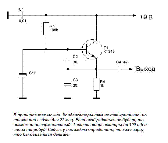

Для своих экспериментов я взял приемник и передатчик с кварцевой стабилизацией на 60 МГц, что описано в предыдущих частях статьи, хотя можно было взять и на 27 МГц. Это по сути ничего не меняет. В приемнике в данном случае нужно отключить систему шумоподавления, т.е. на первую ногу повесить резистор R5 величиной 10 ком.
И так базовая схема приемника выглядит так.
Самое простейшее однокомандное управление можно сделать так же, как описано в статье, ссылку на которую выложил выше. ЧМ приемник тоже, как и сверхрегенератор шумит в отсутствии сигнала. При наличии приема несущей шум на выходе пропадает, как и у сверхрегенератора. Схема подобного радиоуправления может выглядеть, как и в той статье.
Т.е. шумы усиливаются, детектируются и подаются на пороговый элемент. Передатчик излучает только несущую, т.е. без всякой модуляции.
Я проверял по такой схеме.
Выход у TDA7000 высокоомный, поэтому на входе поставил эмиттерный повторитель совместив его со схемой ФНЧ. В принципе можно поставить обычный эмиттерный повторитель.
Когда несущей нет, то на выходе схема высокий уровень. Когда включим передатчик, то на выходе получим низкий уровень. Транзисторы любые маломощные. Можно КТ315 и КТ361 или КТ3102 и КТ3107.
Понятно, что вместо транзисторов можно сделать на ОУ и т.д. Просто мне было удобнее макетировать на транзисторах.

Дело в том, что если на кварце написано 27 МГц, то нужно удостовериться, что 27 МГц, это основная гармоника, т.е. кварц не гармониковый.
Проверить довольно просто и на форуме про это много раз говорили.
Вот хотя бы собираете такую схему и смотрите на какой частоте «завелся» кварц.
Частоту удобно смотреть осциллографом, хотя можно приемником. Если он гармониковый, то примете на частотах 9 МГц, на 18 МГц.
Если он не гармониковый, то примете только на 27 МГц, 54 МГц, 81 МГц

MASIK писал(а):
самые высокие 27,145 а остальные пошли ниже 27, 24, 20, 16,738, 12,5мгц
Можно попробовать 3 гармонику и умножение на два, с этим опыта нет.
На вашем месте я бы поставил в гетеродин кварц 20 МГц. Он на 99% не гармониковый. Гетеродин сделать по схеме Колпитца, как у меня в статье, возбудив кварц на третьей гармонике, как это тоже у меня сделано в радиостанции на 60 МГц.
Генератор по схеме Колпитца настраивается довольно просто, т.к. сначала вместо кварца ставится просто конденсатор и настраивается на частоту 60 МГц.
После этого поставить туда кварц на 20 МГц и останется немного подкрутить сердечник катушки по максимуму, который можно найти с помощью диодного пробника.
В передатчик подобрать кварц, что бы в режиме умножения можно было получить частоту на 2 - 6 МГц ниже 60 МГц или выше.
Пока я вижу только кварц 27,145 МГц. Возможно он гармониковый. В этом случае схема передатчика может выглядеть примерно так.
viewtopic.php?p=695502#p695502
Вместо последних двух транзисторов, что включены параллельно можно поставить один с Fт не менее 500 МГц и мощностью рассеиваемой коллектором 0,5 - 1 вт.
Если кварц на 27 МГц негармониковый, то схема передатчика упроститься.
Кварц сами проверите.
В итоге промежуточная частота получается порядка 6 МГц, хотя было бы кварц в передатчик подобрать так, что бы она была в пределах 2 - 3 МГц, что бы была возможность получить полосу в пределах 80 - 100 КГц.
Кварцы еще какие есть начиная с 8 МГц и выше?
Если ГКЧ сделаете, то ФСС с тремя контурами настроите элементарно, может не с первого раза, но со второго обязательно. :) Что будет непонятно, то спросите.
В крайнем случае сделаете двухконтурный. Его вообще несложно настроить.

Денис -- кварцы в наличии есть 27,145 , 27,000 мгц, проверял по вашей схеме, не гармониковые на укв 81мгц стоит третья гармоника мощным сигналом, по крайней мере шумы эфира давит полностью. Остальные -24,000, 20,000, 16,384, 16,000, 12,500мгц на третью гармонику не проверял, при подключении частотомера срываются колебания (формирователь так пока и не сделал). Есть одна идея, --- делаем два отдельных кварцевых генератора, например первый 24мгц на третей гармонике это 72мгц и второй на 8,867мгц на основной. Подаем их на смеситель и на выходе 80,867мгц – это передатчик. В приемнике 24мгц на третей гармонике это 72мгц, пч получается 8,867мгц, в место керамического фильтра ставим кварцевый фильтр самый простой на двух или трех кварцах. При таком построении схемы есть два узких места 1) хватит ли ширины полосы для чм, и 2) насколько можно расстроить телевизионный кварц на 8,867мгц, кварцев на 8,867мгц с телевизоров около 15-20 шт можно по экспериментировать.
 Заголовок сообщения: Re: Радиоуправление: делаем сами.
СообщениеДобавлено: Чт дек 31, 2015 20:50:05
Карма: 42
Рейтинг сообщений: 393
Сообщений: 970
Это ни о чем еще не говорит. Проверять нужно нет ли генерации на 9 МГц или смотреть не слышно ли его на 72 МГц и на 90 МГц. Если слышно, то он гармониковый.
MASIK писал(а):
Остальные -24,000, 20,000, 16,384, 16,000, 12,500мгц на третью гармонику не проверял.
Из этих гармониковый может быть только тот, что на 24 МГц. Остальные на 99% не гармониковые.

Вы правы, сегодня еще раз испытывал кварцы. 27,145 все таки гармониковый на 9, слабая но есть, на 18 тоже есть и немного сильней основная на 27,145 дальше на укв 81 слабая и на 90 есть но еле слышно. Лучшие показатели с кварцами на 27,000 у этих нет не на 9 не на 18 даже конденсаторы ставил на 130пкф, все равно приемник не ловит гармоники хотя основная частота упала до 26,996, и на верхних гармониках работают тоже лучше 81 мощная на 90 не прослушивается зато прослушивается слабая на 108. Пришел к выводу что на 27,000 не гармониковые, хотя могу и ошибаться, опыта то мало. :) Накопал по коробкам фильтров наших два на 10,7 и импортных два на10,7 с белой меткой.
