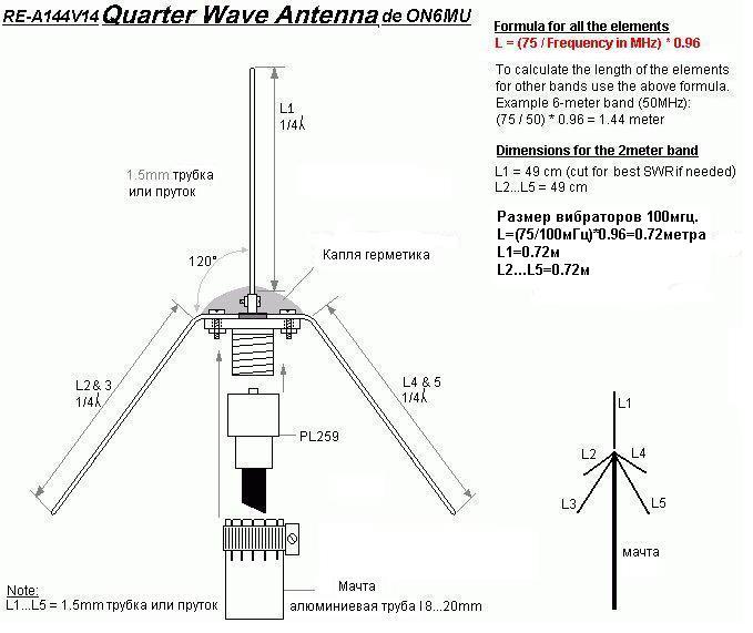

Прочитал комментарий к передатчику на 433 МГц:
На частоте 433 17 см антенна это 1/4 длины волны. Но для 1/4 нужны 3 противовеса длиной 1/4 под 120 градусов к излучающему штырю. Так что лучше 34 см (1/2) длины волны. Для 1/2 противовесы не нужны
Никогда про противовесы не слышал :dont_know: На самом ли деле такие используются, и в каких целях?

Штырь и три противовеса образуют полуволновый диполь.Противовесы служат второй половинкой диполя к штырю.Понятное дело что и длина штыря, и длинна протививесов равна четверти длинны волны с учетом коэфф укорочения.
От угла раскрыва противововесов по отношению к штырю зависит волновое сопротивление антенны.

RA3WSI, 1/4 длины это же 17.3 см, почему на рисунке 16.6 см и 14.1 см? :roll:
Три противовеса нужно, или больше?

Три хватит вполне.
Размеры вибраторов расчитываются так.
L=(лямбда/4)*К
Где К коэфф укорочения.
Находится по графику.Чем толще трубка или пруток вибратора тем больше будет К.У.
Лямбда/d это соотношение длинны волны к диаметру прутка или трубки вибратора.
Вначале находишь длинну волны рабочей частоты р/ст.Берётся частота середины участка диапазона или на какой частоте будешь работать.
Лямбда(м)=300/f(мгц)
Затем находишь соотношение длинны волны к диаметру вибраторов антенны.(соблюдай соразмерность величин!метры с метрами..)
И получившееся значение подставляешь в график-горизонтальная ось.А значение К.У получаешь уже на вертикальной оси графика.
А далее по формуле L=(лямбда/4)*К.У
Это и будут размеры вибраторов с учётом коэфф укорочения.

Расчет по формуле:
Частота 433.92, =>, λ = 69 см. Провод антенны сечением 0.5, значит диаметр = 0.07 см, соотношение λ / d ~ 986. К = 0.96
Так? У меня антенна крепится сразу к приемнику и передатчику, но хочется получить лучшие показатели, если возможно :roll:

А у противовесов еще какие-то коэфф. считать надо? А то там 14.4 см, а у центрального 16.6 см.

Длинна штыря и противовесов в твоём случае будет одинаково.
Методику расчёта и для штыря и для противовесов давал выше.
С учетом коэфф укорочения.
(69/4)*0.96=16.6см длинна всех вибраторов.
А дальше конструируешь GP из ВЧ разьёма и запитываешь кабелем 50ом.
Антенну на улицу на мачту.Всё.
