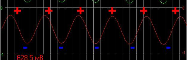

На картинке. Вертикалнъе чернъе точки синхронизации осциллографа, краснъе наклоннъе - пила развертки осциллографа. Видим что после точки синхронизации изображение разное => на екране ето и "плъвет"
Если добавим принудителную точку синхр. (жирная красная) то изображение уже стабилное - после точки синхр. всегда (при положние что не меняем команду) одно и то-же изображение.

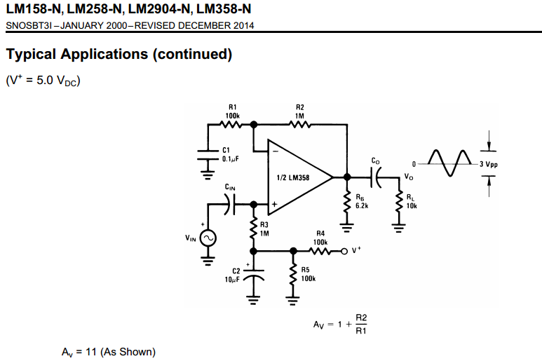

Собрал на TDA2003P приемник по ниже приведенной схеме и компаратор на лм358, правда не стал делать чм передатчик, (хотя я его и не разбирал),а пробовал на ам передатчике и чм приемнике, ради интереса по приему несущей. Передатчик на кварце 27,000 кгц а приемник на16,385гкц пч немного не дотягивает до 10,7 кг. Хотя пьезо резонатор стоит с белой меткой, а частота пч в 10,615 кгц лежит частоте его пропускания. Когда передатчик выключен на выходе компаратора логический «0» при сигнале несущей «1», Коэффициент первого усилителя регулируется, можно сделать что шумы принимаются как сигнал передатчика а можно снизить уровень до минимума. Короче без сигала на ослике гладь да тишь то есть логический «0» только появляется несущая есть «1» коэффициент усиления закручен в минимум. Это не рабочая модель а просто эксперименты, на передачу данных. Пока конец один, не одна команда не проходит. Передатчик и приемник друг друга не видят. Хотя подключаю на прямую по проводам всё четко работает. Поиск еще не завершён. Есть еще пару идей. Синхро паузу на ослике отслежую чётко и ровно.
Рома к стати там от 28.01,16 не ам приемник и передатчик, а чм в вашем посте. Посмотрите и под корректируйте, а то на вас как то не похоже.

У Вас перед компаратором первый ОУ специально выпрямителем включен? (У 358 нет подтяжки по входам).
Витя.. Нужен простой УНЧ... т.е. простой усилитель-ограничитель.
Александр... переведи УО в обычный линейный режим. Половину деталей ООС можно выкинуть)) Нам линейность не нужна.

Денис писал(а):
Имеем такую картинку на выходе ЧД.
Нужно взять пороговое устройство, например триггер Шмидта с порогом 1,2 вольта и получим нужные нам импульсы. К сожалению уровень 1,2 вольта в реале может меняться в зависимости от напряжения питания или при расстройке приемника или передатчика, поэтому имеет смысл усилить этот сигнал, что бы иметь какой то запас на случай сдвига уровня сигнала, но не на много и обязательно без ограничения.
Если усилить сразу сильно, да еще с ограничением, то отношение сигнала к шуму сильно упадет и могут появится ошибки при передаче информации.
Оптимально усилить в нашем случае нужно раза в четыре и тогда уж подать на пороговое устройство с гистерезисом.
Наличие гистерезиса у порогового устройства в нашем случае играет большую роль. Дело в том что в реальном сигнале после ЧД обязательно присутствуют кроме основного сигнала еще и шумы. Так вот, что бы информация на логику передавалась без ошибок, величина гистерезиса порогового устройства была больше уровня шумов, что будут в сигнале вместе с полезным сигналом. Это тоже является одной из причин, что сигнал после ЧД сильно усиливать не нужно.
Вот если сделать правильно.
Пусть у нас величина гистерезиса триггера Шмидта равно 0, 5 вольт.
Усилим наш сигнал с выхода ЧД в четыре раза и пусть имеем такую картинку.
Т.е. имеем один импульс, а значит информация прошла без искажений.
Смотрим, что будет если величина гистерезиса будет меньше уровня шумов.
В этом случае мы получим ложный импульс от помехи.
Я этот импульс пометил «!»
Вот поэтому с одной стороны нам сигнал после ЧД как бы и нужно усилить, но если перестараемся, то будет только хуже, т.к. импульсы шума могут сравняться по амплитуде с ограниченным по амплитуде сигналом.
