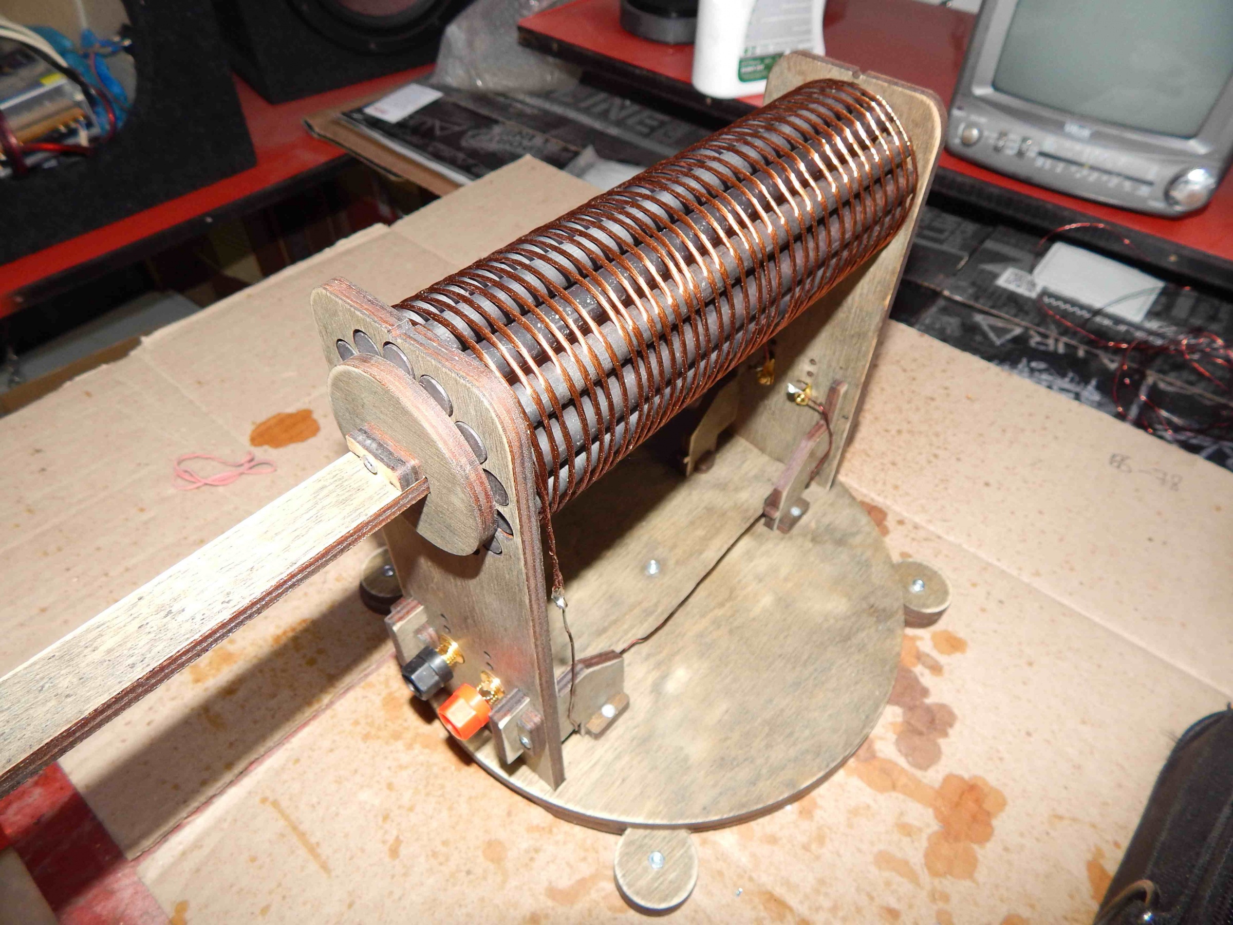

Дальнейшее развитие событий с моим приемником прямого усиления . Задача была сделать небольшую ферритовую антенну с возможностью простого поворота на столе для подстройки под некоторые радиостанции . В итоге после кучи экспериментов с 2-3-4-6-8-11-12-14 стрежнями . Я пришел к выводу что 14 стержней ферритовых дают лучшую чувствительность приёмника с минимальными габаритами самой антенны на столе .
Что в итоге получилось и как эта антенна работает - видно на коротком видео
Всем удачи , продолжение следует ...

Здорово!
Только интересно было бы посмотреть, как меняется прием на конкретно настроенную станцию при вращении антенны.
И второе - схема приемника. Потому как такой прием более соответствует регенеративной у приёмнику, чем прямого усиления. Уж слишком чувствительность и избирательность высокие. Не верится, что это только из-за одной антенны...

Так там и есть реген, катуха положительной присутствует. Схему автор давал. Вопрос терминологии. Все промышленные приёмники, например, БИ-234, ЭКЛ-34 и прочие регенераторы, в инструкциях по эксплуатации называются "приёмник прямого усиления". При этом в инструкции явно указано, что "напряжение обратной связи подаётся из анодной цепи детекторной лампы через катушки связи на анодный контур высокой частоты". И нигде в инструкции не встречается слово "регенератор". Регенератор, на мой взгляд - это радиолюбительский жаргонизм, применимый к однокаскадному приёмнику, где единственный каскад является активным детектором с ПОС.

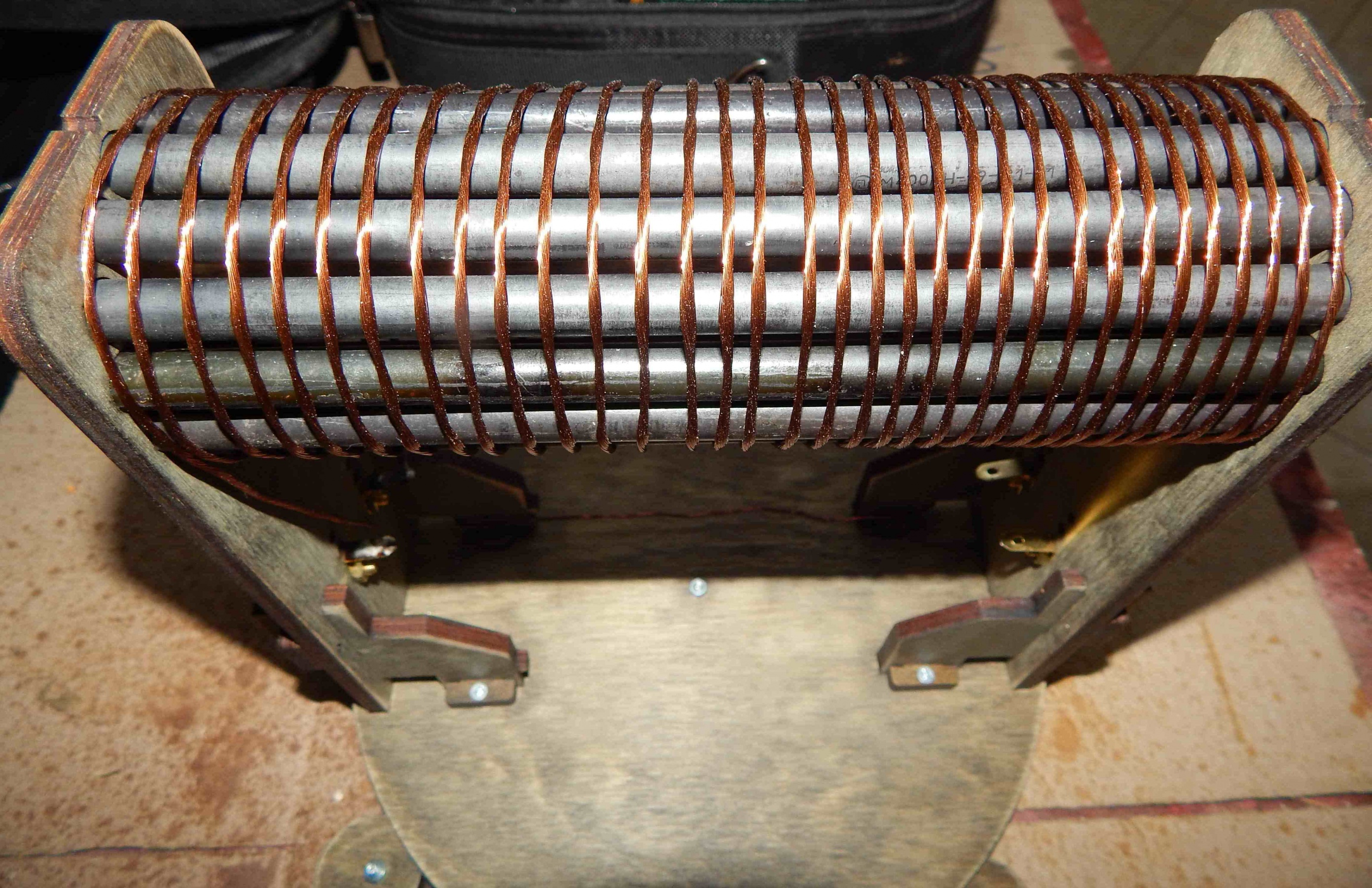

Время идёт , ОПЫТЫ ПРОДОЛЖАЮТСЯ . Изготовил самодельный литцендрат из 30 жил , провод 0,2 мм . Просто вкрутил на расстоянии 7 метров 2 самореза и пробежался туда-сюда 30 раз . Затем связал концы (рядом с саморезами) . открутил саморезы , взял два шуруповерта и запустил вращение в разные стороны . Делал это первый раз в жизни ...
Изображение Изображение Изображение Изображение Изображение Изображение Изображение Изображение Изображение
Готовый самодельный литцендрат намотал на пустую катушку из под лески , а затем намотал на новую конструкцию из 14 ферритовых стержней .
