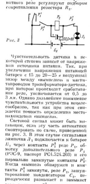

Михаил Барабин писал(а):
из схемы не понял
Скачай журнал и прочитай. Радио 1971 №7
2 батарейки зачемто?
Это игрушка. Дети кнопками Кн1, Кн2 и П1 управляют "планетоход" и ищут "вымпел"
изготовит электромагнит и им щупать?
А второй обмоткой ловить?

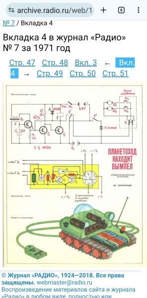

https://archive.radio.ru/web/1971/07/054/ там без описания
там нечто иное
Читаем .....
Доходим до "Принципиальная схема .... на 4-ой странице вкладки"
Находим 4-ю стр. вкладки. Смотрим ....
Продолжаем читать смотря на схему
и т.д. и т.п.
Читаем ....
Доходим до "Для трансформатора Тр1 ....
и т.д. и т.п.
там без описания
:facepalm: :kill:
А допустить что буковки не живут рядом с рисунка?
