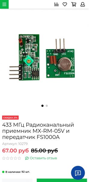

Михаил Барабин писал(а):Может зря я 433Мгц присмотрел?
да норм все, джойстик приделаеш и будеш из окна управлять
камеру еще на дом прицепи, потом сделаеш косилке зрение, чтобы за виртуальный периметр не бегала

Ну и кого из вас слушать? Я то сам не силен в радиоволнах. Джойстик я бы и без форума прицепил. Но вся фича в том что за роботом ходить не нужно (ну мне бы так хотелось). Приехал на дачу, снял его с зарядки. И отпустил погулять. А сам своими делами занимаешься

433 МГц - это как раз лишняя часть звонка
я про такие
отсюда взять часть с микрухой/кварцем/транзистором
вам же не нужно далеко передавать сигнал, будут ложные срабатывания - это проще обеспечить на низких частотах, но надо пробовать, возможно 32 кгц маловато, но сама идея типа того же поиска кабелей

Блин, мужики. Давайте определимся с частотой? Высокая? Низкая? На что влияет? Какие подводные камни?

Если про провод по периметру, то чем выше частота тем он будет эффективней работать как антенна, мне кажется в данном случае это не плюс, но надо пробовать, можно у приемника чувствительность резануть или еще чего. На низких частотах сигнал приемник примет только рядом с самим проводом. (высокие - это мегагерцы если что)

433 мгц по проводу 300 метров работать скорее всего не будет... а если и будет то очень плохо... большие потери на излучение...
нужна частота поменьше...

в соседней теме мы делали радиоуправление на модулях 433 мгц...
вот платы...
(159.13 КБ) 81 скачивание
теперь самое интересное))
когда просто включаешь радиомодули 433 мгц... то связь по земле работает на расстояние 60 метров...
когда включаешь рядом стоящий МК типа ATmega328 от ардуино... то связь работает на расстояние 4 метра...
:shock:
стали разбираться в чём дело...
оказалось что рядом стоящий МК типа ATmega328 от ардуино глушит приёмник 433 мгц !!!
(160.85 КБ) 70 скачиваний
:o
к счастью мы быстро нашли причину... переключили МК типа ATmega328 на другую частоту... и теперь всё работает хорошо))
с газонокосилкой такой фокус не пройдет)) никто не будет лезть в электронику газонокосилки))
а вы говорите всё просто... а вот нифига всё не просто !... в радиотехнике вообще всё не просто))
:tea:
