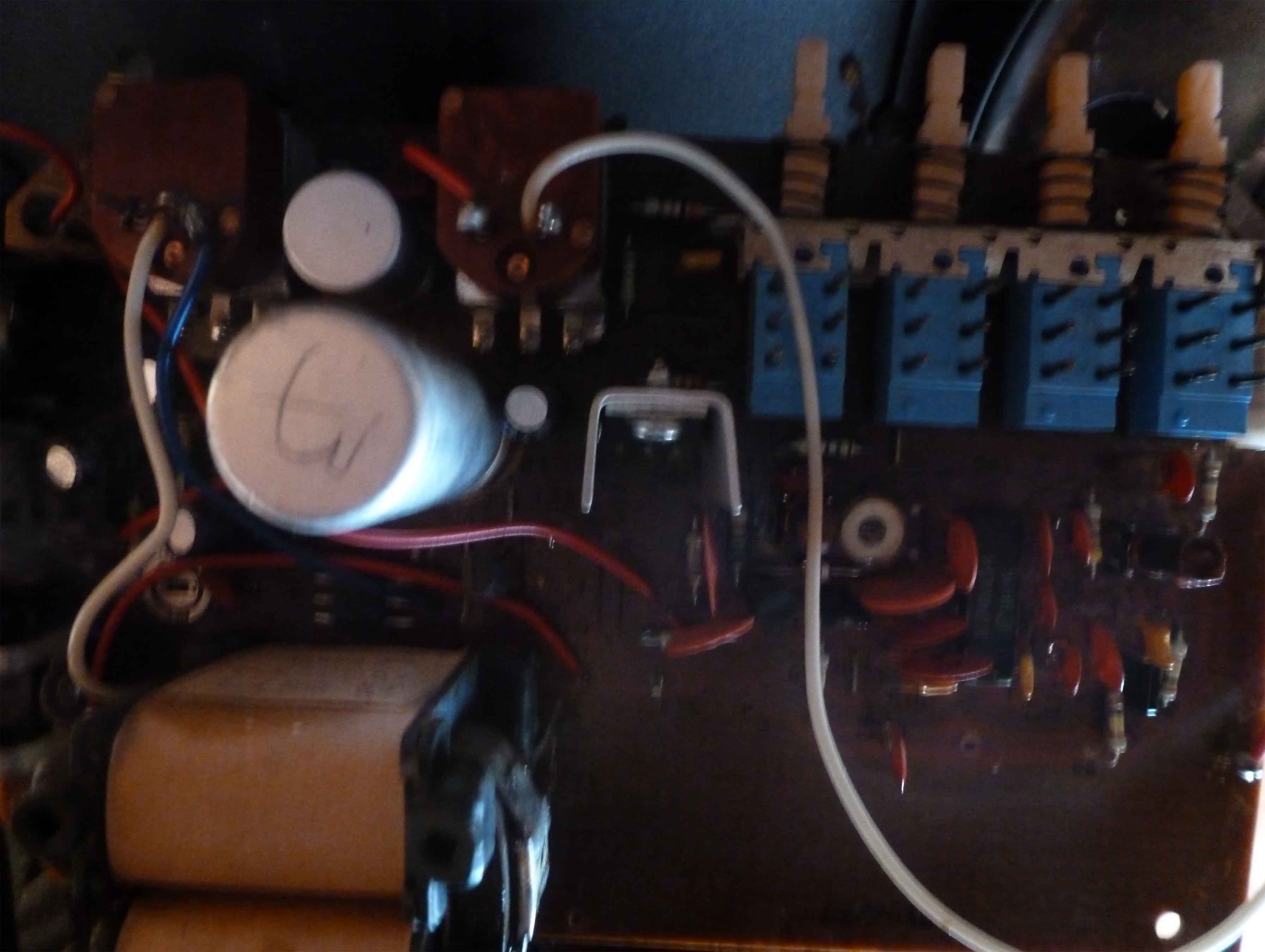

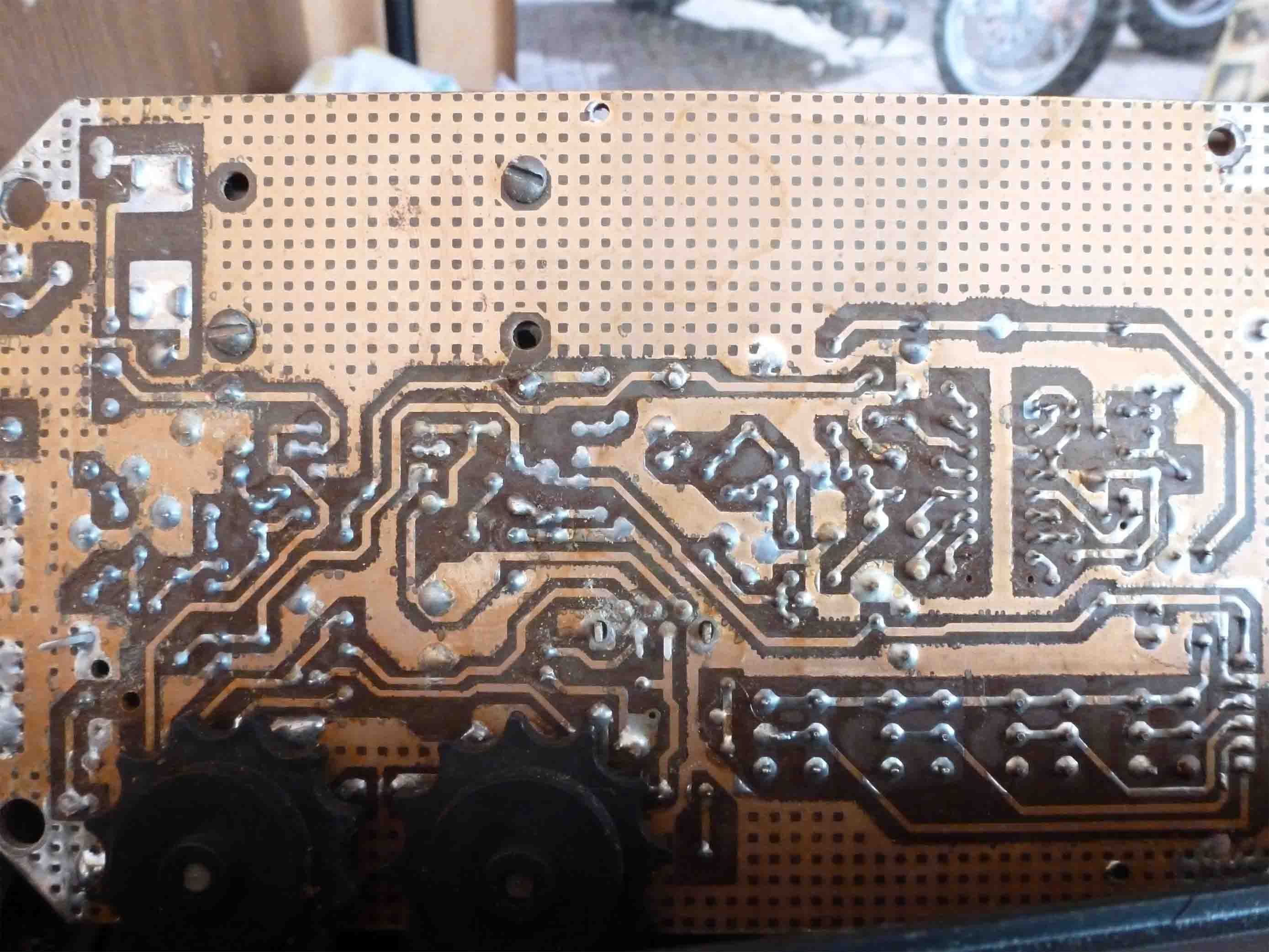

 Заголовок сообщения: Радиопередачик из старого радио...
СообщениеДобавлено: Сб янв 26, 2013 10:31:44
Рейтинг сообщений: 0
Зарегистрирован: Ср янв 23, 2013 07:48:16
Сообщений: 55
Откуда: Из Санчурска
Вот хочу сделать простой радиопередатчик... Можно ли что-то сделать из моего радиоприёмника "Микрон" РП-201 УКВ ЧМ... Мне особой дальности не надо и 1 км хватит... Микрофоны у меня есть. :) :) :)
