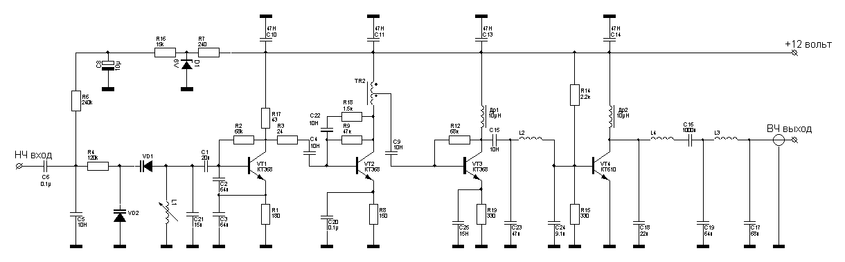

здраствуйте уважаемые форумчане! Решил вот слепить схему fm передатчика на 1 ватт. всехорошо, но вот нету кт610,и нигде не могу найти.
вопрос: можно ли за место кт610 использовать кт606а или кт603 ?? Питание будет 24в и 2А.
оба транзистора имею,и хотелось бы чтоб зря не валялись, оба влепить в схему. подскажите пожалуйста добрым словом :)

КТ606А очень даже хорошо подойдет.

это радует.. сопротивления те же останутся в каскаде с VT4??. Хотелось бы еще кт603б приспособить в место vt3, это возможно? (603й вроде 0.5 ватт выдает, думаю как раз бы легче раскачать 606й было)
Плохо он на частотах порядка 100 мгц работает.
У него же Fт всего лишь 200 мгц
Уж лучше в предвыходном поставить две штуки в параллель КТ368, хотя можно и КТ603 попробовать, но я бы не стал.

ясно. предвыходной каскад оставлю как было:) а как с режимом работы в каскаде с VT4?? сопротивления менять надо если КТ606 будет стоять???

При окончательной настройке будете R14 подбирать для получения нужной мощности. Он может колебаться в пределах 5 ком и до того, что его совсем придется убрать.
Для начала оставьте как есть.

ну и совсем забыл про дроссель др2. , индуктивность оставить прежней?

Да не критична здесь индуктивность дросселя. Главное, что бы у них небыло паразитных резонансов в рабочей полосе частот.
Сделайте хотя бы вот как в одной из статей на сайте сделали.
