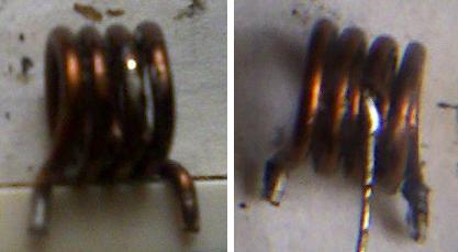

Здравсвуйте, товарищи радиокоты.
Я хочу сделать еще один маленький передатчик.
Но, есть некоторые моменты, которые мне хотелось бы уточнить:
"Плата на двухстороннем текстолите. Одна сторона - полностью метализирована и соеденина с общим проводом, по контуру" В каком месте и как её соеденить?
Как сделать ответление от катушки, и от какого витка?
И нужно ли здесь тоже на вход ставить конденсатор и резисторы, что бы ничего не сгорело при подключении.
радиопередатчик.jpg [225.96 KiB]

Просто несколько перемычек по краю платы сделайте и всё.
Там же написано - от середины. Зачистите изоляцию и припаяйте отвод.
На вход ничего не нужно ставить.

Если от стерео будешь подавать, то резисторы нужно. Иначе опять звуковую карту спалишь.
Как делать отвод от катушки можно здесь посмотреть.
viewtopic.php?p=694222#p694222
download/file.php?mode=view&id=97842
