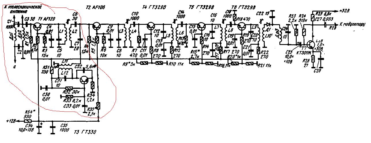

Вот еще один на транзисторах.
http://www.electrik.org/modules/Static_ ... v-vas.html
То, что красным обведено можно заменить на готовый селектор.
Транзистор видеоусилителя Т7 в данном случае можно питать от тех же 12 вольт.
Лучше эту книгу скачать. Там подробнее написано, а еще есть отдельная книжка по данному телевизору.

DoctorVx писал(а):
я же могу бонально спаять АМ приёмник и запускать с него сигнал в телек?
Банально - да. ЧБ видеосигнал имеет АМ. ПП тракта должна составлять 6.5...8МГц.
От требований зависит.
Когда делал ТВ для дальнего приема, то специально заужал ПП в ущерб качеству до 2 мгц.
Правда канал звука пришлось делать отдельно, т.е. ТВ получился по двухканальной схеме.
Зато АПЧ получилась очень хорошая.
