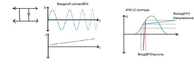

:shock: :shock: Я имел ввиду, что это(LC) - колебательный контур, он отфильтровывает из сигнала, принятого антенной нужную частоту, он детектируется на диоде, сглаживается на конденсаторе.
Можно так, только контур нужно настроить определенным образом.
Входной сигнал же должен быть посередине АЧХ :dont_know:
Или 2 контура, чтобы они были настроены на разные частоты и в противофазе. Да?

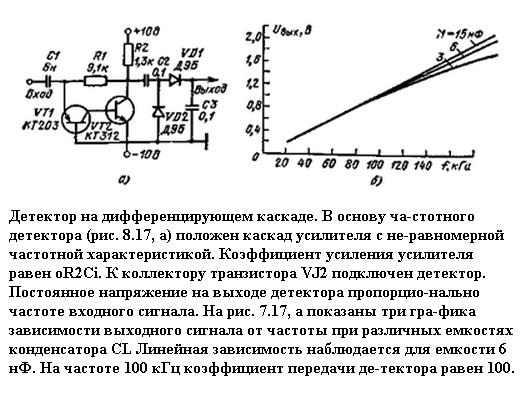

Так же ЧМ можно демодулировать на основе счетного детектора.
Вот пример такого ЧМ детектора в приемнике.
Состоит из триггера Щмидта, формирователя коротких импульсов. Лучше формирователь сделать на основе одновибратора. Здесь формируют просто дифф. цепочкой. Дальше стоит интегратор.
http://publ.lib.ru/ARCHIVES/R/''Radio'' ... f01%5d.zip

Для этого преобразования могут использоваться любые цепи с линейно изменяющейся АЧХ, например, LC-контур, расстроенный относительно частоты ЧМ сигнала так, что середина левого или правого ската его АЧХ совпадает с несущей частотой сигнала. Упрощенная схема и диаграммы работы ЧМ детектора с такой цепью приведены на рис. 3.6-8.

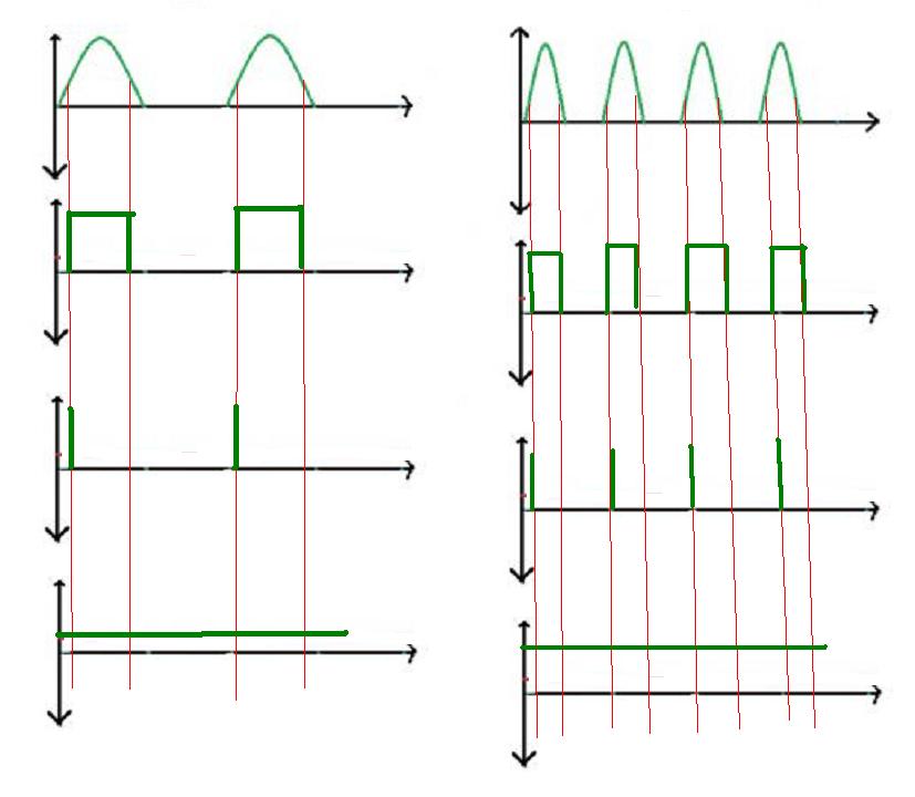

Кто сказал что у LC контура линейно изменяющаяся АЧХ?? Я всегда думал, что она как раз не линейная, да и это видно на первом рисунке из той статьи.
А на кой нам этот контур-то? Вроде и без него же все хорошо детектируется, разве нет? LC контур нам нужен для выделения нужной нам частоты из всего радиоэфира, для настройки генераторов ВЧ и... все. :dont_know:
Я окончательно запутался... :(

АндрейАвербах писал(а):А на кой нам этот контур-то?
Да потому что то, что у вас нарисовано на вашей картинке в принципе неправильно.
http://img.radiokot.ru/files/79870/medium/akp574306.jpg
Величина постоянной составляющей после детектирования синусоиды будет практически одна и та же при разных частотах и равна интегралу той урезанной синусоиды.
А что бы получилось то, что вы нарисовали, нужен счетный детектор, как выше писали.
http://radiokot.ru/forum/download/file. ... &id=179020
Т.е. из огрызков синусоиды получить импульсы фиксированной ширины, а уж потом их подавать на RC цепочку.
В выше приведенном примере это делается с помощью триггера Шмидта с последующей дифференциацией импульсов или подачи импульсов с триггера Шмидта на одновибратор, что бы получить импульсы фиксируемой длительности, но разной частоты.
Потом их уже подают на RC цепочку. Вот только в этом случае на выходе интегратора получим изменение напряжения при изменении частоты.

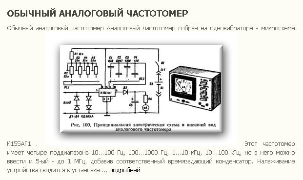

По такому же принципу работают аналоговые частотомеры.
Вместо триггера Шмидта в нем поставили ограничитель, затем идет одновибратор и дальше RC цепь.
Принцип абсолютно такой же, что описал в схеме частотного детектора.

Вот смотри.Контур ЧД настраивается чуть сбоку основного сигнала,происходит детектирование на склоне АЧХ контура, а именно преобразование ЧМ сигнала в АМ и далее АМ сигнал детектируется обычным АМ детектором.
Понял, вот только как-то странно у вас частота обозначена, она же обыкновенно f.
Вот, пока осознавал, удалось изобразить.
Верно?
То бишь LC контур получается как некий конвертер частота->напряжение.

АндрейАвербах писал(а):То бишь LC контур получается как некий конвертер частота->напряжение.
Да.
По такому принципу можно принять ЧМ сигнал на АМ приемник, если его настраивать не точно на частоту, а немного в стороне.
По этому же принципу ЧМ принимает и приемник сверхрегенератор.
Недостаток только в том, что детекторы по этому принципу чувствительны и к АМ модуляции, хотя перед контуром можно поставить ограничитель и избавиться от этого недостатка.
