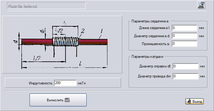

просто КОТ писал(а):
Катушки попробуй и там и там по 100витков на феррите, а конденсатор в приёмнике С1 возьми 1,1нФ. А в передатчике С1 и С2 по 2,2нФ
ты куда его хочешь сослать? на ДВ чтоль? столько витков и такая емкость :facepalm:
ps есть проги для расчета... все это прекрасно расчитывается
svic писал(а):
вспомнить хотя-бы кольца на выходе мощных ШПУ или миниатюрные трансики в зарядниках и адаптерах, а там моща минимум ватт пять)
поправлю
в мощных ШПУ с ШПТ на кольцах применяются двухтактные каскады - а это совсем другие условия для намагничивания сердечника
а в зарядниках и адаптерах (простых однотактных) в трансиках насколько мне известно присутствует зазор...
хотя к малой мощности этого передатчика это отношения и не имеет
так к слову
pps скачай например Coil32 и посчитай свою катушку
http://coil32.narod.ru/index.html
