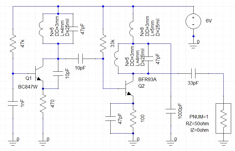

Как на счёт таких вариантов
Вт1-BC846B или BC847C
Вт2 - BFR93A
Вт3 - пока что не придумал :)

Здравствуйте, хочу спросить рабочая ли данная схема передатчика и на какой частоте он примерно будет передавать и на какое расстояние. Заранее спасибо за ответ :)

Это жук на УКВ диапазон. Дальность на радиовещательный УКВ ЧМ приемник будет порядка 200 - 300 метров.
Если считать в программе Coil32v11.6.0.812 (Ну, та, что есть у меня- именно так пишет вверху окна)
диаметр намотки 3 мм, провод 0,5 мм, пять витков- индуктивность 0,038 мкГн, при ёмкости конденсатора 47 пФ получится частота 119,091 МГц (ну, видимо, ещё плюс/минус две монтировки по карте :))) :))) )
У меня получилось 0.0584 мкГн. И частота 97 , примерно.

хочу спросить ... он примерно будет передавать и на какое расстояние.
Тут всё от радиоприёмника зависит.
Современные приемники прямого преобразования у портативных раций (тот же Baofeng UV-5R) имеют такую чувствительность, что слышат стомилливаттный передатчик на расстоянии до 5 км. Правда, частоту передатчика придётся поднять до 144 - 146 или 433 - 446 МГц.

Собираюсь на радио в телефоне принимать. Есть шансы вообще этого "жука" принять? Если немного изменю частоту 2-х контуров до ФМ диапазона, или этот "жук" и так в ФМ передает ?

Передает он в ФМ, только второй транзистор нужно поставить высокочастотный, например s9018 или советский КТ368.
Третий тоже можно такой же.
Эту тему почитайте начиная с этого поста. Ссылку на эту тему Вам уже давали. Там все написано про подобный жук. Питание можно увеличить и до 6 вольт.

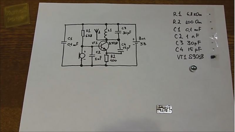

Собрал по самой простой схеме, что нашёл в интернете радиопередатчик (радиомикрофон), изменил только катушку и кондёр колебательного контура, чтобы работал на другой частоте. Работает довольно неплохо, качество звука и дальность действия пока удовлетворяет требованиям. Есть только одна проблема: когда близко подношу руку к антенне или другим деталям частота начинает уплывать. В связи с чем это происходит и что с этим можно поделать? Сам эту проблему решить не в состоянии, т.к. только начинаю заниматься этим и почти не имею опыта. Заранее спасибо.
вот схема: Изображение
а вот сама проблема на видео: https://www.youtube.com/watch?v=sYdfsfztZKk

На схеме всё видно. Контур, задающий частоту, L1C3. Так? А вот нет, точнее, не совсем. Кроме C3 туда входят ёмкости транзистора, монтажа и антенны, которая непосредственно к нему подключена. В такой схеме ничего с этой бедой не поделать. Нужно добавлять второй каскад, отвязывающий этот контур от антенны. Возможно, эту часть схемы придётся упрятывать в экран.
Кстати, ёмкости транзистора зависят от напряжения питания и температуры, а они, напомню, тоже влияют на частоту, так штааа...
а что значит "отвязать" контур от антенны? я не опытный к сожалению и научился только собирать устройства по схемам в интернете
Значит, убрать связь между контуром и антенной. Сейчас они связаны, то есть соединены: антенна соединена прямо с контуром. Именно поэтому антенна влияет на контур. Если её просто отсоединить, то, понятно, ничего хорошего из этого не получится - сигнал в неё не пойдёт. Как же сделать так, чтобы и сигнал в антенну пошёл, и обратного влияния не было? Оказывается, довольно просто: поставить между контуром и антенной хотя бы один каскад усиления на транзисторе. Как? Вам тут ссылок накидали, наверняка там это есть, читайте.
Читать, начиная с эти слов.
https://radiokot.ru/forum/viewtopic.php ... 3#p2730983
Передатчики малой мощности(жуки). Часть 6.
Многокаскадные жуки.
Первое, что попробуем, так это сделать жука более стабильным по частоте, и при этом не забываем о его мощности.

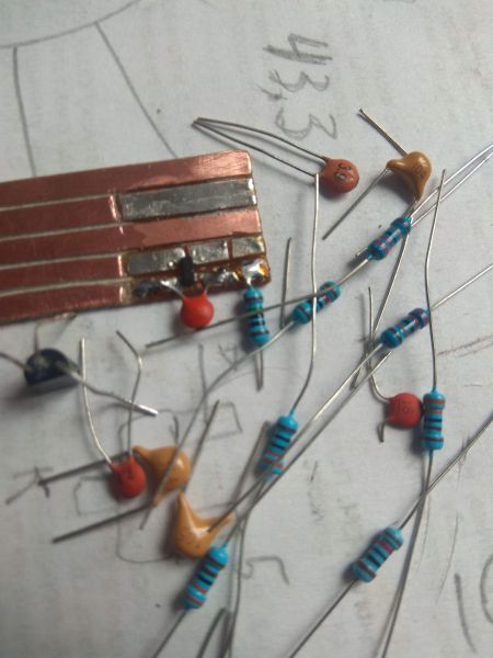

начал вот, заряжаю его на 433 мгц. СМд деталей у меня нету. Не знаю что получиться.
Эта платка еще будет приклеена к куску полностью фологированного текстолита, который и будет массой.
