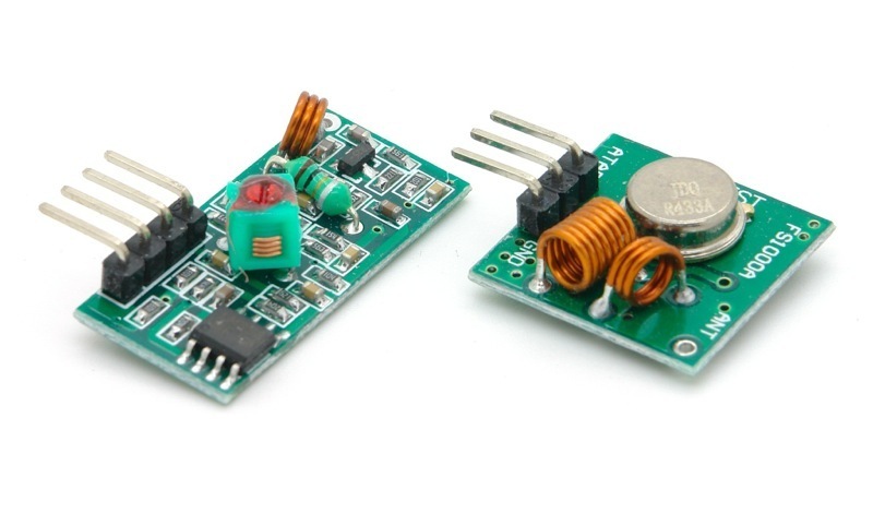

Сейчас удобнее сделать на готовых радиомодулях на частотах 433 МГц и выше, которых на данный момент как "грязи"

download/file.php?id=262188 подробно всё разобрали и провели тест на дальность...
-Частота 433,92 Мгц.
-Мощность передатчика TX ~0,005 Ватт (при 5 вольт).
-Чувствительность приёмника RX ~1,2 мкВ (при 5 вольт).
-Антенна 1/4 штырь.
По дому - 3-4 этажа с Ж/Б перекрытиями. Максимум 5 этажей. Дальше сигнал теряется полностью. 5 этажей - это около 15 метров.
Далее... Дальность устойчивой связи fs1000a, в зависимости от высоты антенны:
-Высота антенны TX = 0 метров. Высота антенны RX = 1 метр.
-дальность в чистом поле - до 170 метров.
-дальность в мелком лесу - до 120 метров.
-Высота антенны TX =10 метров. Высота антенны RX = 1 метр.
-дальность в мелком лесу - более 600 метров.
-дальность по трассе - более 900 метров.
Как видно, "по дому" и "на воздухе" дальность связи сильно отличается))

Видится устройство собранное на базе Ардуино Nano на Atmega328 и стандартных радиомодулей, коих сейчас привеликое множество.
Прошерстил Интернет, но,нашел только отдаленно похожие проекты.
Тут нужно управление 4 сервами и 1 двигателем постоянного тока без коллектора.
Сразу напрашивается вопрос о частоте.
К 2,4 ГГц отношусь скептически. Волны плохо проходят через препятствия и помех туча.
433 МГц уже интереснее, хотя помех в городе еще больше. За городом, думаю, дело обстоит получше.
868 МГц - что-то среднее, но помех значительно меньше.
915 - полуразрешенная. И от предыдущей мало чем отличается.
Лично я симпатизирую диапазонам в районе 230 или 170 МГц. Их никто из любителей не использует. Но, сами понимаете... Одно дело посылать короткие импульсы раз в неделю, а радиоуправление будет дудеть на всю катушку постоянно. Можно нарваться... Но это если уж сильно не повезет.
Однако частоты дело вкуса.
Многие из радиомодулей построены на микросхеме SI4463 и имеют интерфейс SPI либо UART.
Заманчевы своей дальностью также модули Лора, но есть мнение, что у них недостаточная скорость обмена. Хотя, никто это не доказал применительно к радиоуправлению самолетом.
Сейчас базово рассматриваю вариант с модулем 100 мВт на 433 МГц типа такого https://ru.aliexpress.com/store/product ... 0.0.bHYi7B
Ардуино Нано Atmega328, которая будет управлять 4 сервами, одним драйвером двигателя, плюс пару дискретных каналов. Для автопилота и фото-видеосъемки.
Если кто-то видел что-то подобное, поделитесь ссылкой. зачем придумывать с нуля то, что уже сделано.
Если нет, придется самому делать.
