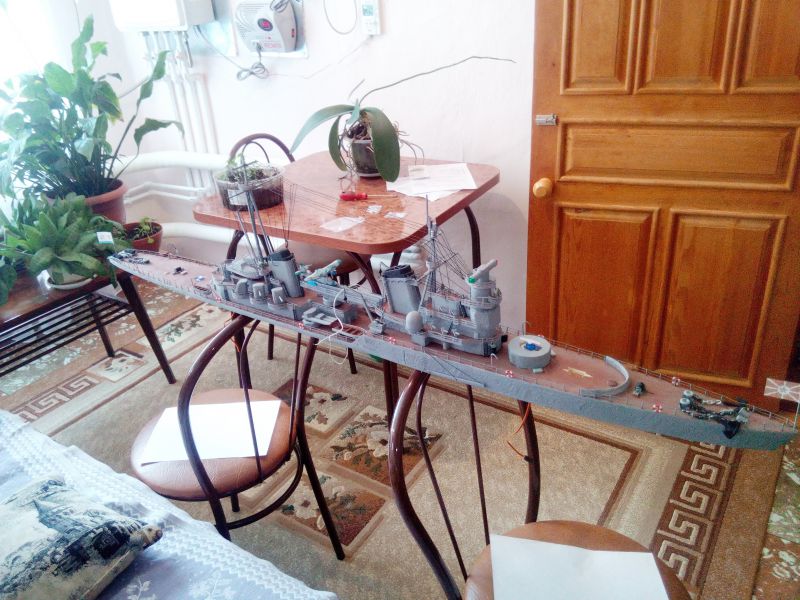

Родственник работает в доме детского творчества, ведет кружок судомоделирования и робототехники (Лего ) Если с Лего еще более менее (поехал и купил пару кг лома) то с корабликами вообще плохо :(
Делают максимум прямоходы на резинке, но финансирования нет (ну на потолочку дают :) ) Так что о покупке стандартной аппаратуры даже речи не идет... Даже себе не может один комплект купить,точнее он хочет но если жена узнает... И так потолочку и пластик за свои покупает. Детям хочется поплавать и по управлять (у нас в центре села большой котлован есть ) Я ему для одного кораблика (почти корабль, 11 кг ) но там такой был компот из модулей ... Хотя и заработало все (на второй картинке зеленая и синяя плата )
можно как нибудь сделать прошивку и схему на комплектов пять ? Убрать все датчики и сделать каналов 5 пропорциональных (управление+ход=2 канала + 3 сервы на башни и другие поворотные устройства) и канала 4 дискретных - лампочки, звуковой модуль

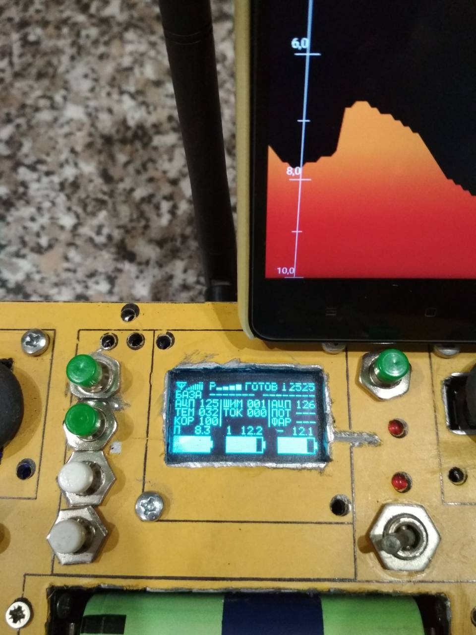

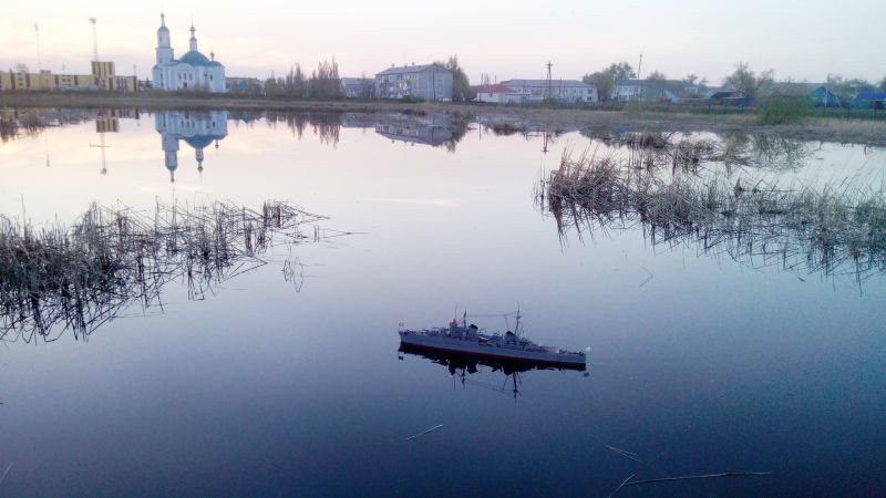

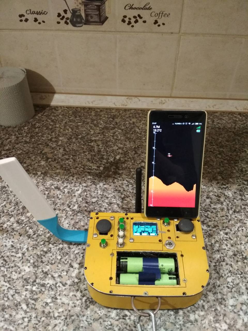

можно. У нас есть кораблик для рыбалки:
сначала сделали на светодиодах - https://www.youtube.com/watch?v=cQme_y4TORw
затем поставили экранчик - https://www.youtube.com/watch?v=qWojRM-tjP0
сделали самодельный пульт - download/file.php?id=305781
с экранчиком - download/file.php?id=305780
нормально плавает - https://www.youtube.com/watch?v=9ZNRTM8qY5M

детям максимум миноносцы светят :) так что можно наверное всего 4 канала сделать пропорциональных и 4 дискретных
индикацию светодиодную оставить - наличие связи и разряд батареи...наличие воды :)

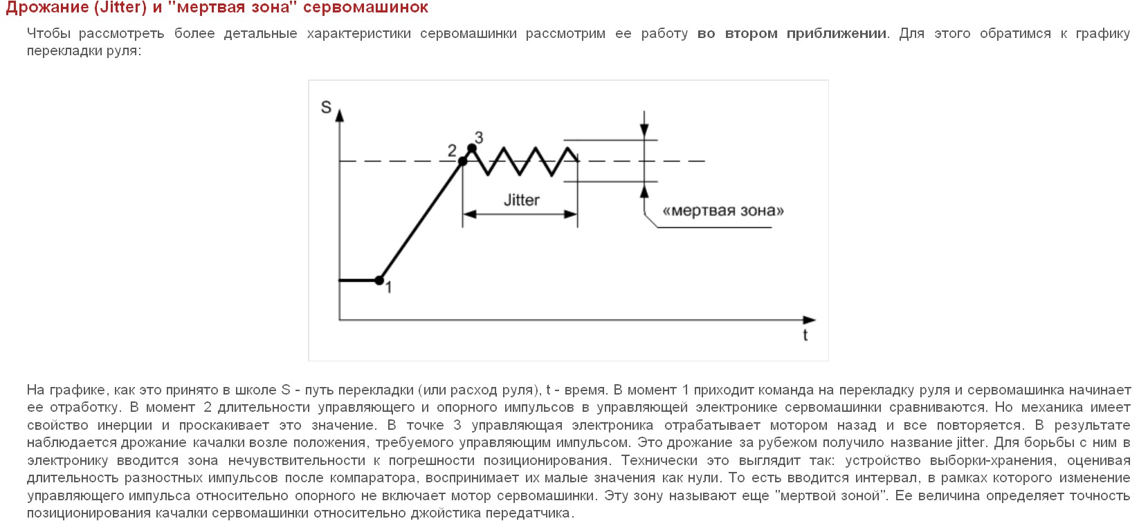

Во-первых на серву надо импульсы частотой 50 Герц. Список часот 8-битного таймера:
4 МГц/1/256=15625 Гц
4 МГц/8/256= 1953 Гц
4 МГц/32/256= 488 Гц
4 МГц/64/256= 244 Гц
4 МГц/128/256= 122 Гц
4 МГц/256/256= 61 Гц
4 МГц/1024/256= 15 Гц
Это надо поточней подбирать кварц. Хотя небольшой разброс допускается. У 16-битного таймера кварц подбирать не нужно))
Во-вторых точность никакая... Серва работает в узком диапазоне 1/20 ШИМ:
image42257.gif [36.9 KiB]
256/20=12,8 шаг сервы. Или 180 градусов/12,8=14. Точность 14 градусов... :facepalm:
У сервы "мертвая зона" импульса 4 usec. Или ~250 шагов. Или точность позиционирования ~0,72 градуса... зависит от механики...
16-битный таймер обеспечивает точность импульсов 2 usec. Т.е. у 16-битного таймера точность импульсов даже больше чем нужно))
Поэтому для сервы лучше использовать 16-битный таймер и не париться))
