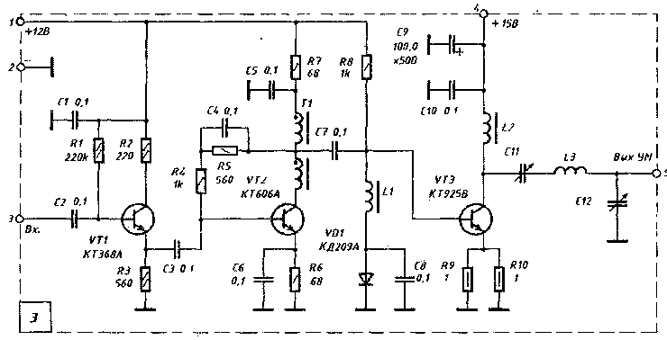

Интересно зачем в УМ сделали делитель из 2резисторов в смещение и светодиод.
для стабилизации режима работы усилителя мощности.
В принципе можно без светодиода сделать, только придется резистор в смещение подобрать.

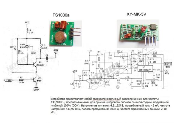

гуглил вот недавно схемы приемников на 300-400 мгц. Не нашел ничего путно, кидает на алиэкспресс , на радиомодули.
А что если вот взять тот же bf988 сделать на нем гетеродин, взять bfr93 - 2 шт, сделать на них усилитель и смеситель, потом поставить фильтр на 6,5 или 10.7 мгц, усилить эту ПЧ - как думаете что нибудть путное из этго выйдет? Ну и монтаж плотнячком забацать. Хотя уже предполагаю все упрется в стабильность гетеродина и установку синтеза частот.
Можно конечно.

по умножителям все понятно спасибо!
Как в конструктивном исполнении выкглядят эти жирные полоски - это типа П контура?

olegue писал(а):
Интересно зачем в УМ сделали делитель из 2 резисторов в смещение и светодиод.
Увеличьте номинал R4, ток выходного каскада упадёт. Но меньше 8-10 мА не стоит уменьшать, если нужна максимальная мощность.
Светодиод стабилизирует напряжение смещения УМ. при уменьшении напряжения питания.

Сами модули состоят из трансивера (со встроенным синтезатором 2400...2525 МГц с шагом 1 МГц) и усилителя мощности.
Если подать на усилитель мощности сигнал с модулятора, то теоретически получим АМ передатчик 2400...2525 МГц с шагом 1 МГц.
2.jpg [62.25 KiB]
Есть радиомодули работающие в широком диапазоне частот (например силабовские - 27...1000 МГц, с переменным шагом).
Надо уточнить по даташиту...

а вот и схему сверхрегенератора на 433 нашел, передатчик тут уже постили
 Заголовок сообщения: Re: Делаю жучок.
СообщениеДобавлено: Вт окт 15, 2019 10:58:04
Карма: 49
Рейтинг сообщений: 544
Сообщений: 19487
В том диапазоне таких девайсов мульен, могут быть приличные помехи еще и с таким приемником.
СообщениеДобавлено: Вт окт 15, 2019 11:31:22
Карма: 14
Рейтинг сообщений: 121
Сообщений: 2977
Откуда: Беларусь
согласен, но попробовать то надо. Приемник, что предложил ёпт, мне нравиться, смд у меня нету, если только собирать на обычных резисторах и кондесаторах. Можно конечно попробовать.
Жук-передатчик работает вполне себе стабильно, может и приемник нормально будет. Буду обрезать у резисторов ноги под 0 и припаивать к чашкам. С кондерами сложнее.
