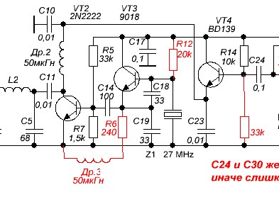

При настройке получается мне нужно генератор подключаать вместо микрофонного усилителя?
и еще на моей схеме есть резистор R23 - 33к - стоит в базу КТ815.
А на вашей схеме его нету?? Этот резистор нужен?
И еще резистор R15 -330 к на моей схеме, на Вашей R4- 100 к, который на самом ОУ стоит соединяя вход и выход. Какой номинал ставить?
Там ситуация выглядит так.
Читаем статью.
https://radiokot.ru:443/circuit/analog/ ... ansmit/46/
Код:
Резистором R3 устанавливаем на эмиттере напряжение 5 - 5,5 вольт.
В схеме там стоит транзистор КТ815 и что бы выставить эмиттере нужное напряжение 5 - 5,5 вольт потребовался один резистор R3.
В схеме, что у вас, стоит импортный аналог BD139 и вот, что бы установить на эмиттере нужное напряжение 5 – 5,5 вольт потребовался еще один резистор с базы на общий провод. Иначе ниже 7-ми вольт на эмиттере не выставляется.
Вероятно это получилось в виду того, что усиление по току (бета) у импортного аналога намного больше, чем у советского КТ815, поэтому резистор лучше поставить и уж потом подбирать напряжение на эмиттере.
Схема отлаживалась с транзистором КТ815, а потом повторялась другим человеком, а он поставил импортный аналог BD139. После этого схему пришлось корректировать.
От этого резистора зависит усиление микрофонного усилителя, а усиление зависит от чувствительности микрофона.

т.е получается в этой схеме кт815 (bd139) - это стабилизатор тока для усилителя мощности?
 Заголовок сообщения: Re: Радиостанция СВ
СообщениеДобавлено: Пн май 28, 2018 14:05:41
Карма: 158
Рейтинг сообщений: 1600
Сообщений: 11940
Откуда: Россия.
Это эмиттерный повторитель нагрузкой которого является усилитель мощности.
Эмиттерный повторитель, это усилитель тока. Он повторяет напряжение с выхода ОУ, но усиливает его по току.
Если бы мощности ОУ хватило для питания усилителя мощности, то эмиттерный повторитель можно было бы не ставить, а усилитель мощности запитать прямо с выхода ОУ.

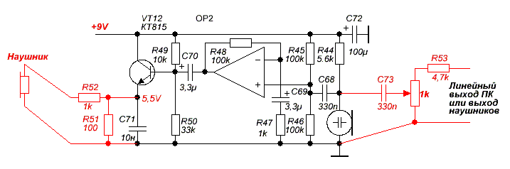

Сообщений: 11940
Откуда: Россия.
начинаеш делать, опять вопросы.
Просто нужно понять суть.
Т.к. осциллографа у тебя нет, то попробуй так.
Нужно два напряжения. Одно 9 вольт, другое 5 - 5,5 вольт. Как ты их сделаешь неважно. Можно взять два блока питания.
Настраиваешь по максимуму показаний.
Должно получится порядка 3,5 вольта. Это значит мощность получится порядка (3,5*3,5)/100=120 мВт
Пальцем проверяй, что бы выходной транзистор не перегревался!
Потом делаешь так.
Здесь вместо усилителя мощности, эмиттерный повторитель нагружен на резистор R51 100 Ом и наушники.
К линейному выходу пока не подключайся.
Резисторами на КТ815 выстави 5 - 5,5 вольт.
После этого подай сигнал с линейного выхода ПК или с выхода наушников. Я с телевизора сигнал брал. Он у меня рядом стоит.
Лучше подавать не музыку, а какую либо речь.
Выбери уровень такой, что бы не было искажений, а громкость как можно больше и запомни эту громкость.
Теперь от линейного выхода "отрывай" и рядом с микрофоном ставь колонки. Запусти там какую либо речь.
Подбирай резистор R58, что стоит в ОУ и добейся такой же неискаженной громкости.
После этого собирай передатчик полностью и настраивай удлиняющую катушку, как написано в статье.

запустил. не удается выкачать больше 2 вольт. Это примерно 80 мвт. Транзистор у меня 2n2222. Может кт608 поставить?
Добавлено after 4 minutes 6 seconds:
Добавлено after 1 minute 36 seconds:
5.15 вольт на Усилитель мощьности идет.
СообщениеДобавлено: Вт май 29, 2018 07:22:02
Карма: 158
Сообщений: 11940
Откуда: Россия.
Это 40 мВт.
Мощность зависит от величины ВЧ напряжения возбуждения поступающего с задающего генератора, а она в этой схеме зависит от режима транзистора задающего генератора и в первую очередь от смещения. Имеет смысл его подобрать.
Также конечно мощность зависит и от правильной настройки П-контура.
А главное убедиться, что кварц у Вас не гармониковый и что 27 МГц, это его основная мода.
У меня вот штук 20 разных кварцев на эти частоты и среди них я нашел только один негармониковый.
Можно также применить схему задающего генератора в которой не важно какой кварц в ней стоит.

спасибо, схема как раз в тему.
Вчера поздно уже было, не дописал.
Пэ равно у квадрат на эр. У меня получается 2*2/51=0.078вт. Я так считал.
Вот и вышло у меня почти 80 мвт.
Кварц этот в маячке на 108 мгц виден в телефоне. Значит делаю вывод, что это его основная, как я теперь знаю новое слово, "мода".
Мерил напряжение на выход старым стрелочным с20-05.
Потребляет схема всего 30 ма
Наверно, вы правы, с задающим генератором какая-то беда.
Добавлено after 2 minutes 47 seconds:
Пробовал настраивать П контур. Даже катушку перематывал. Было 7 витков, при введении сердечника напряжение на выходе увеличивалось с 1.5 д 1.8-1.9. Потом 10 витков намотал, существенной разницы не получил. Но настройка на максимум сердечником довольно тонкая.
Добавлено after 1 hour 14 minutes 7 seconds:
есть план сделать все ка здесь. И дроссея поставить на 50 мкг и убрать "лишнюю" настройку на кварце. И по резисторам пройтись. У меня там 33к где здесь 20 к
Добавлено after 3 hours 33 minutes 50 seconds:
неа, ничего не помогает
нашел правда косяк со своем стороны,
вместо 51 ома поставил 100+510 впаралель
Но исправление этой ошибки лишь привело к уменьшению напряжения на выходе до 1.5В
сделал уже все как по схеме выше.
Добавлено after 49 seconds:
приемни кстати видит несущую, но если мерить на выходе вольтметра они слишком слаба.
Добавлено after 4 minutes 57 seconds:
roman.com согласен что надо три транзистора. -следуючий предатчик по такой схеме буду делать.
а пока что настраивал передатчик с разними транзистрами.очень интеренсий результат.в одной и той же плате.
1) з кт630 не розкачується. мощность 15-40мвт
2)з кт603 роскачалася. мощность 0,13вт (9в) 0,2вт(12в)
3)з кт608 роскачался. мощность 0,27вт(9в) 0,49вт(12в).
так как транзистори в наличии по одному то один передатчик получился чуть сильнее второго.) надо кт608 покупать.
начал читать тему, может и у меня с выходным транзистором проблема
все схему уже вдоль и поперек проверил
кт608 в наличии, можно проверить.
У вас точно транзистор 2N2222 ?
Может Вы поставили 2N222 ?
СообщениеДобавлено: Вт май 29, 2018 14:05:27
Карма: 14
Рейтинг сообщений: 121
Сообщений: 2977
Откуда: Беларусь
поставил я точно 2n2222a китайского происхождения, только что проверил.
поменял на кт608а, подкину думал, русской древесины в печку. Не, не помогло.
А вот когда поменял на какой-то старый кварц 27.000.0000 с надписью PHILIPS, напряжение на выход увеличилсь до 3В (3*3/98ом=около 90мвт, даже глазам не поверил.
Подтребляемый ток с 40 до 60ма увеличился. Ну , уже кое-что.
