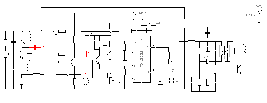

Решил самостоятельно ради интререса сделать рацию на 27мГц (27145кГц). Предназначение ее для рыбалки, т.е. получается на открытой местности. Хотелось бы выжать из нее 1км, но и 500м тоже хорошо.
Хотелось бы узнать правильность подключения узлов. Какое 9 вольтовое питание лучше использовать для максимально продолжительной работы (на сколько возможно)?
Комментарий к файлу: схема рации
схема рации 2.PNG [24.73 KiB]
СообщениеДобавлено: Ср дек 03, 2008 20:25:36
Карма: 158
Рейтинг сообщений: 1600
Сообщений: 11940
Откуда: Россия.
Вроде правильно. Микрофон какой. Если электретный, то с него на плюс питания нужен резистор 3 - 10 ком. Потом подобрать по нужной чувствительности. Так же в качестве микрофона можно динамик поставить, Правда нужен будет ещё контакт в в переключателе.
Приёмник всё таки слабоват для 1 км.

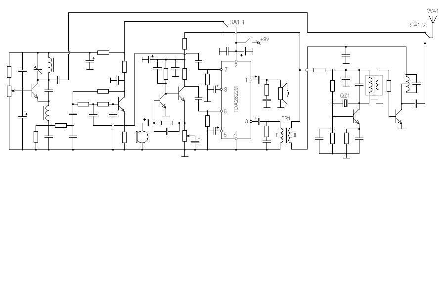

В целях экономии места хотел поставить электретный, только не понял как его подключить. Так правильно?
По питанию что лучше использовать? В идеале хотел бы питать рацию 4-я или 6-ю пальчиковыми аккумуляторами - NiMH AA HR6 270AAHC 1.2v 2600mAh. Только не знаю насколько это практично.
На какое расстояние будет достаточно силы приемника? На 500м.?

Передатчик там прилично кушает, поэтому крона не пойдёт. Хочешь расстояние побольше, тогда шесть штук ставь. Ещё можно ввести тональный сигнал вызова. Для этого нужно подобрать цепочку из резистора и конденсатора и включить её через кнопку между коллектором четвёртого транзистора и базой третьего.
Можно также в дежурном приёме вход УНЧ шунтировать ёмкостью примерно 1 мкф. Шум не будет надоедать. При этом сигнал вызова всё равно будет слышен.

В этой рации собираюсь использовать витую shell- антенну, описанную в этой статье:
У меня вопрос... Можно как-то эту антенну уменьшить с 20см до 15см не теряя свойств антенны?
Не понятно какой номинал конденсатора использовать во входном контуре сверхрегенератора?
Еще есть вопрос по контурным катушкам...
Имеются каркасы диаметром 5мм (для свергенератора в приемнике и генератора в передатчике). Сколько нужно витков и каким проводом для частоты 27145кГц?

Без номиналов на схеме трудно ориентироваться. НУжно подписать, хотя бы на сноске внизу рисунка.
Это в качестве введения, что бы определиться.
Классическая схема сверхрегенератора. Катушки примерно 10 мм диаметром. Провод 0,5 – 0,6 мм
Количество витков порядка 10.
Конденсаторы С3, С5, С6, С4 должны иметь малые потери на ВЧ. Можно подобрать постоянные.
Катушка без сердечника.
Дроссель лучше заводской типа ДМ-01.
Дальше главное.
Любые изменения в схеме и конструкции приведут только к ухудшению работы схемы.
Про антенну.
Антенна штырь длиной 2,5 метра. Желателен такой же противовес. Опытом многих радиолюбителей установлено, что если сделать антенну спиральную или с удлиняющей катушкой длиной 1,6 метра не ухудшают её работу по сравнением со штырём длиной 2,5 метра.
Любые уменьшения сверх этого резко уменьшают эффективность антенны. Никакие формы антенны, никакие спецнамотки не помогут. Эффективность зависит только от её длины.
Дальше ответы на вопросы.
1. Можно уменьшить длину антенны?
Можно, но читай, что написано выше.
2. Можно уменьшить диаметр катушек?
3. Можно уменьшить диаметр провода?
Хотя работать будет. Но всё равно придётся идти на компромисс и чего то менять даже зная, что это ухудшит параметры.
Про катушки передатчика. Можно их сделать меньше?
Здесь чуть легче, но придётся расплачиваться потребляемым током. От задающего генератора требуется, что бы он раскачал выходной каскад. Чем выше добротность катушки, тем при меньшем токе этого каскада можно этого добиться.
В выходном каскаде, чем больше добротность катушки, а она в основном зависит от диаметра каркаса и диаметра провода, тем больший КПД будет у этого каскада. Будет «хреновая» катушка, придётся тока добавлять, что бы нужного добиться. Предел уменьшения катушек, это когда рацию включил, сказал «але» и батарейка села.
Насчёт конденсатора связи с антенной.
Чем больше тем для чувствительности лучше, но есть препятствия к этому. При сильной связи могет сорваться генерация сверхрегенератора. Зависит от добротности катушки. Чем выше добротность катушки, тем больше можно сделать связь, но здесь другая ловушка, т.к. при этом любое приближение например руки будет приводит к сильной расстройке приёмника, поэтому придётся искать компромисс. Сначала поставить порядка 5 пф.
Количество витков катушек для начад\ла можно сделать 15 витков. В диапазон потом вогнать с помощью контурных емкостей.
Насчёт УВЧ.
В итоге получается обычно, что хоть схема сверхрегенератора проста, но возиться с ней придётся больше, чем с простеньким супергетеродином имеющим при этом ещё и лучшие параметры.

Без кварца частота будет плавать и тогда не поймёшь, не то частота уплыла, не то связи нет. Нужно с кварцем, но идти по другому пути.
1. Вместо пьезофильтра постамить ФСС на катушкаж. Хотя бы на двух, тогда разнос у кварцев может быть люьой. От 300 кгц до 1 мгц.
2. Найти кварцы с разносом 455 или 465 кгц пусть на другую частоту в пределах 25 - 49 мгц. Хоть диапазон и будет вроде бы неразрешённый, но где то на рыбалке .....точнее говоря как всегда у нас если будешь спрашивать можно или нет, то скажут нельзя, а если возьмёшь и сделаешь, то это никого не заинтересует.

Меньше 15 см тоже не стоит делать, хотя как говорил, делай любую, только читай выше. Будет меньше дальность.
Из теории, эффективность антенны зависит только от её размера и не зависит от частоты. Это одно и тоже. Налей в ванну воды и ладонью сделай там большие волны. Потом попробуй сделать такие же волны одним пальцем.
Как бы не увеличивал частоту колебания пальца, таких мощных волн, как ладонью не сделаешь. Законы в природе едины, хоть для механики, хоть для электродинамики.

Всё зависит какую млщность желаешь сделать. В этой схеме можно достигнуть порядка 300 мвт. Если хочешь такую по полной, то крона не пойдёт. Можешь не разгонять до такой мощности, но тебе же 1 км надо.
