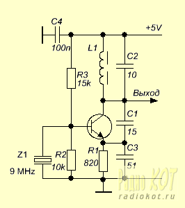

1. Что бы получить ЧМ в кварцевом генераторе, кварц должен возбуждаться на своей основной гармонике, при этом нужно, что бы он имел большой частотный промежуток, т.е. промежуток между частотой последовательного и параллельного резонанса.
2. Если на кварце написано, что его частота например 40 МГц, то нужно или знать точно или определить основная ли это его гармоника или этот кварц гармониковый и его основная гармоника в 3 или в 5 раз меньше.
3. В схеме ниже кварц можно запустить на нечетной, т.е. например на третьей(пятой) гармонике, но получить в данной схеме ЧМ если кварц работает на гармонике на практике невозможно. ЧМ в этой схеме можно получить только если он работает на основной гармонике.
4. А вот в этой схеме ниже кварц ВСЕГДА возбуждается на своей основной гармонике, а контур в коллекторе просто выделяет нужную кратную частоту, в том числе и четную, но нужно учитывать, что мощность выделенной гармоники резко падает с ростом её номера и на практике выделять гармонику выше четвертой не имеет смысла. Я бы даже и четвертую не стал выделять, а контуром выделил удвоенную, а потом поставил удвоитель.

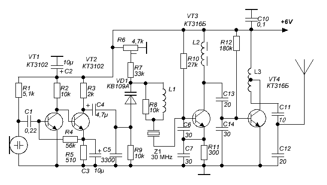

Теперь ближе к схеме.
У меня в наличии есть кварцы с ОСНОВНОЙ гармоникой 30 МГц и 25 МГц.
Имеется также ГАРМОНИКОВЫЙ кварц на 48 МГц, т.е. у него основная гармоника 16 МГц. Вот на этих кварцах и попробуем сделать.
Начнем с кварца 30 МГц и сделаем жука на частоту 90 МГц. Схема не сложная. Главное здесь, это настройка.
Транзисторы VT1, VT2 любые низкочастотные. VT3, VT4 любые с Fт не менее 700 МГц, например 9018, КТ368, КТ325 и т.д.
Я все это проверял на макетке. Паял навесным монтажом.

Как уже писал, что в данном случае нам нужно получить как можно большее напряжение звуковой частоты подаваемое на варикап, поэтому в качестве модулятора можно применить ОУ с rail-to-rail выходом. Подобный усилитель можно сделать и на транзисторах. Схему можно взять из статьи на сайте.
http://radiokot.ru/circuit/analog/games/24/
Усиление данной схемы по напряжению порядка 100, что не всегда достаточно для работы с микрофоном. Хотя конечно это от микрофона зависит, но на входе можно поставить дополнительный каскад усиления. Я потом попробую данную схему в качестве модулятора, а пока поставил схему на двух транзисторах. На выходе этой схемы можно получить неискаженное напряжение НЧ при нашем питании порядка 2 вольта. Для этого нужно правильно выбрать режим усилителя по постоянному току. Делается просто. На вход усилителя нужно подать НЧ сигнал и добиться, что бы на выходе при увеличении амплитуды ограничение сигнала было симметричным. Делается это подбором резистора R4. Если это не удается, то можно попробовать подобрать резистор R2.
Я делал проще. Просто подносил палец ко входу усилителя. На выходе появлялась наводка 50 Гц. Вот я и добивался, что бы это синусоида ограничивалась симметрично. При этом, на коллекторе VT2 напряжение в отсутствии сигнала получилось порядка 3,5 вольта. Можно конечно и на это ориентироваться.

Теперь перейдем к задающему генератору.
Генератор, это ключевая часть схемы жука. В ней нужно получить достаточную девиацию частоты, ну и конечно достаточную мощность, для того, что бы раскачать выходной каскад. Но мощность в данном случае у нас на данный момент вторично. Мощный мы потом попытаемся сделать, а пока главное, это получить достаточную девиацию частоты.
Для того, что бы все проверить можно собрать упрошенную схему и с ней поэкспериментировать.
В принципе настройка подобного генератора уже подробно описана здесь.
http://radiokot.ru/start/analog/practice/08/
Поэтому особо в тонкости сейчас вникать не будем. Наша задача получить максимальную девиацию частоты при изменении напряжения на варикапе ±2 вольта. Это у нас столько может выдать модулятор. В статье уже написано, что самая важное здесь то, что бы собственная паразитная емкость катушки L1, что стоит последовательно с кварцем, была минимальна. Как и в статье, эту катушку намотаем секциями. Я для начала намотал на сердечнике диаметром 6 мм проводом 0,15 мм четыре секции по пять витков. После намотки я катушку просто обмотал ниткой смазанной клеем «Момент» В катушку вворачивается сердечник из феррита или карбонильного железа. Сначала сердечник выкручиваем.
Крутим R1 и устанавливаем на варикапе напряжение порядка 0,5 вольта. При этом генерация не должна срываться и не возникало паразитное самовозбуждение. В общем делаем все то, что написано в статье, ссылку на которую давал выше. Если генерация срывается, то нужно перематывать катушку и мотать меньше витков. Если возникает паразитное самовозбуждение, то его можно попробовать сбить уменьшение резистора R3. Если все нормально, то начинаем вворачивать в катушку ферритовый сердечник. При этом замеряем частоту генерации. Частота при вворачивании сердечника будет уменьшаться. Чем большего уменьшения частоты генерации мы добьемся, тем большую девиацию частоты можно будет добиться.
С моей катушкой я добился уменьшения частоты генерации до 29,96 МГц, но т.к. до срыва колебаний было еще далеко, то перемотал катушку и сделал 5 секций по 6 витков. Частота уменьшилась до 29,94 МГц. При дальнейшем вкручивании ферритового сердечника в катушку идет срыв генерации, хотя небольшой запас еще есть. Покрутил R1 и сделал на варикапе 6 вольт. Частота стала 29,98 МГц. Т.о. изменение частоты получилась 40 кГц, а т.к. у нас после идет еще утроение, то девиацию можно получить ±60 кГц, что довольно хорошо. Кстати уже при девиации ±30 кГц довольно хорошо слышно.
С помощью R1 выставил частоту посередине, т.е. 29,96 МГц
По многочисленным эксперименам установлено, что абсолютная нестабильность частоты подобной схемы равно 1/10 от ширины перестройки, т.е. у нас получается порядка 10 кГц, но в нашем случае даже 20 кГц вполне приемлемо.
Если будут получаться другие цифры при перестройке генератора, то это не важно. Важно получить нужную величину перестройки.
Еще повторю, что величина девиации, которую можно добиться зависит от качества катушки, точнее от её паразитной емкости и качества кварца.
К этой схеме на вход можно приделать модулятор, а на выход антенну и уже на расстоянии метра можно слушать в приемнике на частоте 89,9 МГц. Приемник будет принимать третью гармонику генератора. У меня рядом телевизор работает и я вполне нормально слышу его в приемнике. Только принимать нужно на приемник с наушниками, а то возникнет акустическая обратная связь.
Я через приемник из сотового слушал.

Казалось, что все просто. Ставим в коллектор параллельный колебательный контур L2, С13, С14 и на нем выделяем утроенную частоту. Потом все это просто усилить и подать в антенну.
В практике при настройке оказалось не все так просто.
Опять берем "усеченную" схему жука.
Выше уже писал, что генератор работает на первой гармонике. Сигнал получается не совсем синусоидальный, поэтому в нем содержатся и более высокие гармоники, но дело в том, что уровень нужной нам в данном случае третьей гармонике намного ниже уровня первой и главное второй гармоники. Если имеем кварц на частоты 44,5 – 54 МГц, а значит выделять нужно вторую гармонику, то все получается намного проще.
Что бы выделить только третью гармонику нужен или высокодобротный контур или систему хотя бы из двух контуров или добавить там еще режекторный фильтр на вторую гармонику, но дело в том, что мы делаем миниатюрное устройство, поэтому придется смириться с высоким уровнем побочных частот. Правда это усложнит настройку именно этого контура в коллекторе. Если подключать на выход частотомер, то он вообще какую то «лажу» показывает. То 60 МГц, а то и все 120 МГц.
Идеальный случай, если имеем осциллограф с полосой 100 МГц. В этом случае подключив его к контуру, можем настроить его так, что бы уровень третьей гармоники был максимален. У меня такого осциллографа нет.
Второй путь, это сделать такой волномер и отградуировать его как там написано.
http://radiokot.ru/forum/viewtopic.php?f=28&t=130189
Денис писал(а):Передатчики малой мощности(жуки). Часть 4.
Настройка жука.
В сети полно схем волномеров. Я выбрал не самый оптимальный, но его преимущество в том, что в нем нет дефицитных деталей. Конденсатор переменной емкости взял из китайского приемника и их секции включил последовательно. Получился КПЕ где то от 15 пф до 100 пф. Плохо только то, что до ручки КПЕ можно дотрагиваться только если на его оси есть большая ручка из пластмассы.
А уж с помощью волномера настроить контур на максимум третьей гармоники.
Третий путь, это взять наш кварц 30 МГц и сделать генератор возбудив его на третьей гармонике кварца. Можно взять схему Колпитца. Контур L1, С1 в нем настроен на частоту близкую к 90 МГц.
А уж с помощью его настроить простейший волномер на 90 МГц, который использовать для дальнейшей настройки нашего жука. Волномер также пригодится и для настройки последующего усилителя.
Данные генератора на 90 МГц и простейшего волномера не привожу. Все это можно найти или на нашем сайте или в гугле.
Четвертый путь, это взять УКВ приемник. Настроится на частоту жука. Это возможно даже при расстроенном контуре и даже без него. В этом случае осциллограф можно подключить после фильтра в УПЧ, а значит полоса у осциллографа может быть порядка 5 – 10 МГц. Я пользовался приемником с низкой ПЧ. В этом случае осциллограф может быть вообще низкочастотный.
Принцип простой. Включаем генератор с небольшой антенной или даже без неё. После фильтра в приемнике подключаем осциллограф. Относим жука так, что бы не было ограничения сигнала, что видим на осциллографе. Крутим катушку, что в коллекторе генератора и настраиваемся на максимум. Нужно учитывать, что когда там подключим в жуке еще один каскад, то настройка немного уйдет, то поправить это уже будет проще.
На выход нашей схемы подключаем антенну длиной порядка 10 см, настраиваем контур любым из описанных способов, ставим рядом с включенным ТВ или колонок и ловим сигнал на приемник. У меня по комнате хорошо ловится сигнал этого, пока еще «усеченного» жука.

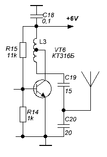

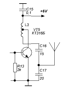

Сначала коротко об оконечном каскаде.
В принципе нам нужен каскад в классе «С». Это было бы оптимально.
К сожалению такой усилитель не подошел, т.к. требует напряжение раскачки порядка одного вольта.
Второй тип усилителя в классе «АВ».
В нем на базу подается смещение порядка 0,5 вольт и но требует напряжение раскачки раза в два меньше, чем тот, что выше, но в нашем случае тоже не подошел, т.к. напряжение третьей гармоники, что выделяем контуром L2, С13, С14, что стоит в коллекторе VT3 довольно мало. Вот если выделять вторую гармонику, то эти усилителя вполне бы подошли.
В нашем же случае к сожалению придется ставить каскад работающий в классе «А». Во всяком случае у меня так получилось.
Дальше определимся с катушками. Катушки конечно можно сделать бескаркасные, а контура настраивать подстроечными конденсаторами или сдвиганием-раздвиганием витков катушки, но настройка будет более трудоемкая, тем более, что среди подстроечных конденсаторов попадается много брака. У меня по сути макет предназначенный для проверки своих предположений, поэтому я пошел по более простому пути и катушки намотал на каркасах диаметром 6 мм в которые вворачиваются сердечники из карбонильного железа. Они имеют резьбу М4. Если количество витков увеличить где то на 20%, то можно применить и латунные сердечники. Такие сердечники можно сделать из латунных винтов, что продают в мебельных магазинах иди сделать самому. В принципе можно медные и алюминиевые. Такие катушки упростили эксперименты.
Катушка L1 намотана тоже на таком же каркасе. Как писал выше намотка сделана секциями. Провод для удобства нужно взять потоньше, например 0,1 мм. Имеет 5 секций по 6 витков.
Катушки L2 и L3 намотаны проводом 0,5 мм. Намотка с шагом.
L2 – 6 витков.
L3 – 8 витков отводом от середины. Можно и без отвода, но мощность упадет. Подробнее про это написано здесь.
Читать там нужно начиная со слов «Передатчики малой мощности(жуки). Часть 6. Многокаскадные жуки.»

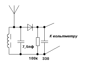

Как уже говорил, в виду того, что жук имеет на выходе много гармоник, то настраивать его удобнее с помощью волномера предварительно настроенного на частоту 90 МГц. Как это сделать, писал выше.
Волномер можно даже простейший. Я вот такой делал ради эксперимента. Настройка на частоту 90 МГц делается с помощью сердечника. Можно такой же сделать с подстроечным конденсатором.
У меня катушка такая же, как L2 в жуке. Диод лучше ВЧ германиевый. У меня Д311.
К нему приделываем антенну длиной 15 – 20 см и ставим его рядом с жуком у которого к верхнему концу конденсатора С11 припаяна антенна длиной 10 см.
Получается так, что если длина антенны длиной порядка 10 см, то её лучше подключить к контуру полностью. Если антенна длиннее, то подключать так, как нарисовано на схеме.
Теперь включаем жука и смотрим на показания. Они могут быть сначала совсем маленькие. Вращаем сердечник L3 и добиваемся максимума постепенно отодвигая волномер дальше. Катушку L2 мы предварительно раньше уже, поэтому сейчас её если и настраивать, то крутить сердечник совсем немного. Крутить опять же по максимуму.
У меня при расстоянии между жуком и волномером где то 0,5 метра показывает напряжение 1 вольт.
Можно подкорректировать резистор R12. У меня, если его сделать 100 кОм, то мощность возрастает, но при этом VT4 становится чуть теплым, да и потребляемый ток возрастает.
Желательно катушку L3, что стоит на выходе жука, настраивать с антенной, с которой жук будет использоваться.
В принципе все, хотя конечно можно получше согласовать генератор и усилитель. Делается подбором С13, С14, а также попробовать менять связь с антенной, если она длиной больше 30 см. Делается подбором С11, С12, но мне уже надоел этот жучок и я решил перейти к следующему. Он будет на кварце 25 МГц, что я вытащил из старой сетевой карточки.
Мощность жука получилась не очень большая. Думаю порядка 5 мвт, но я и не стремился к большой мощности. Главное было проверить возможность получения широкополосной ЧМ. Мощность конечно можно увеличить добавив еще один каскад усиления и уже в классе "С" или "АВ", но более мощный жук попробую сделать тот, что будет ниже, а этот уже надоел.

Я вот что понял - незачем гадать, работает схема, или нет, надо взять паяльник и проверить :)
Соберу для начала ту схему, что приведена в статье. Но 5 мВт маловато - нельзя ли как мощность поднять? Нацепить усилитель ВЧ?
Сообщения: 9473
Откуда: .ru
Сообщение roman.com »
BFG591 писал(а):Я вот что понял - незачем гадать, работает схема, или нет, надо взять паяльник и проверить
Правильно. :tea:
BFG591 писал(а):5 мВт маловато - нельзя ли как мощность поднять? Нацепить усилитель ВЧ?
Сначала запустите просто кварцевый генератор без усилителя... А потом уже делать усилитель. Для этой схемы нужны умножители...
Умножители и усилители - это отдельная тема... там не всё так просто.

roman.com писал(а):Для этой схемы нужны умножители...
Для этой не нужны. В ней кварц на 30 МГц основной гармоники. Потом выделяется утроенная частота и дальше стоит усилитель.
Можно конечно.
Во первых мощность будет выше, если кварц будет возбуждаться на второй гармонике, но для этого нужен кварц на 44,5 - 53,5 МГц основной гармоники, но подобные кварцы довольно дефицитные и в продаже квапцы на подобные частоты в основном гармониковые.
Во вторых можно добавить еще один каскад, такой же, что там сделан на транзисторе VT4.
Транзистор можно взять такой же, но лучше по мощнее рза в два.
Можно взять и маломощные, но поставить две штуки в параллель, как это сделано в этой схеме.
