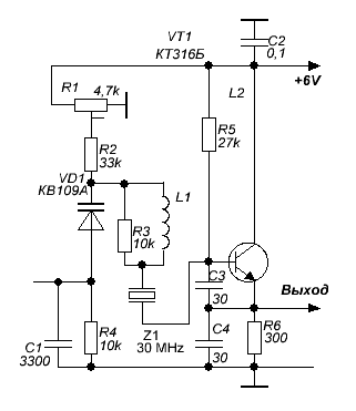

Двигать частоту кварцевого генератора имеет смысл только когда он работает на основной гармонике, а дальше можно ставить каскады умножения.
Теперь перейдем к задающему генератору.
Генератор, это ключевая часть схемы жука. В ней нужно получить достаточную девиацию частоты, ну и конечно достаточную мощность, для того, что бы раскачать выходной каскад. Но мощность в данном случае у нас на данный момент вторично. Мощный мы потом попытаемся сделать, а пока главное, это получить достаточную девиацию частоты.
Для того, что бы все проверить можно собрать упрошенную схему и с ней поэкспериментировать.
В принципе настройка подобного генератора уже подробно описана здесь.
http://radiokot.ru/start/analog/practice/08/
Поэтому особо в тонкости сейчас вникать не будем. Наша задача получить максимальную девиацию частоты при изменении напряжения на варикапе ±2 вольта. Это у нас столько может выдать модулятор. В статье уже написано, что самая важное здесь то, что бы собственная паразитная емкость катушки L1, что стоит последовательно с кварцем, была минимальна. Как и в статье, эту катушку намотаем секциями. Я для начала намотал на сердечнике диаметром 6 мм проводом 0,15 мм четыре секции по пять витков. После намотки я катушку просто обмотал ниткой смазанной клеем «Момент» В катушку вворачивается сердечник из феррита или карбонильного железа. Сначала сердечник выкручиваем.
Крутим R1 и устанавливаем на варикапе напряжение порядка 0,5 вольта. При этом генерация не должна срываться и не возникало паразитное самовозбуждение. В общем делаем все то, что написано в статье, ссылку на которую давал выше. Если генерация срывается, то нужно перематывать катушку и мотать меньше витков. Если возникает паразитное самовозбуждение, то его можно попробовать сбить уменьшение резистора R3. Если все нормально, то начинаем вворачивать в катушку ферритовый сердечник. При этом замеряем частоту генерации. Частота при вворачивании сердечника будет уменьшаться. Чем большего уменьшения частоты генерации мы добьемся, тем большую девиацию частоты можно будет добиться.
С моей катушкой я добился уменьшения частоты генерации до 29,96 МГц, но т.к. до срыва колебаний было еще далеко, то перемотал катушку и сделал 5 секций по 6 витков. Частота уменьшилась до 29,94 МГц. При дальнейшем вкручивании ферритового сердечника в катушку идет срыв генерации, хотя небольшой запас еще есть. Покрутил R1 и сделал на варикапе 6 вольт. Частота стала 29,98 МГц. Т.о. изменение частоты получилась 40 кГц, а т.к. у нас после идет еще утроение, то девиацию можно получить ±60 кГц, что довольно хорошо. Кстати уже при девиации ±30 кГц довольно хорошо слышно.
С помощью R1 выставил частоту посередине, т.е. 29,96 МГц
По многочисленным эксперименам установлено, что абсолютная нестабильность частоты подобной схемы равно 1/10 от ширины перестройки, т.е. у нас получается порядка 10 кГц, но в нашем случае даже 20 кГц вполне приемлемо.
Если будут получаться другие цифры при перестройке генератора, то это не важно. Важно получить нужную величину перестройки.
Еще повторю, что величина девиации, которую можно добиться зависит от качества катушки, точнее от её паразитной емкости и качества кварца.
К этой схеме на вход можно приделать модулятор, а на выход антенну и уже на расстоянии метра можно слушать в приемнике на частоте 89,9 МГц. Приемник будет принимать третью гармонику генератора. У меня рядом телевизор работает и я вполне нормально слышу его в приемнике. Только принимать нужно на приемник с наушниками, а то возникнет акустическая обратная связь.
Я через приемник из сотового слушал.

Казалось, что все просто. Ставим в коллектор параллельный колебательный контур L2, С13, С14 и на нем выделяем утроенную частоту. Потом все это просто усилить и подать в антенну.
В практике при настройке оказалось не все так просто.
Опять берем "усеченную" схему жука.
Выше уже писал, что генератор работает на первой гармонике. Сигнал получается не совсем синусоидальный, поэтому в нем содержатся и более высокие гармоники, но дело в том, что уровень нужной нам в данном случае третьей гармонике намного ниже уровня первой и главное второй гармоники. Если имеем кварц на частоты 44,5 – 54 МГц, а значит выделять нужно вторую гармонику, то все получается намного проще.
Что бы выделить только третью гармонику нужен или высокодобротный контур или систему хотя бы из двух контуров или добавить там еще режекторный фильтр на вторую гармонику, но дело в том, что мы делаем миниатюрное устройство, поэтому придется смириться с высоким уровнем побочных частот. Правда это усложнит настройку именно этого контура в коллекторе. Если подключать на выход частотомер, то он вообще какую то «лажу» показывает. То 60 МГц, а то и все 120 МГц.

Я вот что понял - незачем гадать, работает схема, или нет, надо взять паяльник и проверить :)
Соберу для начала ту схему, что приведена в статье. Но 5 мВт маловато - нельзя ли как мощность поднять? Нацепить усилитель ВЧ?
Правильно. :tea:
Сначала запустите просто кварцевый генератор без усилителя... А потом уже делать усилитель. Для этой схемы нужны умножители...
Умножители и усилители - это отдельная тема... там не всё так просто.
Для этой не нужны. В ней кварц на 30 МГц основной гармоники. Потом выделяется утроенная частота и дальше стоит усилитель.
Можно конечно.
Во первых мощность будет выше, если кварц будет возбуждаться на второй гармонике, но для этого нужен кварц на 44,5 - 53,5 МГц основной гармоники, но подобные кварцы довольно дефицитные и в продаже квапцы на подобные частоты в основном гармониковые.
Во вторых можно добавить еще один каскад, такой же, что там сделан на транзисторе VT4.
Транзистор можно взять такой же, но лучше по мощнее рза в два.
Можно взять и маломощные, но поставить две штуки в параллель, как это сделано в этой схеме.
viewtopic.php?p=695502#p695502
Эта схема сделана на кварцах 16 МГц, что уже проще найти. Она более сложная, т.к. в ней уже есть умножитель, но мощность у неё порядка 100 мВт
