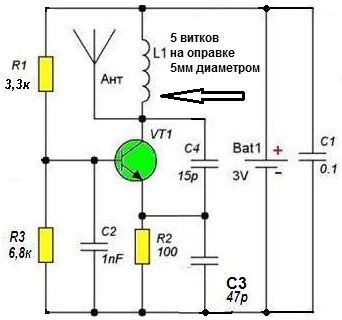

помогите собрать передатчик к которому при приближении сигнал приёмнике учащался!!! мы моделируем страйкбол-сталкер!!! нам нужны детекторы аномалий!!!

ИМХО, немного неправильный подход. Надо делать обычный передатчик, и необычный приёмник. Именно приёмник будет в зависимости от силы сигнала трещать как надо.

Да какие там схемы? Любой однотранзисторный жук без модулятора и микрофона (простейший генератор ВЧ). С китайским приемником сложнее - он должен иметь по крайней мере выход детектора АРУ, чего в ЧМ (FM) совсем не обязательно. Проще будет наделать антижучков с частотоуправляемой пищалкой.

Просто вряд ли есть такая готовая... Передатчика схему могу дать и сейчас. Вот она - стандартна и надёжна как АК-47.

спасибо!!! но вот провод на катушке какого сечения???
транзистор то какой???

Транзистор.. А у тебя какие есть Если никаких, попробуй достать КТ368.
Проволоку медную советую диаметром 0,3-0,7мм. Ибо она держит форму. Поскольку более тонкая легко мнётся и каждый раз придётся возвращать её форму.

А с приёмником как раз таки надо думать. Ибо Вас простой писк или вой не устраивает. Так что собери передатчик, а я пока попробую составить схему для приёмника.

В целях поддержания темы экспромт хвоста схемы (темп-индикатор):
(Ох, уж и незнай - на такой частоте, без кварцовки да в полевых условиях....)

Хм.. Антиресная схемка... В принципе если к ней добавить УВЧ. то будет очень даже ничего...
Надо только генераторы на логике подсчитать. Первый навергое на 0,5Гц а второй получается на пару киллогерц...

Ну да. Ежели КМОП заюзать (561), то я для них считал элементарно -1/4 1,4RC. Первый можно вообще с нуля Гц, абы токмо R1+R2<R3. (Мысли вслух...)

Погоди, 1/2RC -- такая вроде формула. Тогда если взять частоту в одну вторую герца, то RC = 1. Пусть тогда будет R3=100кОм, а С3=10мкФ.
Для второго генератора возьмём частоту в 2кГц. Тогда RC=1/4000. Возьмём R4=22кОм, а С4=110нФ.
Вот так как-то.

Не, для КМОП уровень переключения 1/2 Епит. Длительность полки 0.7RC, период, соответственно, вдвое - 1/4 1,4. Это эмпиричка, по полной там через ln надо считать, но разницы в точности никакой. КМОП-ы допускают резюки в десятки Мом, потому целесообразно ставить керамику 0.1-0.68 и под них считать резюки хоть на десятки секунд. Литики, заразы, мерзнут на морозе и начинаются свистопляски с временными.
Щас найду книжку в сундуке по этой теме и бросю ссыль...
Вот ссыль...
Хаер, это так, разминочка! :)))
З.Ы. Вот и наврал выше - регистр не переключил и вместо запятой ляпнул слэш! :oops: :))) Исправил...
