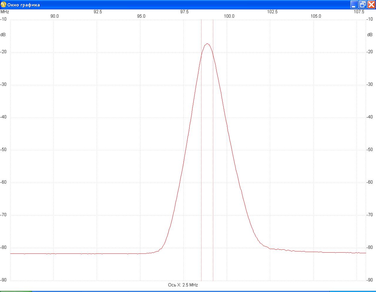

Поставил экранчики между каскадами и фильтрами соответственно, АЧХ выровнялась и полоса по уровню 0708 стала 670 кГц на 98 МГц. Как раз то, что доктор прописал

Интересно! Судя по картинкам АЧХ, используется какой-то NWT (-7?). Нельзя ли чуть подробнее рассказать, как подключался прибор к данному УВЧ и проводились измерения?

Да. Использовался NWT500, доработанный,так как в "сыром" варианте выходили из строя выходной УВЧ и линейный детектор. Но тема не об этом. Подключался прибор через катушки связи, трансформирующие необходимые для прибора сопротивления. Настройка производилась покаскадно. Сначала первый фильтр, и АЧХ фильтра настраивалась с контролем на выходе первого каскада усиления, затем был установлен второй фильтр и второй каскад усиления, соответственно и на выходе этого каскада уже контролировалась настройка второго фильтра. затем был установлен третий фильтр и с выхода фильтра через катушку связи был настроен третий фильтр. По входу прибор подключался через аттенюатор 6 дБ, по выходу использовался внутренний программный аттенюатор. Затем в режиме измерения АЧХ в диапазоне 87-110 МГц производились измерения коэффициента передачи и сопряжение настройки фильтров усилителя. Перестраивался усилитель обычным переменным резистором. В принципе всё.

Теперь по теме. В процессе "обкатки" пришлось исключить из схемы один каскад усиления и полосовой фильтр. Полоса получилась на столько узкой, что не пропускало толком стерео сигнал т.е слишком узкая полоса ухудшала стерео разделение. В остальном на данный момент изготовлен УВЧ и смеситель. Подбираются режимы работы смесителя. В качестве гетеродина пока используется внешний DDS генератор. С аппаратным гетеродином пока думаю. Есть несколько вариантов схем. Если на данный момент - работой схемы удовлетворён. Самое главное не пришлось "танцевать с бубнами" с сопряжением настроек.
По поводу исключения УВЧ, то да, вполне можно реализовать основное усиление по ПЧ.
