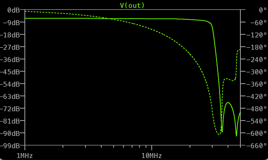

повторяю активный кварцевый преселектор на цепи юзвинского, там есть два эллиптических фвч 30 мгц 8-го порядка (4 катушки)
конденсаторы фиксированные, катушки с подстройкой сердечником
глупый вопрос - как это правильно сделать - настроить каждый фильтр
приборы - nanovna
материалы - предварительно настроенные по индуктивности катушки
полностью собираю фильтр, вход выход на калиброванный nanovna вижу ачх ииии что ? :)
какова методика для эллиптического фильтра высокого порядка ?
P.S. повторяю вот это с переделкой по цифре/dds http://www.qrz.lt/ly2bok/Rusian%20varia ... selekt.htm
Дело не в том, каким полиномом описывается фильтр, дело в том, что он полиномиальный, то есть реализован на звеньях с полной (сильной) связью. Такие фильтры настраивать очень тяжело (а высоких порядков еще и невозможно) и как таковых методик нет. В отличии от квазиполиномиальных фильтров, где звенья практически независимы.
Полиномиальные фильтры высоких порядков делают на прецизионных элементах и он "собирается" автоматически и подстройке не подлежит.

то есть максимально точно настраивать-подбирать все элементы до сборки и обеспечивать минимальный уход параметров при эксплуатации ?
пожалуй нужно было фильтры делать внешними элементами ... я по глупости их развел на общей плате
теоретически решение есть - математическое и программное, по результатам выдаваемым nanovna и полиному искать оптимальное смещение параметров функции для приближения к идеальной кривой

Крутим поочередно все, 4 контура всего. Потом рисуем метки и пытаемся расстроить поочередно каждый контур. При ачхометре в реальном времени не так долго это все. Больше разговоров. Только нагрузку нужно реальную а не тупо резистор

катушки экранированные, оси не одной прямой.
я не сильно верю что это легкая задача даже при ачх в реальном времени, поэтому и спрашиваю опытных настройщиков
если верить ltspice то сбой параметров катушек +-10% не сильно то на качество влияет
Нудануда... Крутить их можно до посинения. Особенно когда точки настройки В ПРИНЦИПЕ НЕТ. Это отличает полиномиальные фильтры от квазиполиномиальных, в которых контура связаны небольшими емкостями и каждый контур настраивается независимо. А емкости связи (их подстройка) позволяют практически идеально собрать фильтр даже при значительном разбросе компонентов. Собственно все ФСС так всегда и делали.
Смотря что понимается под "сильно". Представленный вами фильтр имеет узкие полосы режекции и обычно применяется для зачистки спектра от гармоник. То есть точки режекции должны попасть на эти гармоники. А так - да внешне мало что меняется...

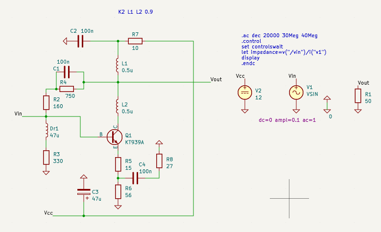

большое спасибо за советы с LC фильтром понятно, я набрался наглости и спрошу про согласование кварцевого полосового фильтра, у автора схемы подробностей нет как он считал, примерно я понял что это классическая схема согласования с неполным включением колебательных контуров хотя для меня это выглядит просто как делители тока и напряжения и фильтры вход/выход но как я понимаю это все работает как согласующие комплексное сопротивление элементы
у меня фильтр по паспорту "нагрузочное сопротивление 1 кОм", "нагрузочная емкость 10пФ", имею наглость предположить что до фильтра 50 Ом и после тоже 50,
как перепроверить согласование ? можно ли в симуляторе это сделать ? честно рыл полдня гугл на всех языках но либо слишком сложно описано либо обрывки фраз мне непонятные
указано что L9 - 12 вит 0.35, L10 - 8 вит, на катушку 5мм, то есть можно предположить что L9 = 0.55 uH, L10 = 0.32 uH
да вроде прям как делитель это и работает https://bravikov.wordpress.com/2014/06/ ... %B8%D1%8F/
тогда цепи согласования были бы симметричны, согласны ?

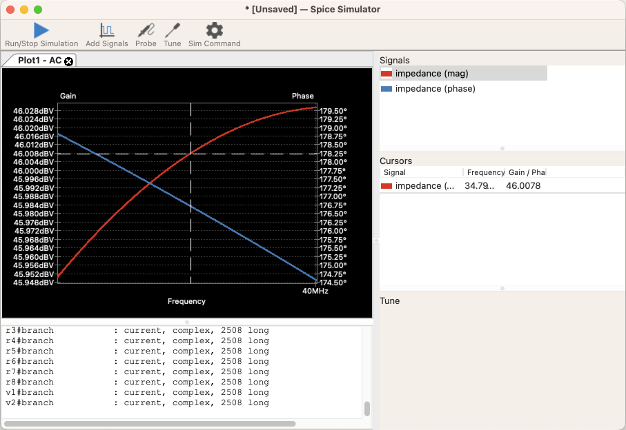

научился измерять импеданс с помощью kicad/eeschema/ngspice.
понятно что это не заменяет отсутствующее образование в данной области но все таки :)
