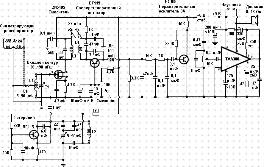

Приветсвую всех форумчан! Давно возникла идея собрать приемник, обладающий хорошей чувствительностью... На МК как-то не хотелось собирать. И вот было найдено несколько схем. И, почитав немного теорию о плюсах и минусах разных типов, пришел к выводу, что неплохой вариант должен получится, если совместить схему гетеродина и сверхрегенератора, который усиливает и детектирует ПЧ. В вложении 2 исходных схемы и объединенная. И вот возникло несколько вопросов:
1)Будет ли вообще такая схема работать?
2)Будет ли чувствительность больше, чем отдельно взятых схем?
Название темы изменил т.к. у этого класса приемников есть уже название - суперсверхрегенератор.
aen
Если цель получить большое чутьё, то ставь больше каскадов усиления по ПЧ (плюс каскад по ВЧ). Сверхрегенераторы имеют свойство шуметь.

У сверхрегенераторов масса недостатков, а достоинство - только простота.
Чувствителность нельзя рассматривать в отрыве от селективности (например, по соседнему или зеркальному каналу) и, тем более, от перегрузочной способности приемника. Т.к. в присутствии сильных соседних внеполосных сигналов (т.е. отстоящих по частоте вверх или вниз) у приемника обычно падает чувствительность на его работей частоте. Проблема так остра, что в серьезных КВ (и некоторых VHF) приемниках предусматривают включение на входе аттенюатора, ослабляющего все сигналы (и основной, и мешающий), но прозволящий все-же работать. В любом случае, перегрузочной способности приемника (и фильтрам на входе) следует уделять не меньше внимания, чем чувствительности. Это достигается правильной схемотехникой... обычно испоьзованием хороших смесителей и отказом от УВЧ перед первым смесителем, или его можно сделать отключаемым.
Данный класс приемников называется суперсверхрегенератор(по басурмански фремодин) и здесь на форуме про них неоднократно говорили.
Были попытки делать подобные приемники в 50-х годах прошлого столетия и даже промышленных образцов, но потом от них отказались в виду присущих им недостатков о которых написали выше.
Готовые схемы подобных приемников, в том числе и изготовлявшиеся промышленно можно найти в интернете и в старых журналах радио.
https://www.google.ru/search?hl=ru&tok= ... 24&bih=609
А здесь описание.
download/file.php?mode=view&id=146579
Схемы можно перевести на современную элементную базу, только нет смысла, т.к. "нагнать" усиления в настоящее время это очень просто, но как говорили выше чувствительность приемника зависит не только от усиления, а еще от многих факторов, которые решить намного труднее, чем просто усилить сигнал.
Прежде чем сигнал усилить, нужно его сначала выделить из шумов, помех и других мешающих сигналов, в том числе и от других станций вещающих рядом по частоте и на паразитных каналах приема.
И это главная проблема.
Суперсверхрегенераторы на лампах для приема радиовещательных УКВ станций довольно широко применялись в 30-х годах прошлого столетия. Можно здесь посмотреть.
http://zpostbox.ru/fremodin.html

VIRGO писал(а):
Да, но ведь при настройке на станцию шум ведь должен пропадать, или я не прав? А в данном случае частота контура не меняется, меняется только частота входного контура и гетеродина... Контур сверхача настроен на ПЧ (и вроде же там уже АМ, а не ФМ).

Evgenij писал(а):
но там решения на лампах...
Еще раз пройдемся по теме. :)
Вот уже писал.
Главное же принцип, а элементную базу берите любую.
Evgenij писал(а):
используется внешнее гашение. Вроде такие сверхачи постабильнее работают и реже встречаются.
Сами себе противоречите.
Если бы с внешним гашением было лучше, то данных схем как раз было бы больше, а их как видите меньше. У сверхрегенератора с внешним гашением есть некоторые достоинства, но недостатков намного больше, чем в схеме с автосуперизацией.
Вот поэтому их и меньше в сети и в литературе.

Сделать суперсверхрегенератор конечно можно и даже нужно. Во всяком случае я даже зная о его недостатках делал подобные приемники. Просто было интересно удостовериться во всем самому. :)
Так, что пробуйте.

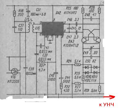

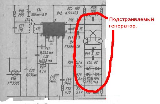

Evgenij писал(а):
А как в работе схема Полякова с индуктивной трехточкой? Делал плату, да вот вся затея обломилась на УНЧ.
А что тут можно сказать?
Данная схема работает. Достоинство её в том, что работает стабильно на частоте 100 мгц при низком напряжении питания. Правда транзисторы нужны СВЧ.
КТ361 точно на 100 мгц не заведется, хотя на 27 мгц думаю можно.
Недостаток в том, что малое напряжение НЧ, т.к. амплитуда импульсов суперизации там довольно маленькая.

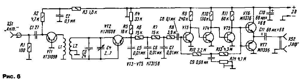

Здесь на сайте статья есть где применили подобный приемник.
Здесь провода наушников являются антенной приемника.
Я тоже пробовал такой. По чувствительности все таки по моему уступает классической схеме, но возможно это просто у меня так получилось.
Ок, тогда лучше попробую детектор с индуктивной трехточкой. В качестве транзисторов покупал ранее КТ363.
Т.е. нужен УНЧ с высоким коэфициентом усиления? В качестве источника питания хотел использовать щелочную никель-кадмиевую батарею на 3,6 В 10 А*ч, хотя вообще напряжение меня устроит от 3 до 12 В.
Тогда буду пробовать, правда, не знаю только когда. Но хоть узнал, что идея не совсем бредовая :)) . Спасибо всем, кто ответил.

Я в Москве, и у нас 40 станций на FM и около шести на УКВ. В дешевых приемниках лезет все, по зеркальным каналам, слабые станции давятся сильными... АПЧ обычно не справляется, может перекинуться на соседнюю станцию. Надо приемник сделать, получше, но пока нет времени.
 Заголовок сообщения: Re: Суперсверхрегенератор.
СообщениеДобавлено: Вс окт 07, 2012 18:56:20
Карма: 158
Рейтинг сообщений: 1600
Сообщений: 11940
Откуда: Россия.
Ну у Вас подход должен быть конечно другой. Здесь я и сказать мало что могу, т.к. это противоположно тому, что решал я.
Будь я на Вашем месте, то попробовал бы конечно преобразование вверх с первой промежуточной порядка 150 мгц, а то и выше, но пока даже трудностей не могу представить, что возникнут и опыта в подобном нет, т.к. в таких условиях никогда не был.
Интересно есть у нас фильтры хотя бы ПАВ для подобных случаев?
И без синтезатора здесь уже конечно не обойтись.
Это первые две проблемы которые придется решать.
Но ситуация конечно интересная и будь я на Вашем месте, то конечно попробовал бы этот вопрос решить.

aen писал(а):
А УВЧ не перегружаются? Или приемник не в городе?
В литературе пишут, что сверхрегенератор в нелинейном режиме обладает естественной АРУ, т.е. к слабым сигналам более чувствителен, чем к сильным.
Я тогда попробую довести до ума приемник Полякова, а потом к нему докручивать смеситель. В теории можно попробывать улучшить качество примника, конвертировав ПЧ из ФМ в АМ, и потом продетектировать сверхачом. Но в этом уже не совсем уверен...

Насчет сверхрегенератора Полякова... Делал по схеме во вложении. Сначала не заработал УНЧ. Сегодня заменил коллекторные резисторы на 22к, 10к и 4,7к VT3, VT4, VT5 соответственно. Затем выставил на базах двухтактника 1,5 В(1,44 В), заменив резисторы обратной связи на 470к + 150к(R12, R13). При подаче внешнего сигнала были слышны только усиленные вопли. На касание пальцем базы был слышен фон с шумом. Затем допаял катушку контура. При вращении R4 шума не наблюдалось. Я посмотрел осциллографом в эмиттере VT2. Колебаний не было видно на всех диапазонах. Посмотрел на базах VT6 и VT7 - пила(во вложении, период 0,2 мкс выставлен). Ни шума, ни звука на выходе... Еще заметил, что коллекторное питание VT3 и VT4 - 0,43 В и 0,67 В соответственно. В эмиттере VT2 - 0,64 В, динамик на 50 Ом, 0,5 Вт. Собственно, как его настроить то?
Безымянный.jpg [198.82 KiB]
Безымянный.png [23.01 KiB]
