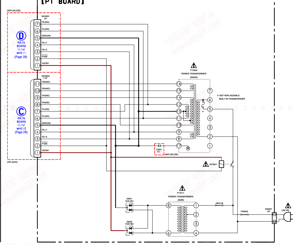

Добрый день, принесли голову от музыкального центра aiwa Jax n1, не включается. При подаче питания напряжение есть на выходах шнура, т. е он целый. После шнура идёт реле sdt s 109lmr. При включении в сеть трансформатор 1-439-845-11 не гудит и напряжения на первичке нет. Где может быть обрыв и как исправить? Спасибо.
Схема нужна, дабы понять, что это реле делает - отключает/подаёт питание в дежурном/рабочем режиме на трансформатор.
Или это просто реле автовольтажа.
На ней есть второй трансформатор.
Ну вот его и проверяйте, этот маленький трансформатор дежурки на обрыв первички, только прежде предохранители с варистораами рядом смотрите.
Если нет дежурки, то силовой трансформатор не включится.
На первичке маленького трансформатора показывает 5.11 КОм.
Что-то многовато.
Первичка с сетевой вилкой звонится?
Напряжение АС 220V на первичку приходит?
На вторичке транса переменное напряжение в районе 7V есть?
Дежурное напряжение после выпрямителя EVER +10V (дословно ВСЕГДА + 10В) есть?
Да, переменка 8.7 с выхода. EVER'a на плате вообще нет.
Ну вот, разбирайтесь с дежуркой EVER +10V. Там по вашей схеме выше всего две детали после трансформатора ДР, электролит и диодный мост.
Может тупо дорожка треснула.

Ну а цепь питания со вторички трансформатора Д.Р. до EVER +10V проследили?
Сервисмануал не искали?
Вот, нашёл. EVER +10V там нет в принципе. На месте D091 стоит диод 1SS181, а рядом 1SS184
https://img.radiokot.ru/files/141151/me ... 7c08l8.png
Комментарий к файлу: Вот ещё из мануала
Безымянный.png [164.51 KiB]
