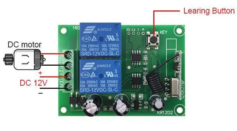

Народ, помогите разобраться.
Мне надо управлять 12-вольтовым моторчиком актуатора - реверсом при нажатии 2-х клавиш пульта.
На озоне продаётся Радио реле двухканальный комплект 12В (непрерывный/коммутации/переключатель) KR1202 433 МГц, 12 В . Тока, 10А https://www.ozon.ru/product/radio-rele- ... 625515099/ и из "документации" прилагается такая картинка
как настроить пульт - не ясно (((

АПэ, Чтобы сделать реверс, нужно видеть как подключены контакты реле в разъёму нагрузки (электромотору). Сделайте крупное чёткое фото обратной стороны печатной платы.

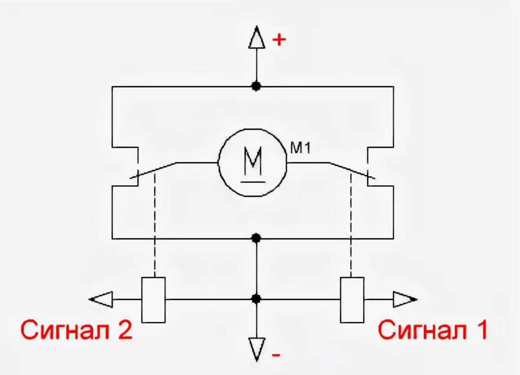

нижние контакты реле (на схемах) на общий, верхние - на +, мотор - на средние...

-чтобы включить мотор надо нажать на пульте кнопку "1" и первое реле включится и мотор заработает.
-чтобы выключить мотор надо повторно нажать на пульте кнопку "1" и первое реле выключится и мотор остановится.
-чтобы включить реверс надо нажать на пульте кнопку "2" и второе реле включится и мотор заработает в обратном направлении.
-чтобы выключить мотор надо повторно нажать на пульте кнопку "2" и второе реле выключится и мотор остановится.
мотор с реверсом.jpg [28.15 KiB]

Ребята, прошу прощения! Получил релюху и всё сразу настроилось и заработало (в режиме "непрерывный" первая кнопка крутит моторчик так, вторая - эдак)
А кипишевал вот почему: перед этим купился на цену и заверение продавца 1-канальной релюхи: "Да, реверс будет" - пришлось возвращать.
Еще сбивало с толку то, что у меня уже стояли две антикварные релюхи из жигулей (коммутировали моторчик актуатора, двигающего засов двери, с кнопкой-качалкой и от домофона), но в них были перекидные контакты, а тут нормальнозамкнутые - и я тупил, как ими можно делать реверс.
