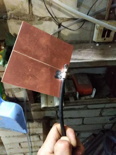

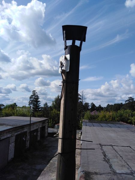

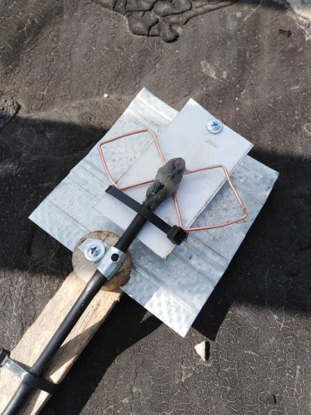

Приветствую. Собрал я пассивную антенну по ссылке Martian. Я даже не ожидал,что получу такой отличный результат.
Скачиваем на телефон программку " СОТОВЫЕ ВЫШКИ".
Идем на предполагаемое место установки антенны (в моем случае-крыша гаража) и открываем программу. Смотрим какая у нас в данном месте частота и направление в каком месте находится ближайшая вышка сотовой связи. У меня получилось частота 2600 мгерц и до вышки 1070 метров.
Заходим на калькулятор расчета антенн Харченко ,подставляем нужные цифры и получаем размеры антенны
https://3g-aerial.biz/onlajn-raschety/r ... goobraznoj
У меня получилась такая
Вешаем на крышу в сторону вышки
Обратную часть в гараж делаем примерно такую

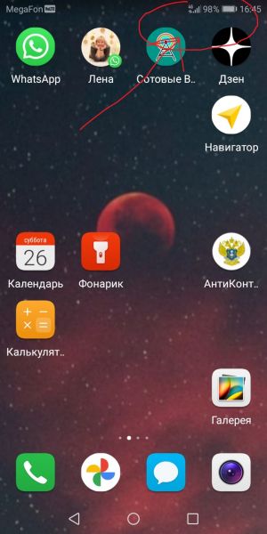

До этого сигнала не было вообще в гараже
кладем телефон на пластину из фальгированного гетинакса (с прорезью) и О,ЧУДО
получаем устойчивый сигнал 4G
Класть нужно не рядом.а именно на пластину,максимально близко к внутренней антенне телефона.
Не ожидал такого,думал если и усилит,то чуть -чуть. А тут полноценная скорость инета.
Теперь надо придумать какой нибудь чехол,чтоб в него пластина и телефон влезли,чтоб не держать два предмета одновременно
Провод антенный получился длина 15 метров

в смысле как? Она по габаритам телефона.Можно еще меньше обрезать-без разницы. Приложил сзади и звони. А без нее ВООБЩЕ,НИКАК не позвонишь. В любом случае это лучше ,чем на крышу лезть в мороз
