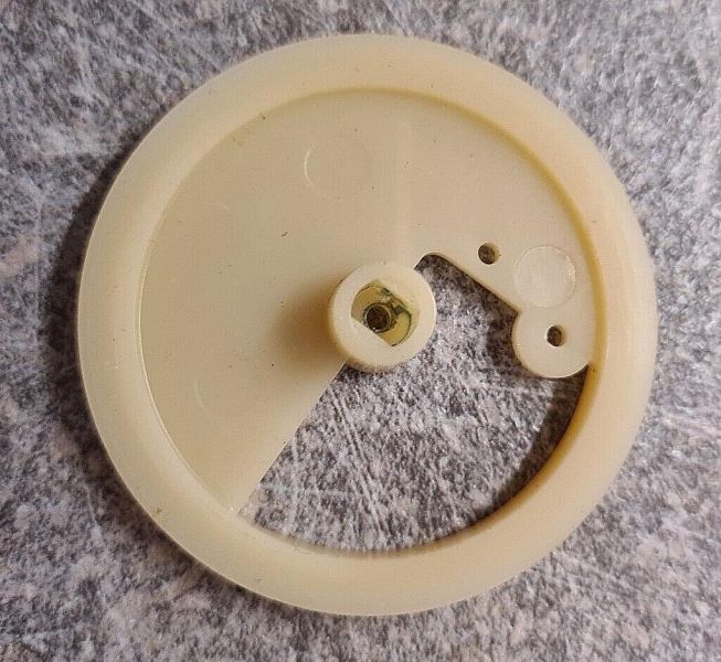

Откуда: Моздок
Однако у меня красным является контур гетередина УКВ.
У меня потерялась родная ручка настройки, а в Германии продают за 11 евро. :shock:
