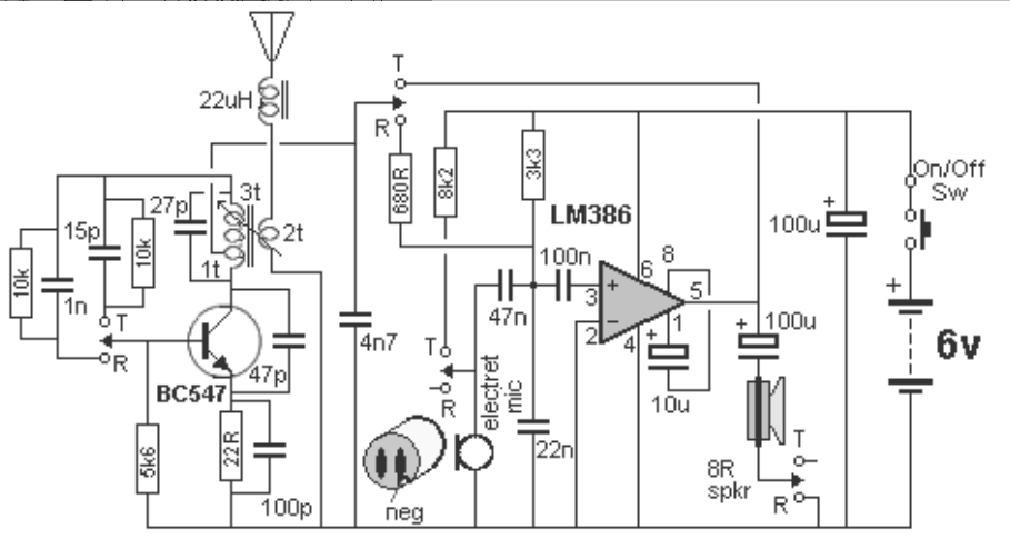

Приветствую народ.
Увидел такую схему рации небольшой дальности, в связи с этим решил спросить собирал ли кто? Смущает что каскад передатчика не питается ничем кроме выходного напряжения звукового каскада. В режиме приемника номиналы на питание кажутся большими.
Как работает? Дальность? Кроме картинки никаких данных нет. Может есть мнение что лучше взять другую схему, какую тогда посоветуете и почему?

Да такого типа их много и они мало чем друг от друга отличаются.
Дальность у них не превосходит 300 м в чистом поле, реально, при удачном изготовлении рассчитывай на 100 м.

На выходе унч половина питания в покое, так что норм питается

Я бы избегал схем, нарисованных таким стилем, к тому же без описания. Один резистор там лишний.
А что касается раций, то есть лишь одно оправдание их делать - хобби делать именно рации. Комплект из двух баофенгов стоит менее тысячи рублей.

Dronab писал(а):
Как работает?
Хреново.. В режиме приёма- регенератор, который, в режиме передачи, переводится в режим генератора.
Dronab писал(а):
Дальность?
Я так думаю, что, метров 10~20, если повезёт- то, не более 50 метров.
зы.. Собрав эту схему, и, установив написанные на схеме номиналы резисторов и конденсаторов, 99% что она у вас не заработает- настроить устойчивую работу сверхрегенератора- те ещё задачка.. :facepalm:

Молодняк подрастает, что-то вроде игрушки сделать прикинул вариант.
В век мобильных телефонов и Интернета увлечь ребёнка радиосвязью будет непросто. Особенно, если эта самая радиосвязь не будет иметь практического применения. :(
Все мои попытки настроить сверхрегенеративный радиоприёмник, работающий в паре с десятимилливаттным передатчиком, закончились на расстоянии 10 метров (из комнаты в комнату) и пониманием нестабильности их работы. На практике проще крикнуть голосом. Совсем другое дело самодельный радиомикрофон диапазона УКВ (FM), работающий в паре с промышленным радиоприёмником. Тут и дальность до 100 метров, и поиграть с ним можно. А если молодняку понравится в него петь... В общем, прямая дорога в музыкалку. :)

Как работает?
Отвратительно.
Дальность?
Зависит от антенны...
обычно до 100 метров с хорошей антенной.
Любой супергетеродин с кварцевой стабилизацией.

А между прочим, аварийная авиа рация Комар построена на сверхрегенеративном приемнике. Передатчик, правда, посильнее, на 4 транзисторах выполнен. И что - вполне работоспособный вариант

А между прочим, аварийная авиа рация Комар построена на сверхрегенеративном приемнике. ...вполне работоспособный вариант
Этот КоШмар (Р-855) предназначался для поисково-спасательных работ. Его основная задача - служить поисковым маяком для обнаружения с самолёта. Потому передатчик там нормальный, а приёмник символический.
А ещё сверхрегенеративный приёмник использовался в старых автосигнализациях. Радиус действия брелка составляет 3-10 метров потому что больше не надо.

Между прочим, японские уоки-токи стабильно работали на 300 метров, хотя и были выполнены по подобным схемам. Единственно, что там был еще один транзистор добавочный на передатчик. И в одном случае присутствовал входной усилитель на прием, тоже на 1 транзисторе.
И что интересно - наладить работу сверхрегенератора с входным усилителем оказалось жутко сложно. Повторить их схему тогда так и не удалось.
