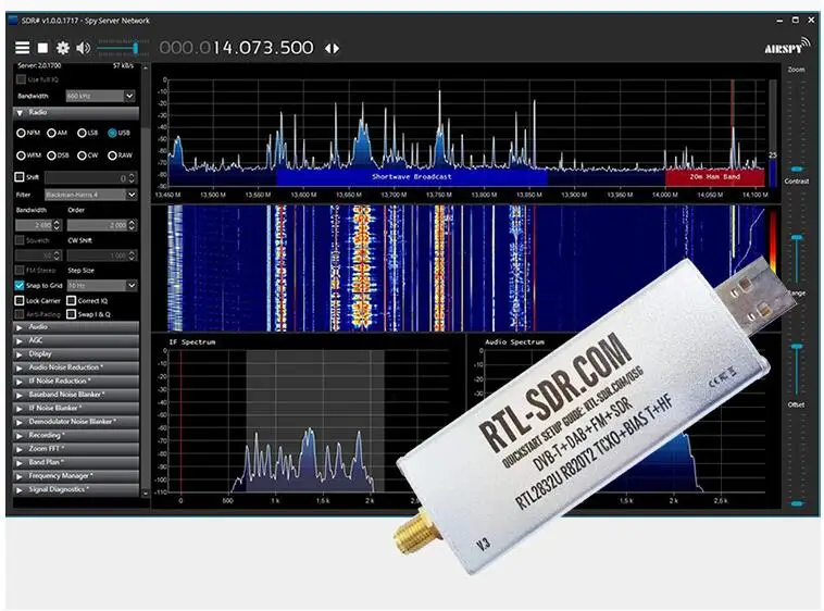

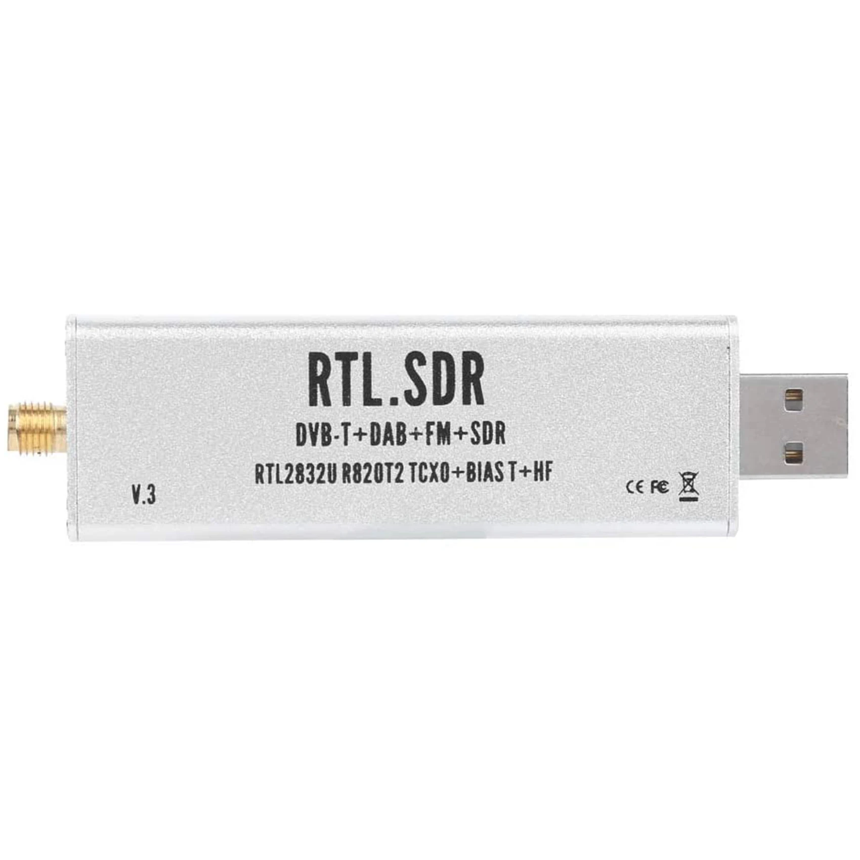

Вот сейчас что зачетное -
Полнодиапазонный приемник, система радиосвязи SDR 0,1 МГц‑1,7 ГГц для XP/ Win10 / Android
