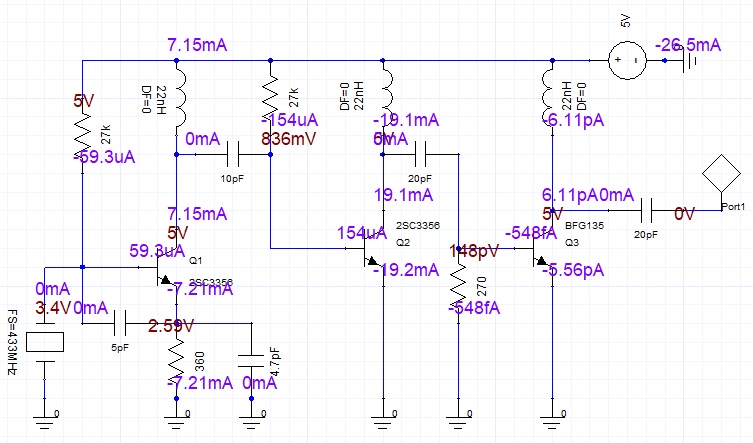

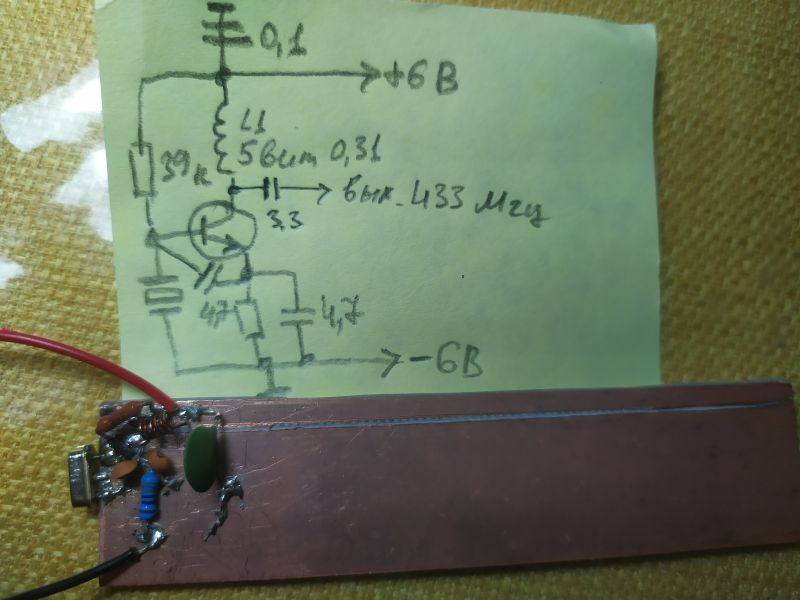

Здравствуйте, коты!
Решил собрать в качестве конструкции выходного дня простой маячок на 433 МГц. За основу конструкции взял вот эту схему: https://vrtp.ru/index.php?showtopic=15162
Начал со сборки задающего генератора с ПАВ-резонатром.
Схему прилагаю. Транзистор - 2CS3356. При включении - тишина. Генерации нет. Транзистор живой. Режим по постоянному току: 2,8 вольта на базе и чуть меньше - на эмиттере. Схема по питанию потребляет 9 мА.
Подскажите, в чем может быть причина? Ставил другой резонатор, разбирал и собирал заново схему. Но безрезультатно. Возможно, кто-то сталкивался с подобным?

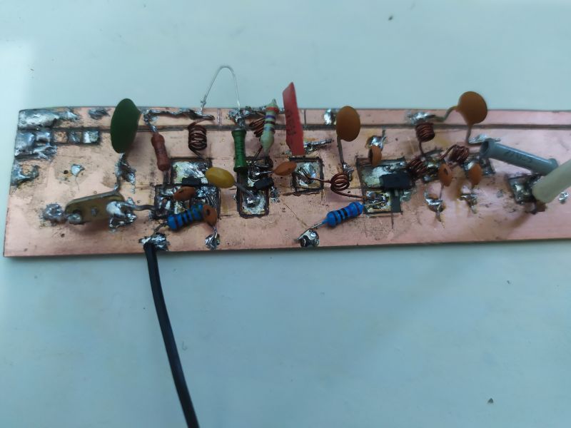

Саму конструкцию покрупнее сфоткайте. У меня в детстве половина подобных конструкций не работало, а может и работало только проверить было нечем, разбирал и собирал другие :) Сейчас на современных транзисторах оно всё лучше заводится.

Спасибо, вроде разобрался. Поменял один из конденсаторов емкостного делителя на другой такой же - и все запустилось. Частота 433.88 МГЦ. Сигнал обнаруживает даже простейший индикатор ВЧ в виде витка проволоки, диода Д2 и стрелочной головы на 250 мкА.

у таких генераторов на высоких частотах дефицит добротности контура (напр кварца + конденсаторы) и даж качество пайки контура или esr / длина_ножек конденсаторов может стать фатальной.

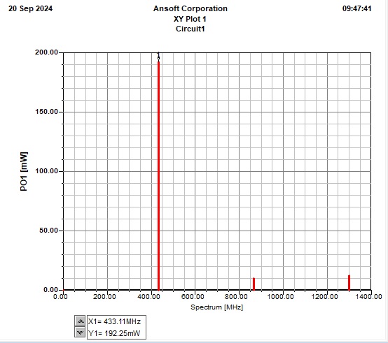

Параметры должны быть примерно такие
 Заголовок сообщения: Re: Не работает маячок на 433 МГц
СообщениеДобавлено: Пт сен 20, 2024 06:01:55
Зарегистрирован: Чт май 11, 2023 14:48:05
Сообщений: 23
Да, у ЗГ такие параметры примерно как на Вашей схеме. Каскады усиления мощности пока ещё не припаял. Только собирался между 2 и 3 каскадом УМ поставить согласующую Г-цепочку.

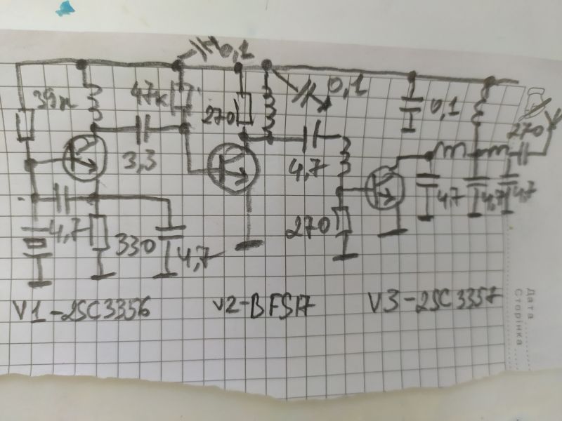

Собрал сегодня 2 каскада усиления по схеме отсюда: https://www.radiokot.ru/circuit/analog/ ... 4986339890
Транзистор 1 каскада - BFS17, выходной - 2SC3357. При включении - глохнет ЗГ. Снимаю питание с усилителя - ЗГ работает!
Ток покоя 1 каскада - 13 мА, второй каскад - в классе С, ток покоя отсутствует. При подаче питания на все 3 каскада - срыв генерации ЗГ и кушает по питанию 6 вольт 22 мА.

Котофеич1989, вероятно дроссели генератора и предусилителя оказались рядом и сооздалась паразитная оос, тогда надо повернуть 1 из дросселей на 90 в любой плоскости. такая же опасность есть для связи с индуктивностями выходного каскада, проще - чтоб генераторный по оси не совпадал ни с одним, например единственный стоял вертикально. есть также шанс что по питанию - тогда + питания генератора через 100-200R резистор или через дроссель, и конечно керамика блокировочная.

Спасибо, попробую поиграться с дросселями. Вот монтаж и схема.
https://img.radiokot.ru/files/153255/me ... 91nqyz.jpg

конденсатор 4,7 пФ между базой и эмиттером в задающем генераторе не нужен... ёмкости база-эмиттер достаточно...
и без него всё надёжно запускается))

Попробовал взять сигнал не с коллектора, а с эмиттера задающего. Теперь генерация не срывается, сигнал на выходе второго каскада есть (регистрируется индикатором поля). Но при подключении выходного каскада - ничего не меняется. Ток выходного каскада - 0. Как будто промежуточному каскаду не хватает мощности раскачать выходной транзистор в классе С. Подстройка индуктивности последовательного контура между 1 и 2 каскадом ничего не дала.

Из изменений по схеме: заменил транзистор буферного каскада на более мощный 2CS3356. Но главная проблема, как ни странно, оказалась в конденсаторе связи между генератором и буфером. Заменил его на советский 1,5 пФ - и все заработало! Ток потребления 60 мА, сигнал в антенне (штырь 166 мм) есть. Контур между каскадами и выходной ФНЧ пока не подстраивал.

конденсаторы ни при чём...
просто была слишком сильная связь с генератором... отсюда срыв колебаний...
уменьшили связь в два раза и всё заработало))
