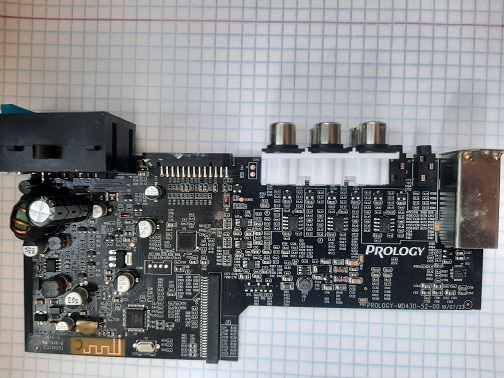

Привет всем! Имеется магнитола Prology, и она вдруг отказала.Замолчала и всё,ни индикации,ни включении.При осмотре было обнаружено,что нет 5v с понижающего стабилизатора CN3903.Не поступает напряжение ON/OFF на 7 ногу стабилизатора.Если подать напряжение от стороннего источника питания,всё запускается.Включается и выключается кнопкой,но стоит отключить вообще питание,он а не хочет включатся.Схемы нет.Подскажите пожалуйста,где искать эту проблему?В этих аппаратах не очень смыслю,но прошу не посылать меня к мастерам,интересно самому,с помощью вас конечно, сделать.Может кто направит,где искать схему.

На 7805 на входе обычно резистор сшорает, чотам 10-22 Ома, 4,7 может, 6,8

Извини,но тут нет 7805.5v выходят из CN9303. 12v приходит.

Должен стабилизатор быть какой то 7805 или на стабилитроне. Ищи по цепи acc и bu+

Я как понял,при вкл. зажигания сигнал приходит на 7-ю ногу.Правильное моё мнение?

Там обычно силовые 5В и дежурные, если нет дежурных, то никаких сигналов включения не будет.

Так вот именно дежурных 5 вольт и нет.

Значит надо искать 5 вольт по линии 12 вольт постоянного напряжения. В связке 12 вольт стоят 2 транзистора:первый AO3407A полевик,а второй MMBT3904 NPN. Это случайно не стабилизатор 5-и вольт?Блин,на этой плате очень трудно проследить,куда что идёт.Тут в связке куча транзисторов.Очень нужна схема,может кто то добрый даст наколку на схему.Можно в личку,если тут нельзя выкладывать схемы.Очень прошу,уважте пожилого пенсионера пожалуйста.
Добавлено after 3 hours 10 minutes 49 seconds:
Тему можно закрыть,нашёл неисправность. Оказалось навернулся стабилизатор напряжения HT7550-1. Всё работает. Спасибо всем за участие.
