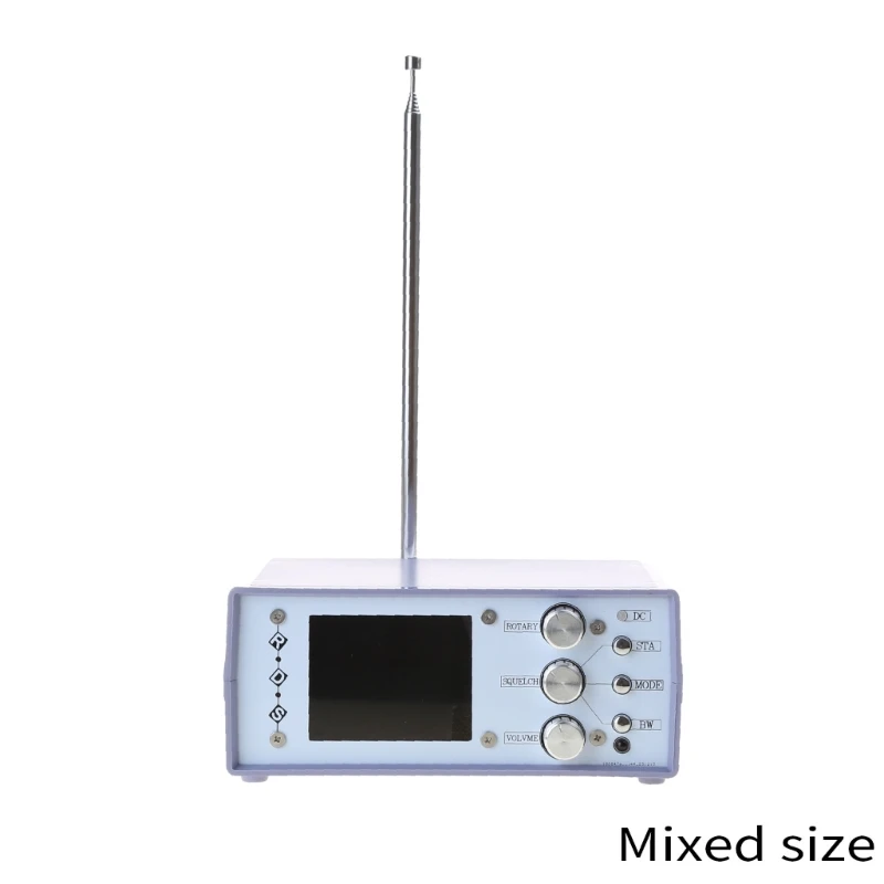

Отличный суперчуствительный AM/FM тюнер ( есть служебные инфо-функции) с автомагнитолы Pioneer на чипе TEF6686 .
Есть
китайские модули на этом чипе.
Схема из СМ Pioneer MVH-AV280BT
Конечно управление по шине на МК :)
Готовый приемник на TEF6686 недешев - https://aliexpress.ru/item/100500703641 ... 513cCHEqOR
TEF6686HN.jpg [176.51 KiB]

Готовый за 635 р приемник с китайским "dsp" на KT0936M только такой - https://aliexpress.ru/item/100500784767 ... 2e6dmOKBbx
Радиоприемник TEF6686 настольная версия, 2024 год
