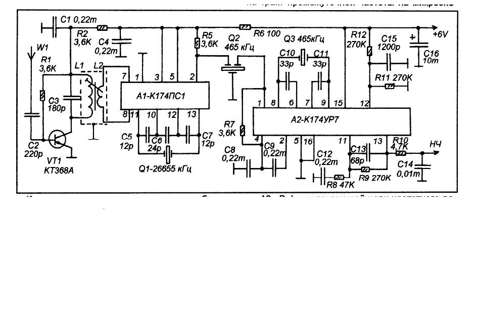

Вот первый вариант схемы. Катушку входную пересчитаю на свою несущую частоту, УНЧ IL34119.
Привлекла схема тем, что минимум контуров применяется в схеме, так же микросхемы недорогие.
Второй вариант схемы приемника, по распространенному включению микросхемы MC3361, возможно входной усилитель будет как в первой схеме, УНЧ тот же.
А вообще, что лучше первым начать собирать, приемник или передатчик?
Комплектация вся необходимая имеется, проблем нет.

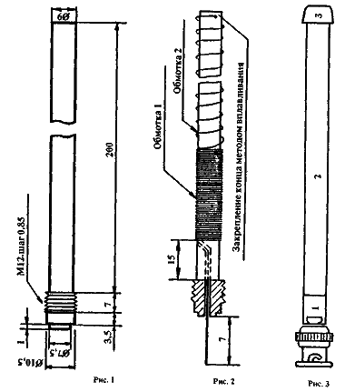

Антенну планирую сделать спиральную как на приложенной картинке
Входная цепь без контура я вообще даже и говорить не хочу.
Бред какой то.
Если боитесь катушек, то за приемники и передатчики и браться нечего.
Теперь по первой схеме.
Смеситель на 174ПС1 довольно тупой по чувствительности. Впереди желательно нормальный УВЧ хотя бы как в моей схеме ниже, а без катушек вообще «дерьмо» получается. Вот такая схема примерно должна быть. Это из журнала Радио. Лучше оттуда брать.
7-1996 г и дополнения 7-1997 г
http://cxem.net/cb/1-2.php
Второе, кварц на 27 мгц желательно не гармониковый, хотя выбором конденсаторов можно и гармониковый на 27 мгц запустить, но это такая морока.
Насчет второй схемы. Она получше, но кварц опять должен быть на основную частоту 27 мгц, а не гармониковый, как обычно они бывают.
Если уж на не очень современных деталях, то за образец переносной радиостанции на эту частоту можно вот эту взять. Все остальное будет ухудшением. Я такие и делал, правда давно.
http://www.qrz.ru/schemes/contribute/constr/fm-ra3aae/
Если на mc3361 или на каких то других с большой степенью интеграции, то можно посмотреть обзор в ж. Радиоконструктор 2-2003 год
http://journals.ucoz.com/news/radiokons ... 06-06-2689
Хотя они есть и в других местах, а Ваши схемы какие то инвалиды, да еще без костылей.

Передатчик для ЧМ примерно такой. Это стандартная схема.
Это если кварц будет гармониковым, а если не гармониковым, то еще упростится.
http://s59.radikal.ru/i163/0901/0c/49cecc6b9e7e.jpg
а как определить гармониковый кварц или нет?

to Zvezda: Почему же без входного контура, вообще то входной контур там L1-C3. Катушек не боюсь, просто мотать вломы :)) Без входного УВЧ работать будет, но просто чувствительность будет ниже :kill:
Кварц вроде как на основной частоте запускается...я когда его мучал... он без проблем запускался на 27 МГц. :)
хорошо, попробую на МС3361 понавороченней схему найти, тем более она у меня есть :)
