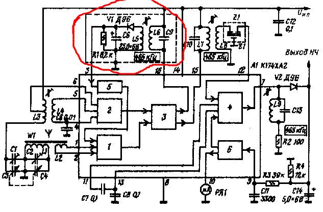

Всем привет! Помогите с подключением схемы. Очень надо. задача заключается в том, чтобы получить промежуточную частоту в 465 кГц, если входной сигнал 1,8Мгц. Какие должны быть номиналы катушек колебательных контуров и согласующих катушек. И вообще имеются ли ошибки в схеме? Потому, что на практике не могу получить промежуточный сигнал, ни после фильтра не на 15-ой ножке, пробовал проверить, работает ли гетеродин, но у меня он не запустился (он встроенный). Если потребуется, можно прикрепить функциональную схему ИМС К174ХА2
А транзистор на входе оставить или нет? Мне его посоветовали поставить. В других схемах его не наблюдается.

 Заголовок сообщения: Re: детектор укв и кв сигналов на базе схемы к174ха2

serji писал(а):
Функции выводов, которые не подключены мне не нужны
Посмотрел первое, что попалось на глаза.
Этот конденсатор Вам тоже не нужен?
Дальше не смотрел, хотя без некоторых конденсаторов и резисторов выброшенных вами тоже вряд ли получите сигнал на "7" ноге.
С первого взгляда видно, что "7" нога это вывод коллектора p-n-p транзистора, а у вас она в воздухе висит, т.е. на этот транзистор питание не подается.

Катушки я по этой схеме и намотал, даже собрал для проверки эту схему, но был в наушниках тихий шумок и все, подстройка частоты никак на это не влияла, я перепроверял подключение - все выводы подключил верно. Не знаю, может микросхема накрылась...
Возможно и нужен, я ведь собирал по аналогичным схемам, а там на согласующей катушке кондера не было. Может из-за этого гетеродин у меня не работает...
И честно говоря вообще по принципиальной схеме (приложенной) не совсем понимаю как работает гетеродин через выводы 4,5,6. Может подскажите?
Из ссылки четырьмя постами выше
Гетеродин, как уже упоминалось, сроится на транзисторах Т14 и Т15, На коллектор Т15 напряжения питания подается непосредственно с источника без предварительной стабилизации. На коллектор Т14 то же напряжение подается через катушку колебательного контура L3 (схема питания последовательная, включение контура автотрансформаторное). Напряжения обратной связи подается на базы транзисторов (вывод 4. 5) с помощью катушки L4. Такая схема построения гетеродина позволяет при несимметричном включении колебательного контура реализовать преимущество двухтактной системы- подавления (существенное ослабление) четных гармоник.
Работоспособность гетеродина зависит от правильной фазировки катушек и степени связи между ними.
а как практически это сделать, как узнать степень связи, как согласовать катушки? Читал, везде по разному пишут о намотке катушек, где наматывают одну катушку непосредственно на другую, где на разных частях каркаса. От этого же многое зависит.
А 13 и 11 ноги обязательно кидать на землю через кондеры? Без этого схема работать не будет?

Для проверки фазировки катушек достаточно поменять местами выводы, идущие к 4-5 ногам. Степень связи рассчитать достаточно сложно, чаще её просто подбирают экспериментально - катушку связи делают с заведомо бОльшим числом витков и затем постепенно отматывают, следя за результатом по приборам (лучше всего осциллограф). В Вашем случае нужно просто взять готовые результаты, например из описания вещательного приемника на средневолновый диапазон (верхняя частота приема 1600-1700КГц) и слегка подкорректировать число витков и емкость конденсаторов (в сторону уменьшения, примерно 5-10%).
11 и 13 ножки распаять согласно стандартной схеме - это определяет режим УПЧ по переменке и конденсаторы, по-сути, являются частью микросхемы, не поместившейся в корпусе (конденсаторы такой емкости занимают площадь бОльшую, чем площадь кристалла и всовывать их внутрь было бы крайне не рационально).

Не подскажите зачем в этой схеме соединяются 16 и 3 выводы да еще через индуктивность?

Это цепь АРУ с отдельным контуром (C9, L6) и детектором (V1, C6).

Красным обведена схема получения АРУ по широкой полосе, т.е. сигнал на неё снимается до ФОС и служит для увеличения динамического диапазона. Регулируется усилитель ВЧ.
Если это не нужно, то вывод "16" нужно просто подключить к питанию.
