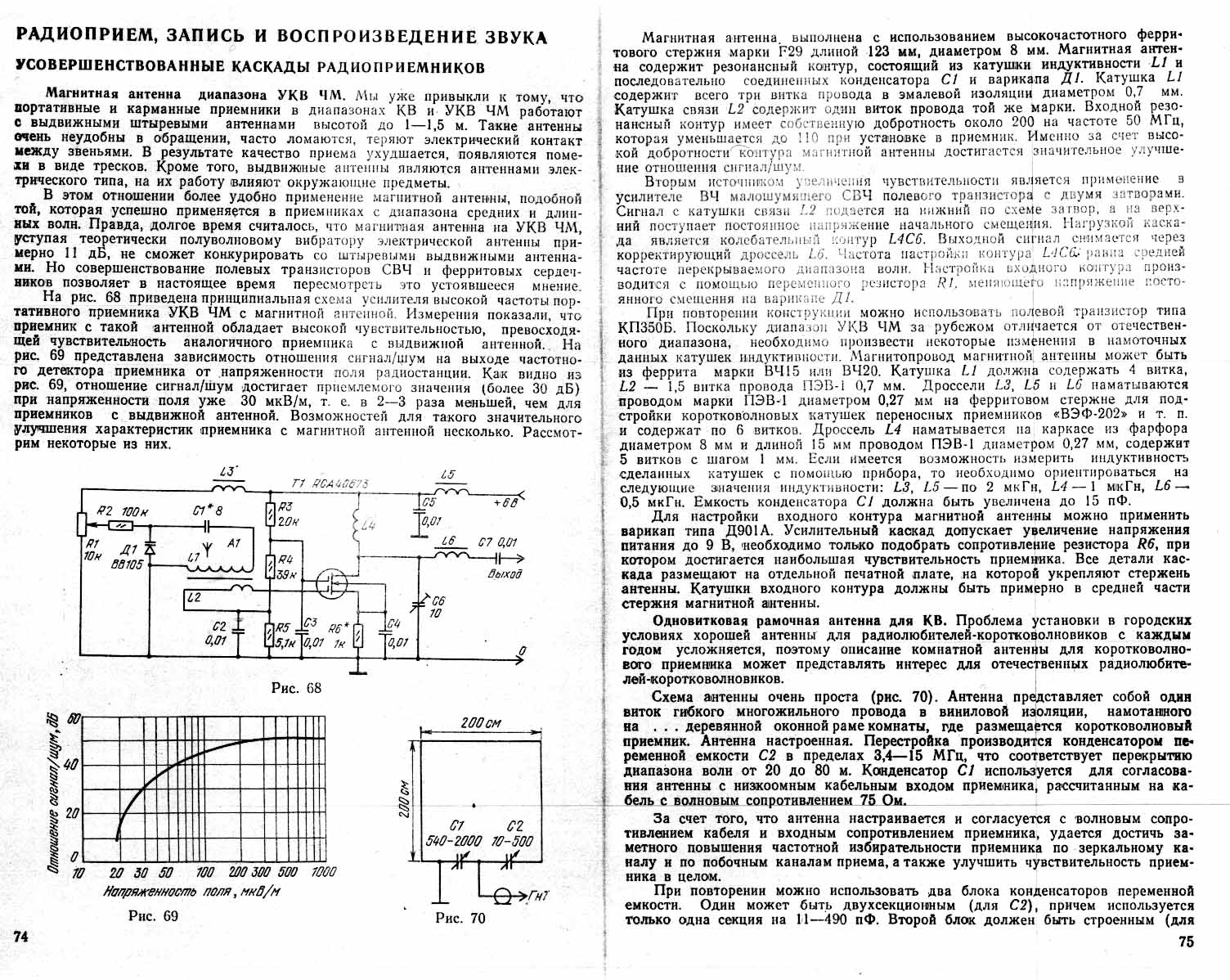

Привет всем!!! Я тут просмотрел определённое количество литературы про приёмники и заметил кое-что: в УКВ приёмниках(64-108 МГц) ни разу не была применена магнитная антенна. Вместо неё в таких приёмниках ставят телескопическую. Почему???! Ни в одной книге ответа на этот вопрос я не нашёл. Заранее благодарен за ответ. :))

Во первых вот здесь.
Во вторых можно здесь почитать.
Приемные ферритовые антенны
Там несколько ферритовых антенн УКВ есть.
https://sunduk.radiokot.ru/view/?id=1341751821
И здесь.
http://libinfo.org/index.php?file=sssrr ... rr733.djvu
И еще одну видел, но пока не нашел. Там обмотка просто из медной фольги сделана один виток.

Интересная схемка. Спасибо. Только в схеме не могу разобрать: R6 1мегаом или 1 килоом?
И вот ещё вопрос: можно ли каркас из фарфора(дроссель Л4) заменить на каркас из бумаги или картона?
А вообще можно ли сделать такую УКВ антенну как в простых ДВ/СВ приёмниках: контур(катушка+конденсатор),катушка связи,УВЧ на биполярном транзисторе...
А правда ли, что чем выше принимаемые частоты, тем меньше витков в катушке? Подскажите, пожалуйста, такую формулу, по каторой можно было бы рассчитать кол-во витков магнитной антенны для 64-108 МГц.
Сообщения: 11169
Сообщение Сэр Мурр »
стасик писал(а): R6 1мегаом или 1 килоом?
Ясен пень, что 1 кОм. Не может быть такого, чтоб в истоке сопротивление было выше, чем в затворе.
Каркас для дросселя из бумаги в данном случае допустим, поскольку этот дроссель- нагрузочный, а не для частотно-зависимой цепи.
Правда.

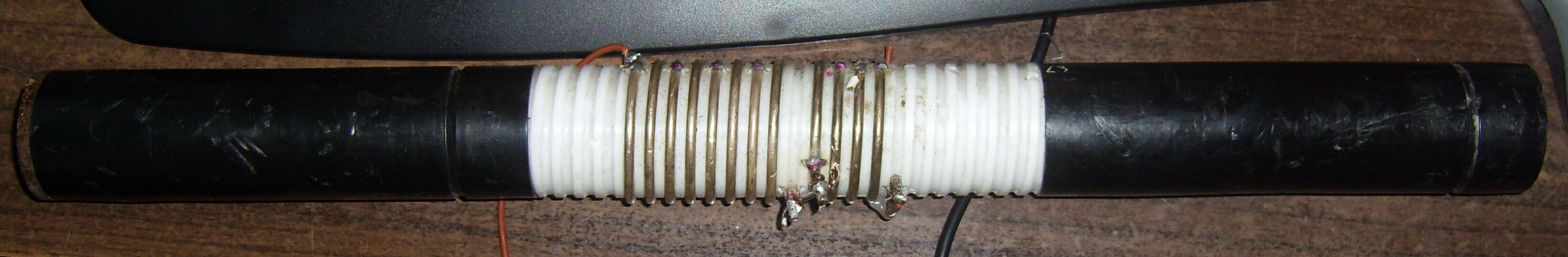

Есть вот такая феррит. антенна с военной аппаратуры.
Кто подскажет, как реализовать на приём (Р399а), возможный диапозон приёма?

Vangog66 писал(а):Есть вот такая феррит. антенна с военной аппаратуры.
С уважением ко всем.
похоже на КВ диапазон... приделайте к ней схему приемника - реализуете на прием :)

Vangog66 писал(а): как реализовать на приём (Р399а)
Здесь про магнитные антенны почитайте.
http://radiokot.ru/forum/viewtopic.php?p=508850#p508850
Там ссылка есть на книжку про такие антенны.
И вот.
В книжке много про них описано и на разные диапазоны.

Vangog66. А что мешает сделать нормальную полноразмерную приемную антенну?

Приделайте к нет КПЕ и получите преселектор.Правда надо смотреть , что за феррит там стоит..
В любом случае на СВ и нижний участок КВ можно сделать, только катушки посчитать.
Ну а в современных условиях - вещь полезная, особенно при применении с дегеном :))
Судя по катушке, мегагерц до 30 можно пробовать...

Serg-G писал(а): Судя по катушке, мегагерц до 30 можно пробовать...
по катушке да, но кпе тогда надо брать с маленькой емкостью перестройки.
Лучше сделать кучу катушек и коммутировать их галетником.Причем не обязательно на этом стержне их ваять)

Автору "Олуши" респект, но я не собирался мотать новый стержень, а хотел сваять что-то из этого.
Имеем стержень длинной 45 см, диаметром 4 см, от чего он я не знаю, от "Битты", "Фартука", намотана добротная катушка, так что вариант с симметричным усилителем, наверное не катит, как вариант - http://us3iat.qrz.ru/shems/trx/uw3di/uw3di_26.htm.
Сейчас просто нет времени заниматься, аврал на службе.
Реализую, доложу.

Ещё лет 20 назад собирал рамку Хлюпина, только чуть редактированнную местным ГУРУ, работала с приёмником Лаповка нормально, в принципе помех было меньше.
Задача которую я ставил, как можно максимально избавиться от помех по входу.
Достать стержень с магнитной проницаемостью приемлимой на КВ, проблематично. Для увеличения диаметра применяют сборки из стержней.
А так есть готовый стержень.
Другое дело, что поставить в Q- преселектор http://us3iat.qrz.ru/shems/trx/uw3di/uw3di_26.htm, для согласования вых. сопрот. усилителя со входом 399а, 75 ом. Трансформатор?
Мечта идиота - управление перестройкой частоты преселектора от валкодера приёмника.

Vangog66 писал(а):Имеем стержень длинной 45 см, диаметром 4 см, от чего он я не знаю, от "Битты", "Фартука", намотана добротная катушка
http://museum.radioscanner.ru/magn_antenas/15e1037.html http://museum.radioscanner.ru/magn_antenas/15e1213.html
Не очень похожа.... В живую надо попробовать и померить.

Померять пока нечем, АЧХометр пока не доехал.
Есть Г4-116, 0,5В амплитуда макс., собрать что нибудь типа 1-V-1, покрутить генератор?

столько противоречий...
1 откуда в военной аппаратуре ферритовая антенна?
2 ферритовая антенна диапазона верхнего кв/начала укв???
3 a это феррит вообще? :))) если да то проницаемость наверное 20 - 50 HH под св/дв однозначно не катит там 400 НН как минимум..
4 я запутался :facepalm:
