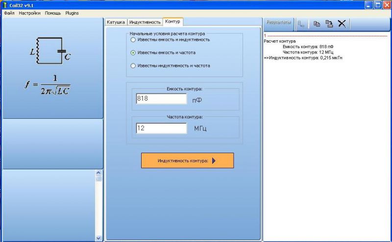

Да какой-то особой формулы тут нет. Определяете перекрытие (П) по частоте (в процентах) каждого сопрягаемого контура, определяете полную емкость для каждого контура - Сп=(Смах-Смин)/2П%, где Смах и С мин крайние значения емкостей КПЕ. Ну и по томпсону (или коилом) считаете катушку...
Например контур должен перестраиваться от 12МГц до 12.7МГц, т.е. на 0.7МГц, считаем: (0.7*100)/12.7=5.5%, значит емкость должна измениться на 5.5*2=11% или в 0.11раз. Допустим секция КПЕ 10-100пф, т.е. изменение емкости составляет 90пф. Тогда полная емкость контура будет 90пф/0.11=818пф, значит нужен добавочный кондер 818-90=728пф. Считаем коилом катушку
Ну и так для каждого из сопрягаемых контуров....
