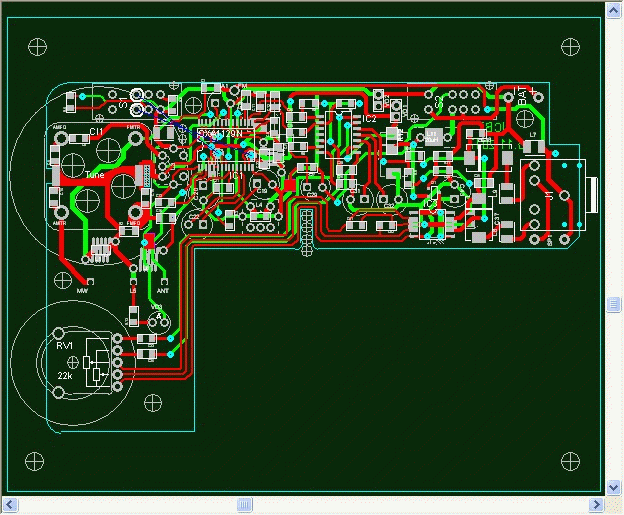

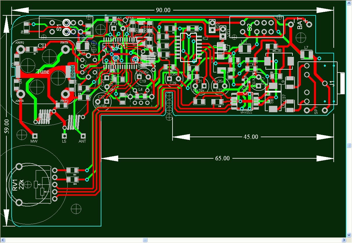

Всем привет :)
Если б китайцы не обманули, написав что их творенье стерео, собрал бы это стерео за ~200руб и не жужжал бы...
Между тем со временем расстройство от покупки сменилось интересом,
плата перекроена, но как везде есть свои сложности изготовления.
Сначала долго выбиралась схема, и чтоб не просто звук, а что-нибудь приличное.
А также, чтобы схема заведомо была рабочей, а не обычной "типовой", которая не факт, что заработает.
Остановился на японском варианте, существовавшем в 2х исполнениях - SRF-PSY03 и SRF-S84.
Поскольку схемы приёмных трактов практически идентичны вплоть до сходства номеров и значений деталей,
обратил внимание на разводку обеих плат успешно продаваемых приёмников - она абсолютно разная, это
успокоило в том плане, что можно и попробовать. Вместить всё на плату китайского моно под грифом "стерео".
Сначала удивило, как японцы 1-сторонней платой обошлись, тогда как у китайцев натыкано переходных
отверстий, потом когда развёл свою - понял в чём тут дело - от формы платы многое зависит.
Выбрал схему SRF-S84 - в ней установлен КПЕ в точности как из китайского наборчика, значит ёмкости идентичны.
Ну а "супермегабасс" можно было бы и выкинуть, но это уже так, довесок, раз есть, так пусть и будет.
Изображение (увеличить) - ссылка на страницу этого КПЁ
Но есть ещё одна проблемка.

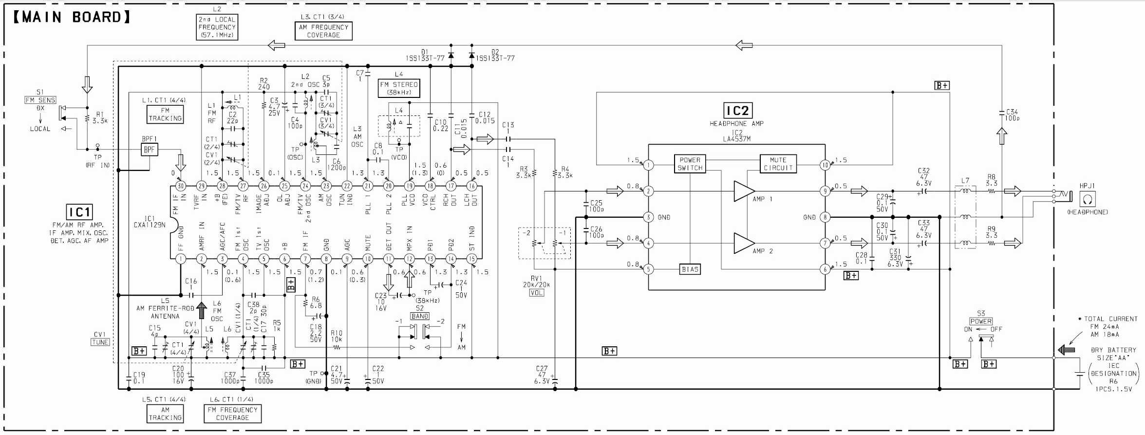

Ни в одном из мануалов нет мотальных данных на катушки, да и Coil32 со мной пока дружить не хочет :)
Может кто поможет посчитать намотку этих - L1, L2, L6, феррит L5, и индуктивность этих - L3, L4..?
Была задумка размотать L5 от моно и сделать отвод от середины, но там другие ёмкости...
Здесь весь пдф не влезет по размеру, приложил из него страничку настроек SRF-S84.pdf
и саму схему с номиналами для вычислений. На заводской взглянуть бы изнутри -
там хоть три открытые катушки в несколько витков можно было б повторить...

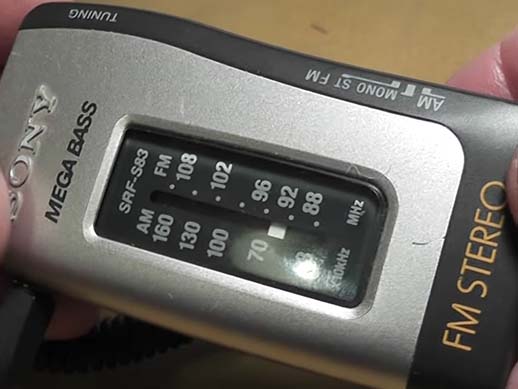

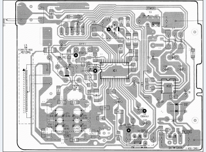

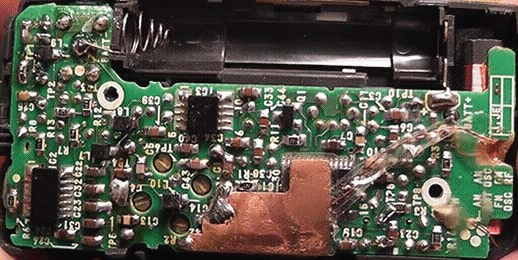

Задача упрощается в разы.
Фото платы просто вопят о параметрах катушек.
И ничего, что предыдущая модель (S83).
Осталось дождаться микрух от китайцев.
Остальное почти всё в соседнем магазине,
часть из китайского комплекта, что то дома.

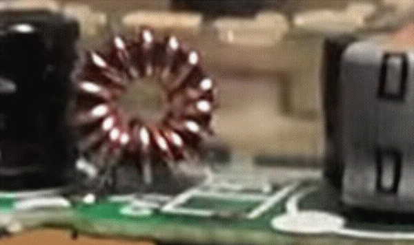

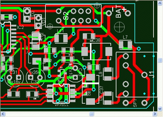

Позвольте вопрос специалистам по индуктивностям :)
Может кто подскажет, что мешает индуктивность на ферритовом кольце заменить на SMDшную?..
SMDшная на 22 рассчитана на ток примерно 200ма - прикинул по муратовскому даташиту.
По схеме фильтр питания от батареек.
По вашему SMD-шная индуквность тоже имеет замкнутый сердеченик как на этом дросселе?
 Заголовок сообщения: Re: Японское радио в китайском корпусе совместными усилиями
СообщениеДобавлено: Вт ноя 21, 2017 10:17:54
Карма: 103
Рейтинг сообщений: 3718
Сообщений: 22641
Добротностью они отличаются.
СообщениеДобавлено: Вт ноя 21, 2017 10:54:08
Карма: 106
Рейтинг сообщений: 3278
Сообщений: 14617
Откуда: 57 RUS
Рейтинг сообщения: 4
Добротность сдесь непричём:
Это именно дроссель, который должен выполнять функции дросселя с замкнутым сердечником.
Нет конечно, о чём тут речь.
Но в данном случае по постоянке с максимум 50ма греться он не должен.
Тогда другой вопрос - а что мешает от него отказаться вообще?...
Например в аналогичной схеме он отсутствует. Как и мегабасс.
Значит скорее всё же нужен...
Хотя - какая его роль - он нужен ведь лишь только для гашенья импульса вкл/выкл...
Поправьте если в чём не прав :)

Нашлось колечко М2500НМС1 7х4х2.
Только на фото 7х5х1,5 и проловка 0,5.
Но думаю, что тут не важно - 15 или 30 мкгн.
Другие катушки посчитал примерно так -
L1 - 5 витков на D3
L2 - 12 витков х D2
L6 - 5 витков x D2,5

Вообще то этот дроссель вкупе с Q1-R11-C44 должен спасать микрухи
и уши меломана от дребезга контактов при переключении off-on-megabass.
монтаж на плате вполне аккуратный :shock:

radioflash - если выложите схему скажу зачем стоит но и так видно что индуктивность у него мала микрогенри так что не о каком дребезге контактов-устронение дребезга не может быть речи зто развязка по ВЧ 8) монтаж на плате имел в веду реальный а не нарисованный :shock: такой смайлик просто нравится
СообщениеДобавлено: Чт ноя 23, 2017 20:05:00
Карма: -2
Рейтинг сообщений: 13
Зарегистрирован: Вт июл 11, 2017 20:42:25
Сообщений: 265
Откуда: RSFSR
Так я и выложил -
В том сообщении (выше) надо мышку навести на подчёркнутую надпись Q1-R11-C44
Вообще гадать никто не будет, надо было ссылку подписать, что это схема :)

глянул схему похоже вы правы в чЁмто возможно также и развязка от длинного провода питания ведь там в качестве антены используется шнур от наушников со своей развязкой :shock:
СообщениеДобавлено: Чт ноя 23, 2017 23:20:00
Карма: -2
Сообщений: 265
Откуда: RSFSR
Я понял ваши мысли -
пресловутая катушка, о которой тут полтемы (L11) вам до обзора схемы показалась вч-фильтром антенны.
Но там на двух (L10 и L7) как раз не должен быть короткозамкнутый сердечник.

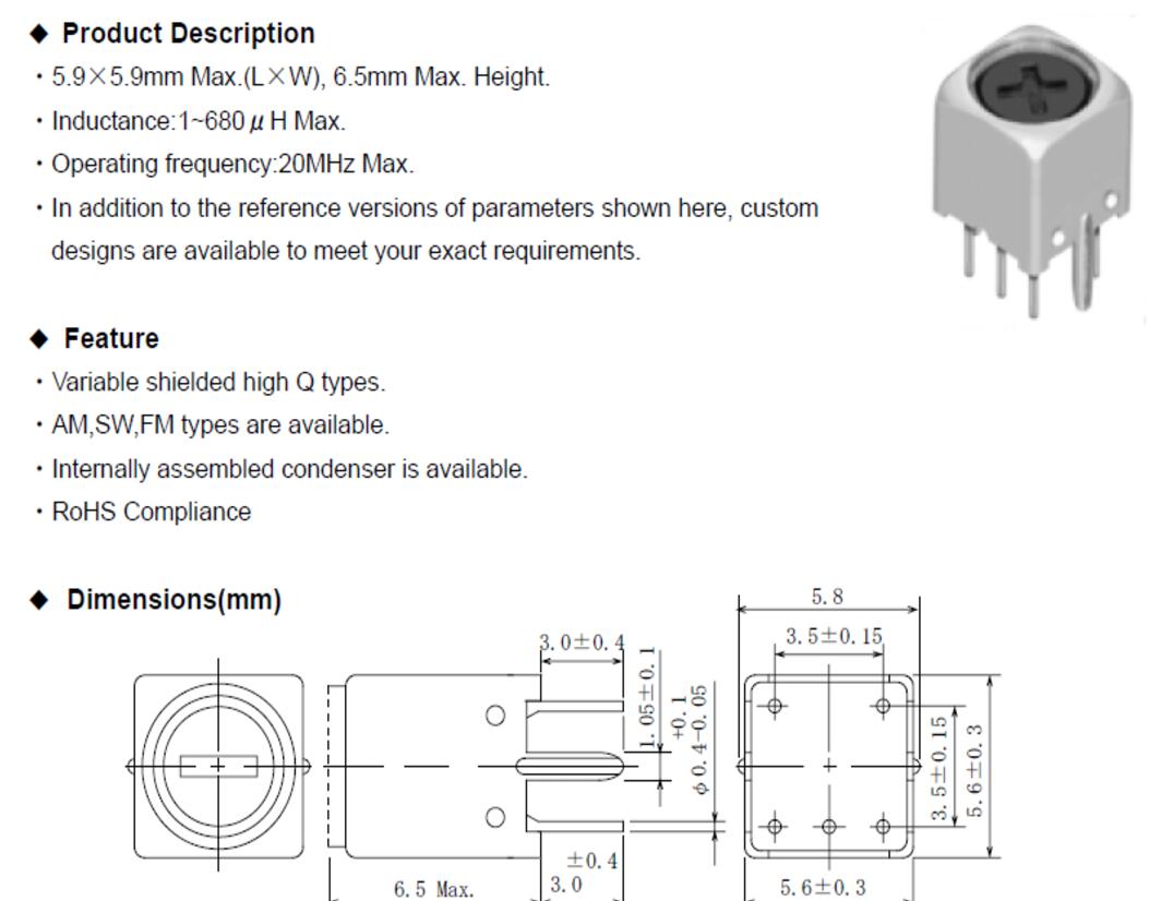

Только разные пропорции высоты и ширины, если смотреть фото на их странице.
Одну придётся разобрать и если как на снимке, корпус стачивать на миллиметр
чтоб не затирала под кругляшом настройки. Хотя всё равно их перематывать.
А кто как думает - всё собрать, дать на С1 (FM-"антенну") 98 мгц без модуляции и снять частоту
с катушки L4 - ведь уже примерно видно будет сколько сматывать или подматывать до 38 кгц :)
С L3 сложнее - там отвод, но от середины или как...
inductors.gif [222.2 KiB]
inductor.jpg [64.46 KiB]

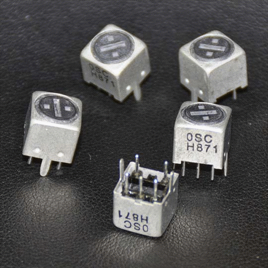

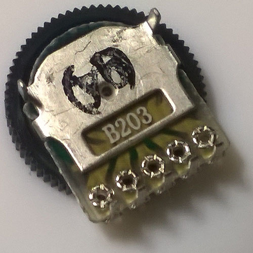

Прикупил резистор,
под него пришлось разводку изменить, и громкость будет увеличиваться вниз :shock:
Хорошо, что хоть порадовали селлеры катушек - высота что надо, как на фото.

radioflash - разве ваш приЁмник SONY что на фото без стерео ? согласно схеме стерео
Благодарю за внимание.
Собственно вы про какой - про тот, что сверху (купил неглядя) или что снизу, чью схему делаю :)
Кстати у китайского свой плюс - у него есть внутренний динамик :)

radioflash - тот что сверху фото качество монтажа деталей аккуратное вам повезло видно не в подвале мужиком паялся а монтажницей , в нулевые годы покупал себе приЁмник КАЙДЭ-909 10-ти диапазонный размером как 2-ве пачки сигарет так вот там качество монтажа-платы было неважное динамик ужас-тихий олово гадкое один свинец пластик корпуса вонял-жутко из достоинств цифровая-шкала КВ-СВ УКВ64-108мгц :shock:
