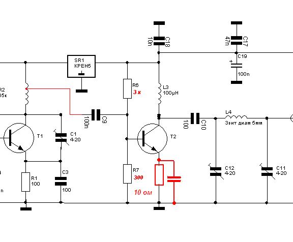

Phantom_110 писал(а):
я делаю
Делай. :))
Только сразу запасись сотней - другой транзисторов Т2 - КТ606 или КТ904.
Менять их придётся каждые несколько минут.

У него вероятно R6 раз в десять больше, чем на Вашей схеме.

Не знаю. Это выявится при регулировке. Возможно и вообще не придётся ставить. Зависит от напряжения возбуждения с ЗГ. Но во всяком случае оно не должно быть 10 ком. Это просто печка получиться, да ещё смещение не автоматическое, т.е. может вразнос пойти. Я бы схему немного изменил.

Если я бы захотел поставить этот каскад к класс "А", то хоть бы автоматическое смещение сделал, что бы "в разнос" не уйти.
И сигнал снял с отвода катушки.
