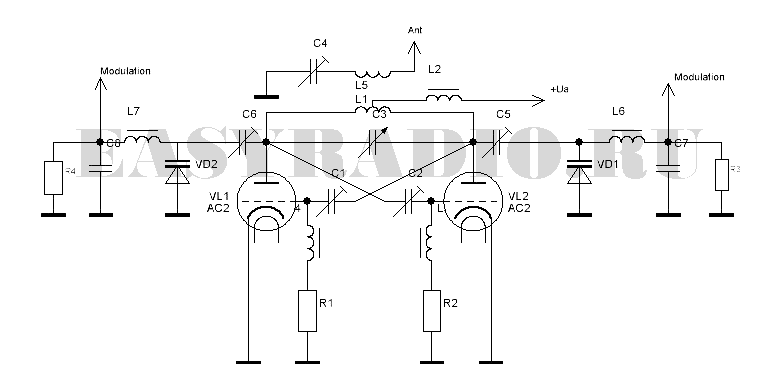

Всем добрый день. Недавно нашел немного старых ламп, среди которых 6Н2П. В интернете нашел схему генераторы в Fм диапазоне.
Вопрос: возможно ли запустить на 6Н2П и как подобрать конденсаторы?
Чего их подбирать?
Они же там все переменные. Включайте генератор, подключайте к нему соответствующие приборы, крутите и настраивайте схему стандартными методами настройки данных генераторов.
У Вас какие приборы в наличии?

Лампа 6н2п негодится надо 6н3п!!!
Конденсаторы в ВЧ части слюдяные КСО или керамические КТ.
Вот ещё схема
ЛАМПОВЫЙ ПД 88-108мгц.JPG [25.99 KiB]
Порядок настройки П-контура:Сначала настраиваем контур ЗГ на нужную частоту к примеру 100мгц.
Затем КПЕ связи вводим полностью(мах ёмкость).Настраиваем анодный контур вращяя КПЕ Ск.к и как только появляется "провал" тока анода(контролируем ток МА)анодный контур настроен.Далее постепенно уменьшаем ёмкость КПЕ связи Ссв(увеличивается связь антенны с контуром) подстраивая анодный контур.Провал тока анода будет уменьшаться и как только "провал" тока будет 40-50% от исходного,настройку можно закончить.
Пример:допустим что при минимальной связи ток анода провала был 100ма,то значит при наступлении оптимальной связи с антенной ток должен вырасти до 140-150ма.
"50 КСВ 075", UA3112SWL

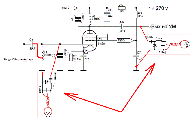

Уважаемый Котёнок! Прошу Вашей помощи! Схемку я эту собрал на лампах 6н23п и 6п15п, на 6н3п задающий почему-то нормально раскачать 6п15п. Купил модулятор http://zenitsoft.servegame.org/FM%20108/11.jpg
спаял такую схемку
пробовал как вы писали перевести генератор в в усилитель работает но не хватает видимо мощности нормально качнуть УМ посоветуйте пожалуйста толковую схемку!

Во первых я бы модулятор к отводу подключил.
Во вторых Вы хотя бы с помощью простейшего пробника настраивали контура?
Пробник можно взять такой же, как в этой схеме, только конденсаторы должны быть на рабочее напряжение не менее 300 вольт.
http://radiokot.ru/circuit/analog/receiv_transmit/18/
Цифры, что намеряете выложите сюда.
Когда подключите УМ, то анодный контур опять подстройте.
В УМ аналогично подстроить.

Здравствуйте! Я измерял пробником ВЧ Изображение касаясь только щупом, к массе не подключал. Настраивал так сначала контур к котором подключен модулятор потом анодный, по максимальном отклонении стрелки прибора, количество витков подбирал так чтобы максимум показаний был на средней емкости переменника. Но попал ли я на свои 91.1 мгц или гармоника трудно сказать!
Если есть у кого возможность, и приборы проверте пожалуйста для частоты 91.1 мгц на диаметре 5мм провод 1мм количество витков по расчетам у меня
Емкость контура: 15 пФ
Частота контура: 91,1 МГц
=>Индуктивность контура: 0,203 мкГн
Рабочая частота 91,1 МГц
Диаметр каркаса D: 5 мм
Диаметр провода d: 1 мм
=>Длина намотки l: 7,634 мм
=>Число витков катушки: 7,634
=>Q~ 48
мотаю 7 витков! Пожалуйста у кого имеются приборы проверте контур емкость ставлю 5\20 Может я не на основную частоту настраиваю!
