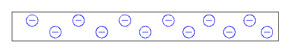

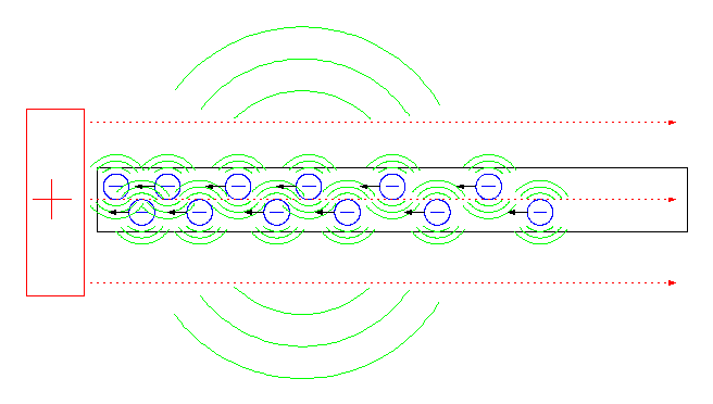

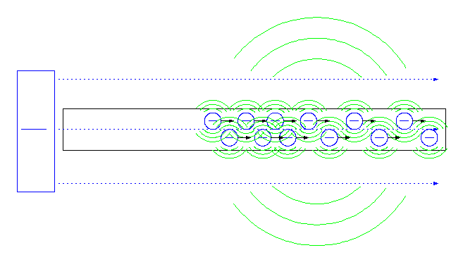

rentony писал(а):
Объясните пожалуйста как работает антенна, в смысле это же просто провод, току не куда стекать с него
Смысл антенны на самом низком уровне - это получение электромагнитного поля в открытом пространстве.
Далеко распространяться в пространстве может электромагнитное поле, поэтому нам нужно его и получить.
Если взять колебательный контур, то в нем электрическое и магнитное поле существует раздельно.
Электрическое находится в конденсаторе, а магнитное в катушке.
Для того, что бы получить электромагнитное поле в открытом пространстве поступили очень просто. Просто развернули обкладки конденсатора и в результате этого получили электромагнитное поле в «одном флаконе».
Для того, что бы эффективность такой антенны была хорошей, её открытая емкость должна быть большой, а это ведет к увеличению её размеров.
Одной из обкладок такого открытого конденсатора часто является земля, тогда это выглядит так, как нарисовано на вашей картинке.
Впервые способ открытого колебательного для получения электромагнитных волн в пространстве использовал в своих опытах Герц.

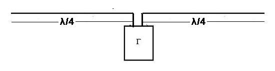

А теперь объяснение работы антенны на основе длинной линии, т.к. сейчас именно этой теорией пользуются для объяснения работы антенн.
Длинная линия — регулярная линия электропередачи, длина которой сравнима с длиной волны колебаний, распространяющихся в ней.
В длинной линии емкость и индуктивность распределены по всей длине линии.
Если взять обычную длинную линию например длиной в четверть волны, то т.к. емкость и индуктивность в ней распределены по всей длине линии, то в ней есть электромагнитное поле, но оно сосредоточено между проводами длинной линии и мало выходят наружу.
Для того, что бы это электромагнитное поле выходило наружу, т.е. было в открытом пространстве, то эту длинную линию опять же просто развернули и получили полуволновый вибратор.
Как видим размер такой антенны должен быть сравним с длиной волны излучаемой генератором и если на УКВ оно составляет единицы метров, то на коротких волнах её размер уже должен быть десятки метров.
С помощью теории длинный линий можно описать любые типы антенн, т.к. большинство ими и является, только конструктивно сделаны так, что бы электромагнитное поле не концентрировалась внутри линии, а выходило в свободное пространство.
Простейший пример модификации длинной линии в виде коаксиального кабеля в котором электромагнитная волна не выходит в свободное пространство, а если только завернуть оплетку кабеля вниз, то электромагнитная волна идущая внутри кабеля окажется в свободном пространстве.
Можно и дальше рассматривать разные типы антенн, но все они сводятся к одному, это
получения электромагнитного поля в открытом пространстве.
Еще раз обращаюсь только к автору вопроса.
Если Вы поймете те примитивные основы про антенны, то, что я написал, то это Вам поможет двигаться впоследствии дальше и при желании разбираться в теории антенн на более высоком уровне.

Ну ОК, щас я расскажу всю правду о том, как работают антенны. :)))
Итак, сначала несколько фундментальных соображений.
1. Ток - направленное движение заряженных частиц. В металлах - электронов.
2. Если заряженная частица движется с ускорением, она излучает Э/М поле.
3. Однименно заряженные частицы отталкивются, разноименно заряженные - притягиваются.
4. Если заряженную частицу поместить в поле, она будет двигаться с ускорением.
Теперь об антеннах. Рассмотрим классический случай - просто провод. Внутри провода насыпаны большие круглые синие электроны. Они заряжены. Но пока внешних воздействий нет, они просто тусят внутри в стиле теплового движения.
Теперь создадим у одного конца антенны поле. Электроны начнут двигаться в этом поле, и будут излучать. Электроны двигаются, ток есть, антенна излучает.
Поменяем знак поля. Электроны будут двигаться обратно, опять ускоренно, т.к. в поле, антенна опять будет излучать.
Вот так, на пальцах. Без формул и "развернутых конденсаторов". :)))
Резюмируем.
1. Ток в антенне и правда есть. Ну и что, электроны двигаются сначала туда, потом обратно? Главное, что направленно.
2. Электроны движутся в ускоряющем поле генератора, и потому излучают, отбирая у него энергию.

Как уже говорили выше наша задача получить электромагнитную волну в свободном пространстве.
Ге́нрих Ру́дольф Герц сделал это с помощью открытого колебательного контура.
В настоящее время чаще используют антенны на длинный линиях изменяя их конфигурацию так, что бы электромагнитное поле выходило за пределы такой линии в свободное пространство.
Пример развернутой четвертьволновой линии уже приводили.
А в том случае, когда мы можем получить электромагнитную волну сразу хотя бы в клистроном генераторе, то там нужно просто с помощью волновода эти электромагнитные волны подать на рупорную антенну и в результате этого электромагнитные волны окажутся в свободном пространстве и задача решена.
Вот как мог нарисовал упрощенно передатчик на отражательном клистроне.
В нем сразу получают электромагнитную волну и остается её только выпустить в свободное пространство.
Т.е. в данном случае задача совсем упрощается.
Получили, передали, выпустили в свободное пространство и все без всяких преобразований.
Магнетрон рисовать не буду. Это в микроволновке сами смотрите. :)
