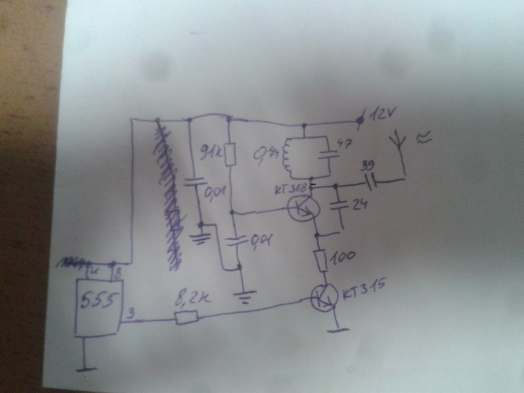

Здравствуйте. Ну вот прошло не мало времени пока я чуть ли не бросил радио любительство. Но решил снова что нибудь собрать интересное. В этот раз мне попался блок на микросхеме RX3E. Она управляет одним моторчиком с помощью радио канала на 27 Мгц. Но я не могу понять какую она принимает модуляцию. АМ или ЧМ? На мой взгляд из даташита вроде как ЧМ. Поэтому решил переспросить. Управляется как я понимаю двумя сигналами с частотным шифрованием. 250 гц и 1 кгц. По этому случаю уже собрал на таймере генератор импульсов на такие частоты. В даташите указано про 76 кгц. Это промежуточная частота? Если так то ЧМ?
Подошел бы такой передатчик для управления?

Спасибо за представленную информацию. Я уже сделал АМ передатчик и опробовал. Все работает четко за исключением передатчика. Он у меня работает когда я сжимаю катушку пальцами. Толи емкость свою вношу толи изменяю индуктивность сжатием. Но не работает если раздвигаю витки отверточкой или же если вношу в катушку металлический предмет. Это выглядит словно как передатчик начинает работать когда я сжимаю катушкк. В чем может быть такое поведение. Кстати бьет далеко. Срабатывает правда на расстоянии не четко но пойдет. Вот схема по которой делал
вот сам приемник из машинки. я заменил там правда катушку на самодельную. так как немного испортил ферритовый сердечник в той катушке
СпойлерИзображениеИзображение
не судите если что за нечеткие фото. телефон плохо что то фотографирует.
а вот фото передатчика что я сделал. он выполнен конечно без норм ВЧ монтажа. выводы деталек длинненькие. катушку сделал такую же как в приемнике. 10 витков проводом 0.45 на оправке 6 миллиметров

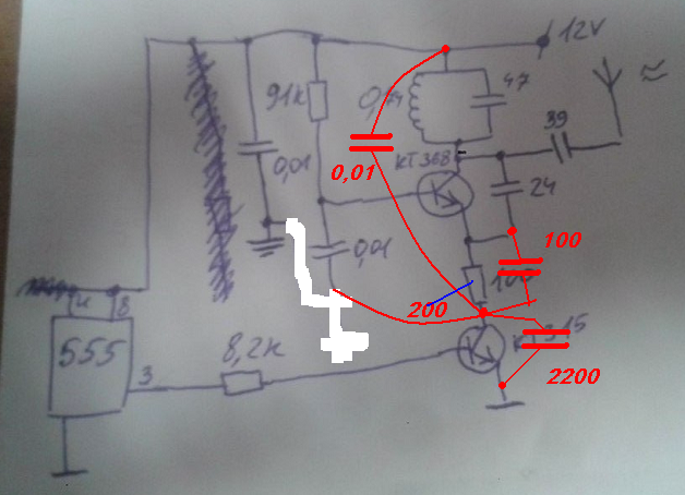

Передатчик нужно сделать так.
А лучше сделать как здесь.
viewtopic.php?p=2621143#p2621143
Но в этой схеме нужен кварц 27 МГц на основную гармонику.
С гармониковым кварцем выходной каскад должен тогда работать в режиме утроения и мощность подобного передатчика будет очень маленькая.
Т.е. модулировать не сам задающий генератор, а усилитель мощности, что стоит после него.
Вместо логики можно поставить и 555, да и задающий генератор по схеме, что у вас.
Котёнок. писал(а):
делать АМ в задающем генераторе не кварце не совсем корректно.
Если нет кварца на 27 МГц основной гармоники, то в задающий генератор можно поставить кварц на 27 МГц гармониковый или вообще на 9 МГц. Кварц в этом случае ставиться в вашу схему вместо конденсатора "С"
В общем вариантов много, но для начала просто исправьте вашу схему, как нарисовал здесь.
download/file.php?id=258668

mixon46 писал(а):
а металл как то влияет по другому?
А металл (железо) на ВЧ частотах не используют)) Он гасит ВЧ сигнал сильно... передатчик работать не будет.
