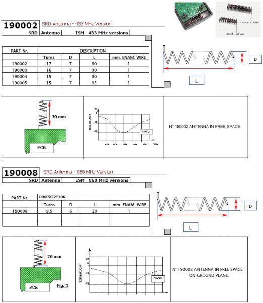

Хорошо, у меня 2 шт RFM23B, у знакомого rfm43b хочу у него купить.
На счёт керамической антенны в личку писал, или достаточно провода 10-15 см.
 Заголовок сообщения: Re: rfm23b либы, с которыми у меня получилось запустить..
СообщениеДобавлено: Пн июн 10, 2013 17:11:55
Рейтинг сообщений: 0
Зарегистрирован: Пт ноя 12, 2010 10:13:51
Сообщений: 73
Откуда: Крым, Ялта
использоввал антенны штырь ~17см
потом спираль:
