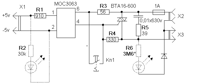

Нужен ПРОСТОЙ таймер, для включения и выключения подсветки растений. Я представляю это так. :roll: Какой нибудь контроллер, светодиодный индикатор, часы реального времени (DS...), три кнопки. Простая настройка. Канал только 1. Задаем время включения и время выключения. Все!
https://www.radiokot.ru/forum/viewtopic ... start=2660
может подойдут такие часы?
нагрузку включать можно так
или реле поставить...
