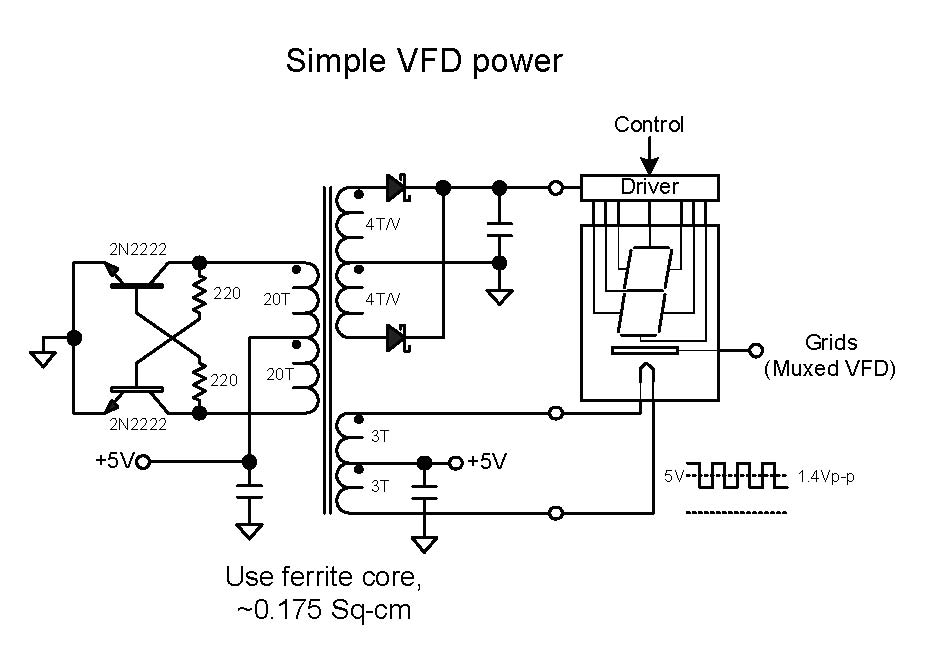

Для организации питания есть микросхема LM9022- ( LM9022 Vacuum Fluorescent Display Filament Driver) которая не только может отрганизовать питание накала переменкой, а и питать сетки и аноды высоким напряжением-

А, потом- никто не мешает поставить самую обыкновенную китайскую DC-DC повышайку

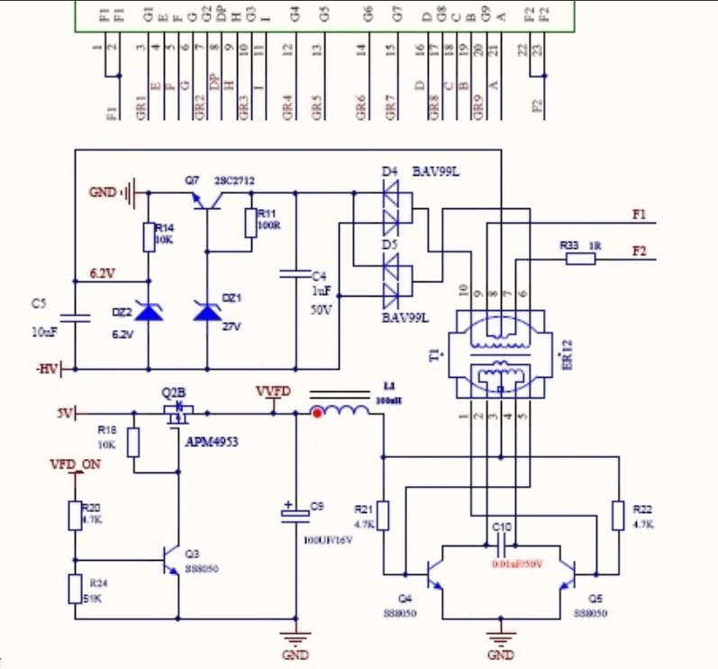

Вам уже давали ссылку на "Схема из журнала Радиолюбитель №7 1992г., стр. 20"
Схема в журнале - полный бред и работать не будет. Вот правильная схема (для увеличения схемы щелкаем по ней правой кнопкой мыши и выбираем "Открыть картинку в новой вкладке").
А это сам модуль, с которого была нарисована схема.
Накал в модуле питается от постоянного напряжения +5В через гасящий резистор 51 Ом. Конечно, это не очень хорошо, но легко поправимо. Достаточно на дроссель ДПМ-0,1 намотать обмотку из четырех витков с отводом от середины, как описано в статье из журнала "Радиоконструктор". Количество витков надо подбирать экспериментально.

Питание ВЛИ -схем море. Если мотать не лень
