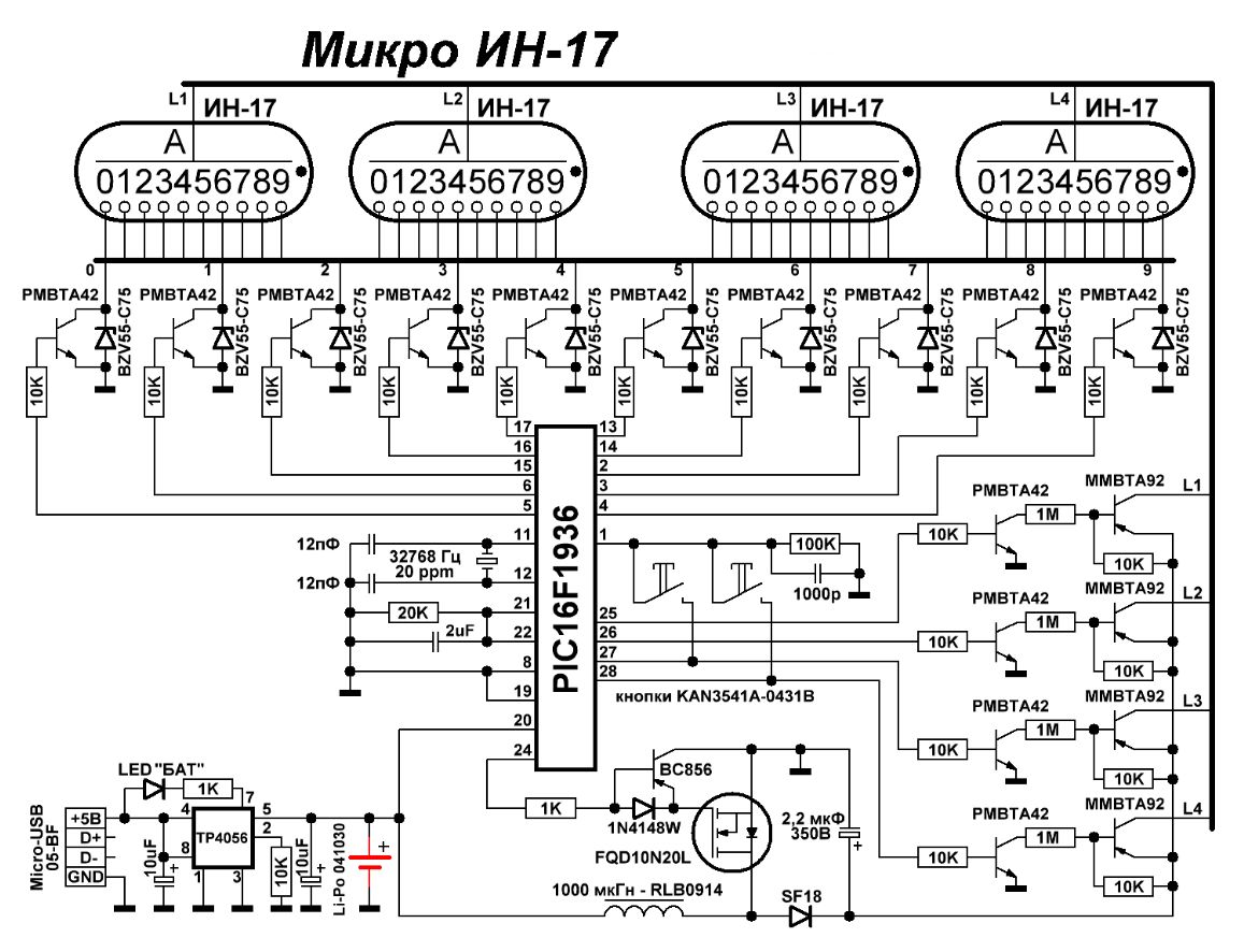

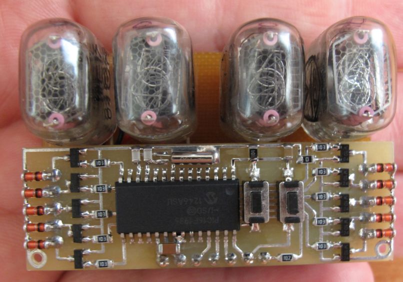

Ищу прошивку для часов мини на ИН-17, собирал по схеме некого Тимофея Носова но только недавно тут наткнулся что он шарлатан каких мало, так вот у него на сайте была прошивка (потом вовсе исчезла) судя по всему сырая демка, с часами полная чертовщина, монтаж верен и собраны вторые точно такие же но с ними всё тоже самое, если есть у кого полная прошивка, может кто часы такие у него купил и слил с них прошивку прошу помочь уж больно не хочется бросать недоделанные.

1.Выкиньте стабилитроны которые стоят как защитные по схеме
2.конденсатор высоковольтный поставьте 6,8мкф на 250в
3.с дросселем есть проблемы, в зависимости от типа "гантельки" и его
индуктивность должна быть от 800мкг до 1000мкг, с некоторыми
гантельками преобразователь или не работает правильно или в возбуд
уходит с перегревом транзистора.
Видимо автор намудрил с частотой преобразования.
4. Вместо одного диода на 400в на выходе дросселя лучше поставить два параллельно.
Я свой диод 1шт с пятой попытки в этой схеме подобрал. Хоть вроде все "FAST".
C двумя диодами преобразователь как то резвее работает.
Дроссель несколько раз перематывал.
Вот и всё.

да, в курсе что показывает и выключается но у меня с показом полный капут? при нажатии кнопки засвечиваются не все лампы в этот момент можно подумать что есть проблема с лампой либо включением негорящей лампой но при затухании она зажигается с перебором цифр, во как! вот видео как все это происходит https://www.youtube.com/watch?v=hmS0PlNVGu8
